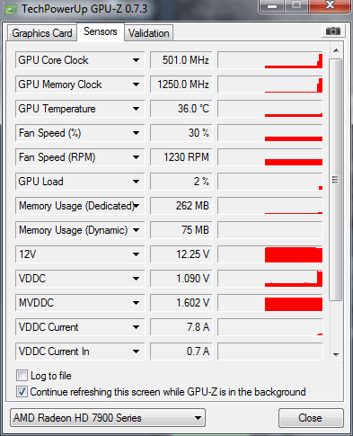

So siehts vorm rendern aus: http://gpuz.techpowerup.com/14/04/07/5da.png

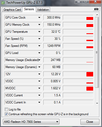

So nebenbei: http://gpuz.techpowerup.com/14/04/07/czx.png

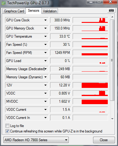

So danach: http://gpuz.techpowerup.com/14/04/07/23y.png

Waren die Artefakte auch vor dem Treiberupdate da?
Wie sehen die Temps bei FullLoad aus?

@TE: Da hier keine Temperaturfühler vorhanden sind, werden diese auch nicht von gpu-z erfasst. Würde dies mit der "Fingerfüllmethode" machen!:) Sei aber dabei vorsichtig (da PC unter Strom) + alles auf eigene Gefahr!:)

die temps die per gpuz/ccc angezeigt werden sind alle wunderschön, auch beim zocken etc war NIE auch nur n bischen grund zur sorge da.
