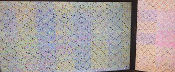

Servus miteinand',
ich verzweifle langsam aber sicher an einem Problem und hoffe, dass ihr mir nun weiterhelfen könnt.
Seit ein paar Monaten hängt sich mein PC beginnend mit Grafikfehlern (siehe Anhang) über beide Bildschirme für ca. 10-20s auf, gefolgt von ca. 10s Blackscreen und danach kommt ein Bluescreen (auf einmal ohne Pixelfehler).
Während der Grafikfehler funktioniert der Ausgabesound (über MB-Aux) problemlos (Discord/Musik) und manchmal kann man sogar noch kurz den Mauszeiger bewegen. Interessanter Weise ist hat der Mauszeiger an sich keine Pixelfehler (siehe Anhang). Aber Eingaben der Tastatur und Mikrofon gehen nicht mehr.
Der Fehler scheint lastunabhängig zu sein, da er im normalen Windowsbetrieb (auch z.B. nur Desktop) als auch bei Spielen auftritt. Auch scheint er zeitlich willkürlich aufzutreten.
Grafiktreiber wurde komplett runtergeschmissen und der neuste installiert - keine Besserung.
Ebenso brachte das Zurücksetzen jedweder Übertaktung (RAM, CPU, GPU etc.) nichts. Die Temperaturen/Spannungen usw. bewegen sich alle auch im normalen/gewohnten Bereich. CrystalDiskInfo zeigt bei allen Festplatten auch keine Auffälligkeiten.
Ich dachte zunächst an ein mechanisches Problem des ersten PCIe x16 Slots (obwohl metallverstärkt), denn das Umstecken der GraKa in den nächsten PCIe Slot darunter brachte für ein ca. eine Woche Besserung. Danach trat der Fehler wieder auf. Ähnlich verhielt es sich beim Umstecken des RAMs. Das Ab- und Anstecken der Stromstecker (GraKa, MB, CPU) konnte auch nicht helfen.
Einen Defekt der Grafikkarte schließe ich eigentlich aus, da ja der Mauszeiger keine Grafikfehler aufweist. So langsam glaube ich an einen Softwarefehler.
Ich werde demnächst mal eine andere GraKa testen (habe keine hier herumliegen, daher erst demnächst).
Ich hoffe, dass ich nun hier Lösungsvorschläge bekomme, denn mir gehen die Ideen aus. Vielleicht hatte jemand schon das Problem und konnte die Ursache finden.
Danke im Voraus!
Viele Grüße
One

Schaue doch mal in das EventLog von Windows und warte bis zum nächsten Crash - entsprechende Uhrzeit raussuchen und dann schaust mal, ob es da Fehler oder kritische Ereignisse gibt. Meist lässt sich das dann schon gut eingrenzen.
Wahlweise kannst Du trotzdem mal deine CPU testen btw. stressen mit "CPUBurner" und deine GPU mit "FurMark". VIelleicht lässt sich das eingrenzen, wenn die Hardware oder eine Einstellung im UEFI dafür verantwortlich ist. Im Zweifel die Treiber nochmal sauber mit DDU runterschmeißen und neu rüber bügeln - sowohl GPU als auch Chipsatz.
Der FurMark brachte den Fehler tatsächlich immer ziemlich exakt nach 1:25 Minuten hervor
Ich habe gerade im EventLog geschaut.
Fehler:
"Der Treiber hat einen internen Treiberfehler auf \Device\VBoxNetLwf gefunden." - dieser Fehler wurde immer zum Zeitpunkt eines Grafikfehlers angezeigt
gefolgt von einer Warnung:
"Der Anzeigetreiber "amdkmdag" reagiert nicht mehr und wurde wiederhergestellt."
Ebenfalls bin ich vereinzelt auf diese Warnung gestoßen:
"Fehler beim Laden des Treibers \Driver\WudfRd für das Gerät ROOT\WPD\0000."
Es scheint hier wohl ein Treiberproblem vorzuliegen, sehe ich das richtig?
Wie geht das? Der Grafiktreiber wurde mittels DDU (im abgesicherten Modus) runtergeschmissen und der neuste wieder installiert.
Viele Grüße
One
FurMark stets nach 1:25 Minuten. Kann Zufall sein oder die GPU Temperaturen sind zu hoch.
Der VBox Fehler ist unerheblich. Arbeitest Du mit Oracle VirtualBox?
Ausschlaggebend ist die Meldung mit "amdkmdag" - demnach ist der Treiber abgeschmiert und verursacht dieses Verhalten. Treiber, -Einstellungen oder GPU Temperatur sind dafür verantwortlich.
Den Treiber per DDU runterschmeißen, ob im abgesicherten Modus oder nicht ist erfahrungsgemäß oft egal und Treiber neu installieren. Ich würde - in Anbetracht deiner GPU - allerdings nicht den allerneuesten Treiber verwenden, sondern ruhig eine ältere Version verwenden bspw. den Adrenalin 23.3.2, wenn es relativ neu sein soll, ansonsten und guten Gewissens 22.12.xx oder 22.11.xx. Alle Settings mal auf Standard lassen - übrigens auch im UEFI!
Neueste Chipsatztreiber installieren nicht vergessen! Wenn es da Probleme gibt, die Installation abbricht o.ä. - soll gelegentlich vorkommen - gibt es das Microsoft Troubleshooting-Tool, womit sich Treiberreste entfernen lassen und dann funktioniert das auch mit dem Chipsatztreiber.
Wenn das alles ingesamt immer noch keine Besserung bringt, auf die Temps der GPU schauen. Im Zweifel die GPU Lüfter mal manuell auf 100% stellen und dann nochmal Furmark laufen lassen. Wenn dann nichts abschmiert, liegt es wahrscheinlich an den Temperaturen. Dann heißt es WLP erneuern und der Kas' ist gegessen.
Ansonsten habe ich fürs Erste keine weiteren Ideen...
Wie bereits erwähnt wurde den GPU Cooler von der Karte demontieren und die WLP erneuern. Bei der Gelegenheit schauen ob da ggf. Pads auf den RAM Chips sind. Die dürften nach so langer Zeit auch hinüber sein. Die Pads dann auch ersetzen. Beachte dabei das Du Pads gleicher "dicke" als Ersatz verwendest.
Treten danach weiterhin Grafikfehler auf bzw. stürzt der Treiber ab ist mit ziemlicher Sicherheit das Lebensende der R9 erreicht und Du brauchst was neues.
Horrido,
der Fehler scheint nun doch bei der Graka zu liegen.
Die 1050ti eines Kumpels brachte Klarheit. FurMark darauf lief ohne Probleme.
Mit der Fury machte der PC nun auch beim Starten Probleme mit den Pixelfehlern und der Treiber lief
seit Monaten davor auch ohne Probleme. Somit wurde die gute R9 Fury jetzt in Rente geschickt.
Danke für die Tipps!
Viele Grüße
One
Danke für die Rückmeldung.
Dann ist in der Vergangenheit etwas termisch überhitzt, sei es durch ausgehärtete WLP oder Pads, und damit wurde die Grafikkarte langsam aber sicher ins Jenseits befördert. Nach paar Jahren Nutzung bietet es sich immer an WLP und Pads zu tauschen, auch wenn das bei Grafikkarten ein größerer Act ist.
Ansonsten hält solche Hardware eigentlich ewig, wenn man sie nicht zu Tode übertaktet.
