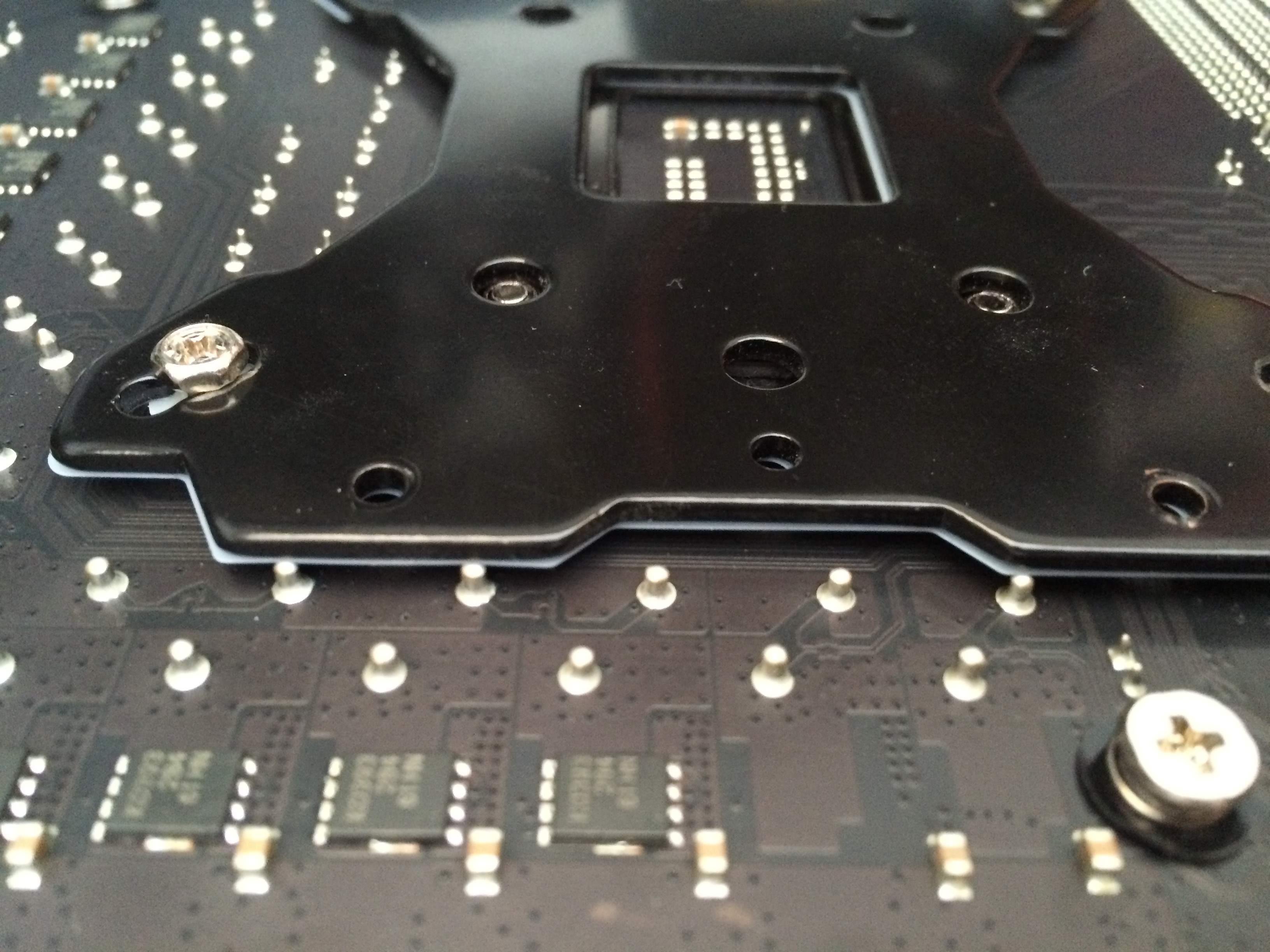

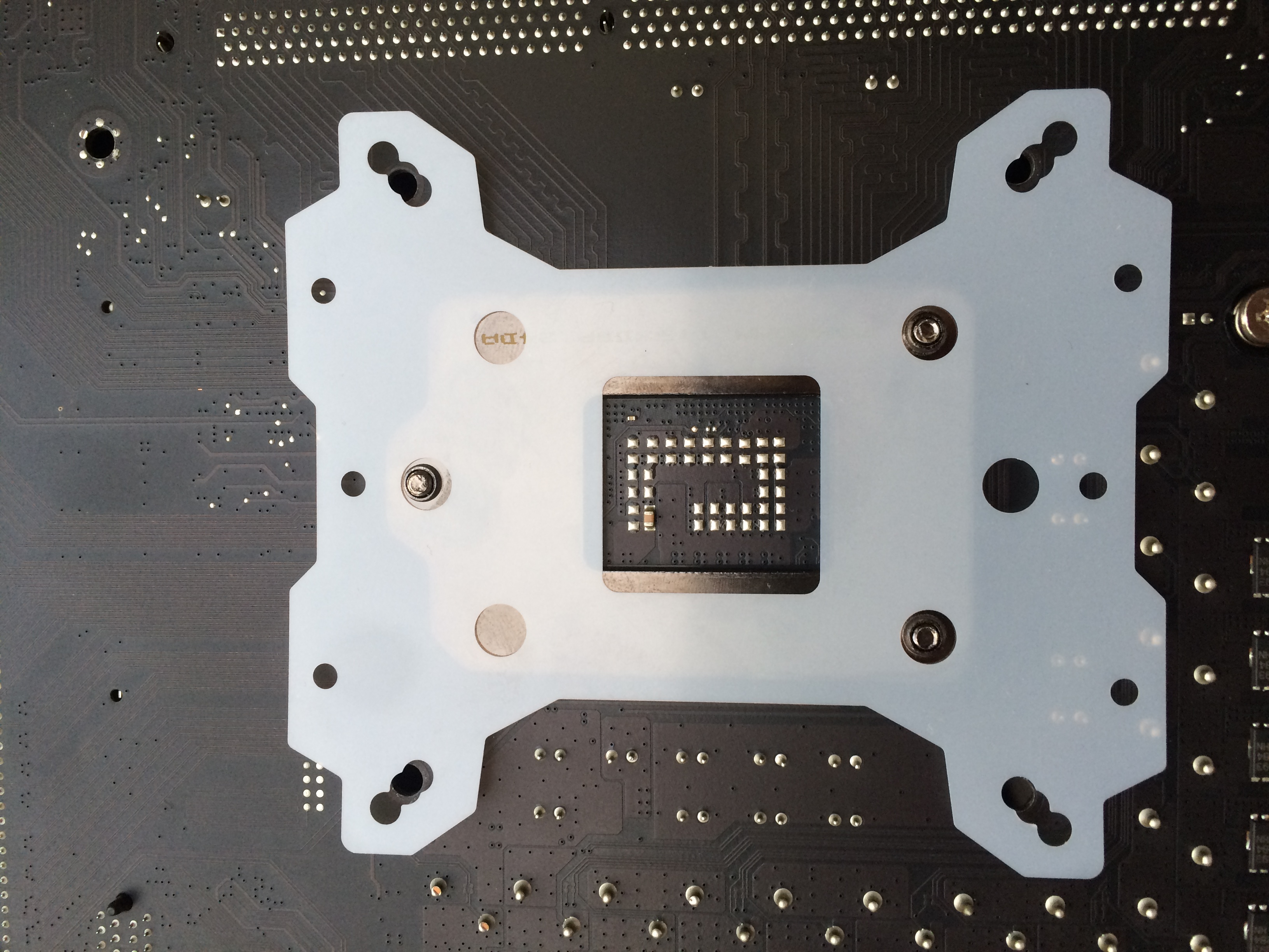

Hallo,
ich habe einen Thermalright Macho 120 und ein Gigabyte Z77X-UD5H. Leider liegt die Backplate des Kuehlers trotz Leitschutzfolie auf einigen Loetstellen auf. Was kann ich da machen? Welche guten Kuehler ohne Backplate oder mit sehr schlanker Backplate koennt ihr empfehlen?
Hast du ein Foto wo die Backplate an den Lötstellen aufliegt?
Die Backplate wird gerne falsch montiert und dann kommt es zu solchen Problemen.

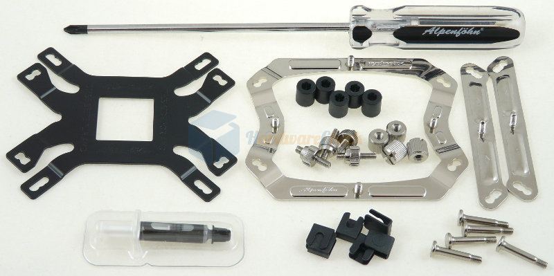

Was habe ich unter Kunststoffbeilagscheiben zu verstehen? Wie können Sie anstelle der Backplate den kühler halten? Hast du zu sowas Bilder oder links?
M3 oder M4, müsste man nachmessen was die originalen Schrauben für einen Durchmesser haben, bzw. haben die glaub ich selber noch eine Kunststoffhülse?
Als Set: Electronics-Salon Nylon Runde Waschmaschine Sortiment Kit, fuer M2 M2.5 M3 M4 M5 M6 M8 Schraube/Bilt.: Amazon.de: Beleuchtung
Du musst im Endeffekt nur auf ca. die gleiche Höhe wie mit Backplate kommen. Vermutlich 2-3 Unterlegscheiben.
Je nachdem wie weit sich die Schrauben in die gegenüberliegenden Buchsen reindrehen lassen. Wenn das Gewinde tief genug geht wirst du sogar nur eine brauchen.
Sieht dann in etwa so aus:

Verstehe! Aber die Backplate ist doch eigentlich dazu da, dem CPU Kühlkörpern halt zu geben und das Gewicht gleichmäßig zu verteilen. Das leisten die kleinen Scheiben ja nun nicht!?
-- Edit --
ja, es sind Kunststoff unterlegscheiben mit Nasen enthalten. Diese werden von unten in die Mainboard Bohrungen gesteckt, sodass die Nasen darin versenkt sind.
Richtig, deswegen verwende ich auch lieber die Backplates, da so zusätzlich die Last des Kühlers über die Rückseite vom Slot verteilt wird.
Berührt die Backplate wirklich die Pins? Ansonsten kann man immernoch die Backplate bearbeiten.

Die meisten Pins unter der Backplate berühren höchstens die Leitschutzfolie. Einige Pins am Rand der Backplate werden jedoch nicht mehr durch sie abgedeckt (siehe meine Bilder oben)
