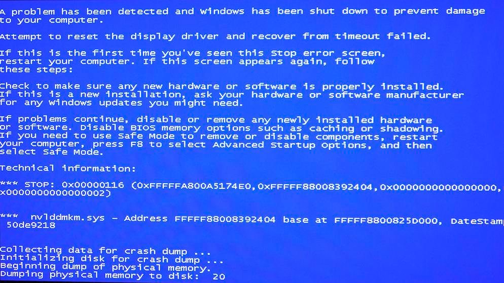

Hallo, habe gestern ein Gigabyte G5 GD bekommen. Habe es neu zurückgesetzt und alle Treiber installiert, dabei ist mir aufgefallen, dass die Lüfter auf 100% drehen nach 5-10min. Nach einem kurzen Check konnte ich feststellen, dass die CPU zwischen 80-90 Grad heiß war, obwohl kein Programm geöffnet war oder sonst was. Auch im BIOS drehen die Lüfter auf 100% und die CPU wird sehr heiß. Die GPU wird ebenfalls heiß diese steigt auf biszu 85 Grad. Nach einer Zeit kann es auch sein, dass ein Bluescreen auftaucht.
Die Wärmeleitpaste wurde bereits gewechselt und im Laptop befindet sich kein Staub und oder Dreck. Was könnte die Ursache sein?

gebrauchtes Gerät, nie geöffnet (Garantiesiegel waren dran). i5 11400H, 16GB DDR4, RTX 3050Ti. Ist ein Gigabyte G5 GD51DE123SD.
Laut Fehlerursache:
nvlddmkm.sys
Soll die Graka die Ursache sein. Schau mal ob der Link weiter hilft.
Zeigt die Ereignisanzeige einen Fehler an?
Ich denke das liegt daran, dass die GPU überhitzt und somit der Bluescreen auftritt.

Nun habe ich Windows 10 installiert und alle Chipsettreiber etc etc installiert und Schnellstart deaktiviert und im Idle wird die CPU nun 50-65c heiß, sobald ich versuche ein Spiel (CS2) zu starten wird die CPU bis zu 100c heiß und die GPU bis zu 90 Grad heiß. Nachdem das Spiel wieder geschlossen wird bleibt die CPU 65-80 Grad heiß und die GPU 60-70c. System funktioniert ganz normal und im Spiel habe ich kleine Ruckler gemerkt. Denke, dass diese Ruckler vom Runtertakten der CPU kommen, weil sie eben über 100c warm wird.
Oh man, den Satz hab ich unter dem riesigen Bluescreen Bild komplett überlesen.
Und ich gebe hier Tipps... :ugly:
