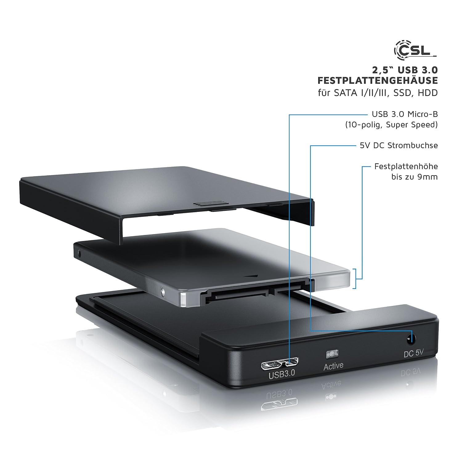

Mir ist noch aufgefallen, dass die LED von meinem Festplattengehäuse für interne SSDs dennoch leuchtet. ich meine so ein Gerät:
https://images-na.ssl-images-amazon.com/images/I/81sCMW4Ai9L._SL1500_.jpg

Dann ist da noch der komische Fall mit dem Gehäuse für die interne Festplatte, dass da die LED leuchtet, aber die Tastatur und andere USB Geräte ohne Strom sind.
