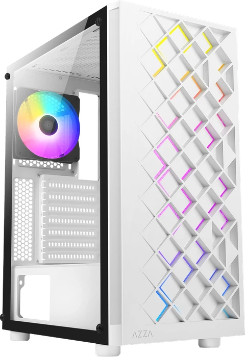

Hallo, ich hoffe mal, dass ich hier richtig bin.
Ich hab seit ein paar Wochen mit der LED Beleuchtung meines PCs (Azza Spectra Midi Tower) das folgende Problem, dass die Beleuchtung vorne am Gehäuse sowie die vom rückseitigen Gehäuselüfter erst plötzlich nicht mehr ging.
Und seit gestern Abend bzw heute früh erst geflackert hat, die Modi scheinbar willkürlich durchgewechselt hat und dann quasi stehengeblieben ist (also nur noch statische Beleuchtung).
Das Mainboard ist ein "ASRock Phantom Gaming Riptide AMD X570 So.AM4 DDR4 ATX".
Muss ich mir da theoretisch Sorgen machen oder könnte das ein eher harmloser Defekt sein? Das Gerät ist etwas über ein Jahr alt.

Ich hab mir mal das Gehäuse angesehen, bzw. das Handbuch. Interessante Konstruktion. Tatsächlich hat es keinen Hub.
Du steuerst das mit dem Reset Switch - das ist dein Ledbutton. Der Lüfter ist mit dem Ledstreifen und mit Sata (Strom) verbunden und gibt sozusagen die Farbe vor - der Lüfter wechselt dementsprechend mit.
Da wird vermutlich die Ledlstreifen spinnen, da der Lüfter dranhängt spinnt der fröhlich mit. Schau mal ob der Ledbutton noch schaltet und nicht steckt, probier die Steckverbindungen mal. Vlt hilft ja schon ab und anstecken.
Weiters könntest versuchen alles direkt ans Board zu hängen und mit SignalRGB oder ASrock Polychrome Sync zu steuern, dann machst es über die Software, nicht über den Ledbutton. Mit Polychrome Sync kannst dann auch die Leds beim Chipsatz steuern.

Ich hab gerade zufällig noch etwas bemerkt. Das ist der Stecker der LED Leiste. Ich weiß nicht ob mich das nur täuscht oder ob der schief sitzt. Könnte das theoretisch schon zu solchen Aussetzern führen oder gibt es da gewisse Toleranzen, dass die nicht 100% gerade sein müssen?
Ich hab auch mal eine Skizze gemacht, wie mir der Kabelverlauf zu sein scheint (was ich zumindest bei den beengten Verhältnissen erkennen kann):
Wenn ich jetzt den rot markierten Stecker abziehe bzw die Leiste ganz ausbaue (der auch oben auf dem Foto ist), müsste ich ausschließlich die Leiste und den Controller vom Strom trennen oder? Also der restliche PC müsste davon nicht beeinträchtigt sein (auch wenn ich mich frag, was die Lüfter LEDs dann machen). Oder hab ich irgendwo einen Denkfehler?
Dein Azza Spectra Midi Tower hat meines Wissens einen sogenanten internen ARGB-Towercontroller und ja ein schief eingesteckter Stecker kann die Ursache auslösen bzw. bei längerem Betrieb auch einen solchen ARGB-Controller zerstören. Besser du fixt das, testest und schau nach ob andere Steckverbindungen in Ordnung sind.

Dachte ich angangs auch, hats nicht siehe mein Posting mit dem Screenshot aus dem Handbuch. Der Controller ist nur die Reset Taste, damit schaltest die vordefinierten Led Profile vom Ledstreifen, der Lüfter hängt da dran und bekommts Signal vom Ledstreifen.
Solange der Lüfter Strom bekommt passts. Lüfter ans Board stecken. Es gibt auch Ledstreifen zu kaufen, die sind nicht so teuer.
