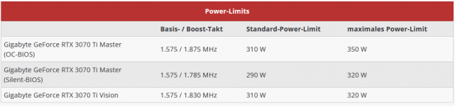

Aber nur wenn sie das PL auch erweitert haben. Wie bei der RTX 3070Ti, mal schnucklige 50W-70W mehr.
Ansonsten kann es passieren, daß bei der Ti/oc mit GDDR6X Speicher sogar weniger rumkommt, als mit der normalen RTX 3060Ti.

Die RTX 3070Ti war bis jetzt, bei selben Verbrauch noch nirgends schneller. Und je weiter es runter geht, umso mehr Vorteile gibt es für die RTX 3070 non Ti.
Nvidia gibt das PL vor und da gibt es keinen Spielraum.
Mal schauen. Die RTX 3070 Ti ist mit 70W mehr Verbrauch ganze 11% schneller als die RTX 3070 non Ti.
Meine optimierte RTX 3070 schafft das mit 50W weniger als die Ti.
Jetzt mußt Du mir nur noch eine Ti zeigen, die mit dem selben Verbrauch 11% schneller ist.

Ich weiß nicht wo dein Problem ist. Ich habe lediglich gesagt, dass die 3070ti schneller ist und dafür sehr viel ineffizienter wird. Willst du mir sagen, dass die 3070 schnelller ist als die 3070ti? Selbes Spiel bei der 3090ti. Sehr viel mehr Strom für ein kleines Leistungsplus. Aber das macht die 3090 trotzdem nicht schneller.
Du willst einfach sagen, dass schnellerer Speicher zu langsameren Karten führen. Ich sage, sie führen zu schnelleren Karten mit mehr Strombedarf.

Es kommt halt darauf an was sie verbraucht. Durch das höhere Power Budget (die FE hat ja schon 290W) geht natürlich mehr.
Einen höheren Score kann man mit der RTX 3070 nur erreichen, wenn sie auch mehr schlucken darf. Mit meinen max 270W komme ich da nicht weit.
Die Stärken der RTX 3070 liegen eher im Bereich unter 200W.
Mit 130W bin ich da schon fast im Bereich der kommenden RTX 3060Ti mit GDDR6X Speicher.

Das PL deiner Gigabyte liegt ja stock schon über 300W

Ja das stimmt, aber wie gesagt, bist du mit dem 6X deutlich schneller auch wenn du Sie auf 270 begrenzt.
OC geht auch so einiges. Da kannst +1500MHZ Einstellen ohne das Sie muckt.
Muss man halt einfach mal abwarten. PCGH wird uns das schon zeigen.
Dann nehme ich die Challenge mal an.
Ich gehe jetzt mal davon aus, das Du mit der RTX 3070Ti kaum eines der Ergebnisse schlagen kannst ( bei gleichen Verbrauch)....deutlich schon mal garnicht.
Das 270W Ergebnis steht ja oben....mehr geht bei der Asus RTX 3070 TUF nicht. Offizielles max PL (+12%) 268W.
