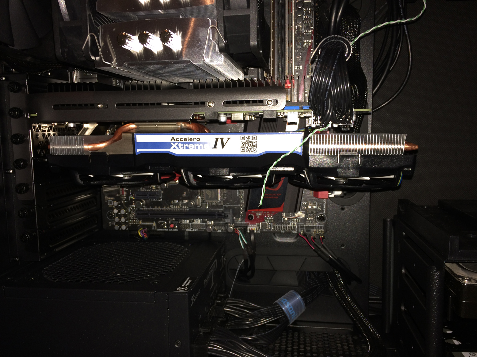

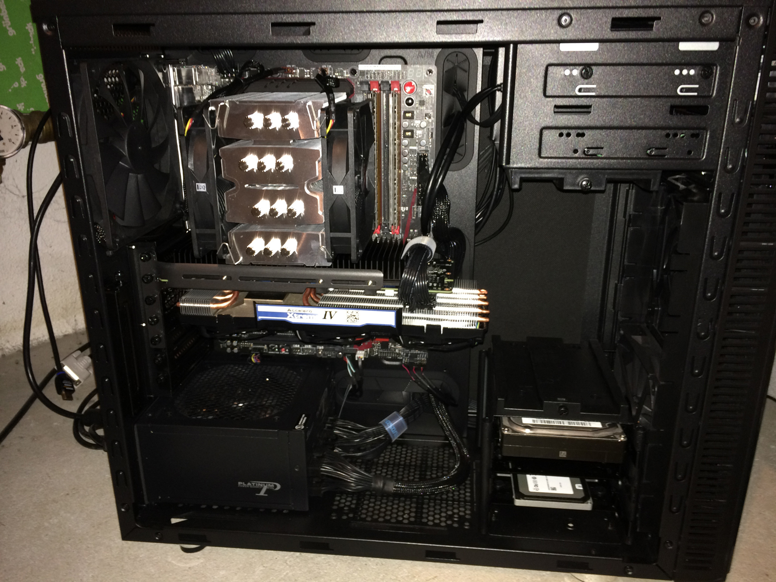

Fazit:
Das System ist insgesamt sehr leise. Vor dem Umbau war die Grafikkarte bei last zu hören (Lüfter), nach dem Umbau nicht mehr, in keinem Zustand. Hier ist eher der CPU Kühler limitierend.
Die CPU Temperatur wurde ebenfalls mitgeloggt um zu sehen ob diese durch die gestiegene Abwärme des Accelero Xtreme IV ebenfalls ansteigt. Das ist nicht der Fall. Die Gehäusetemperatur steigt nur minimal um 2°C an. Das Leistungsplus durch bessere Kühlung ist direkt in den Benchmarks zu sehen! Mit Xtreme IV stieg der GPU-Boosttakt sogar von 1215MHz auf 1250MHz
Wer den evtl. Garantieverlust nicht scheut, dem kann ich den Umbau sehr empfehlen. Selbst im Dauerstresstest (2Std.) Prime 95 + 16GB MemTest + Furmark ging die GPU Temperatur nie über 52°C und die Gehäusetemperatur nie über 23°C

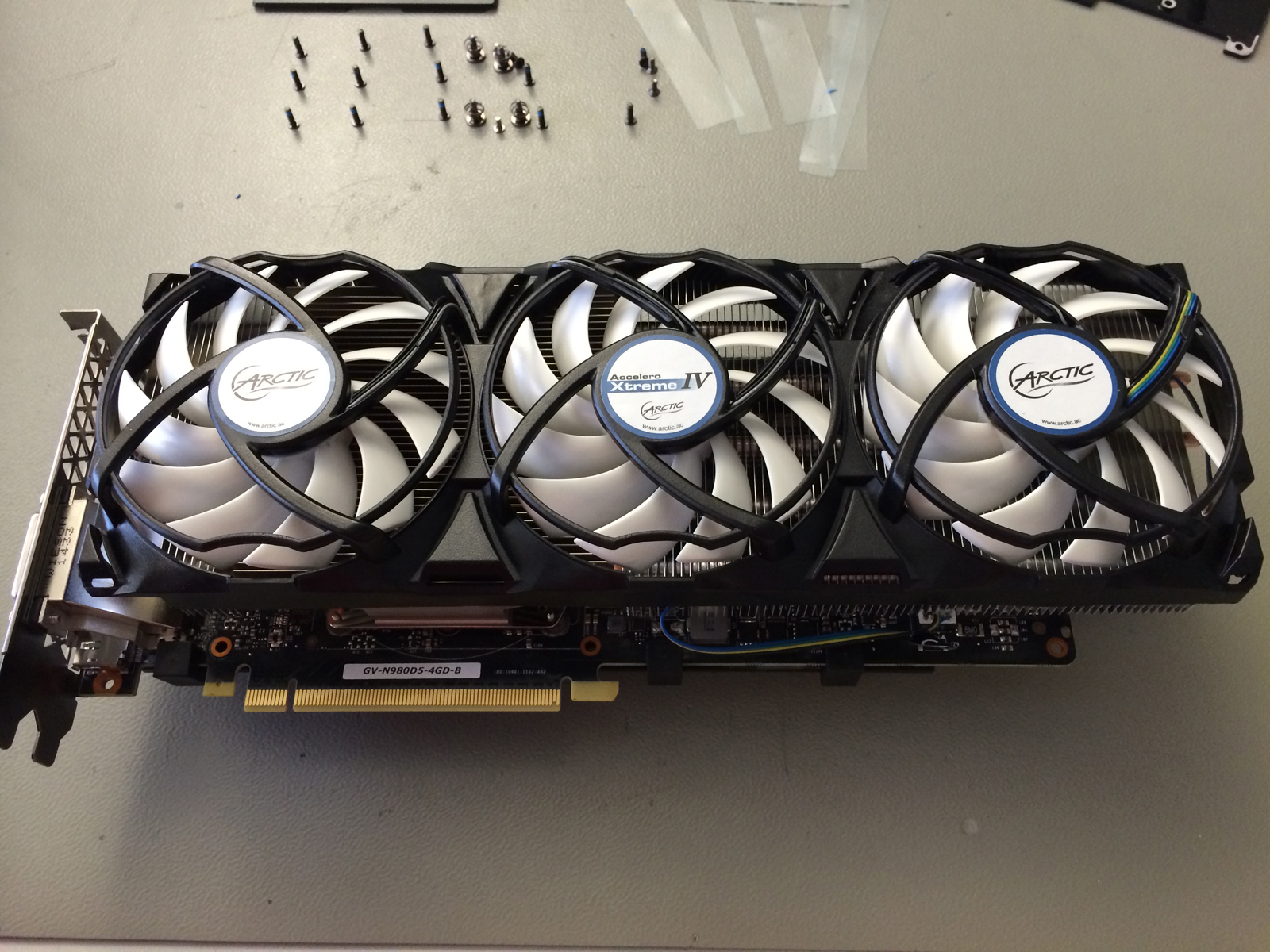

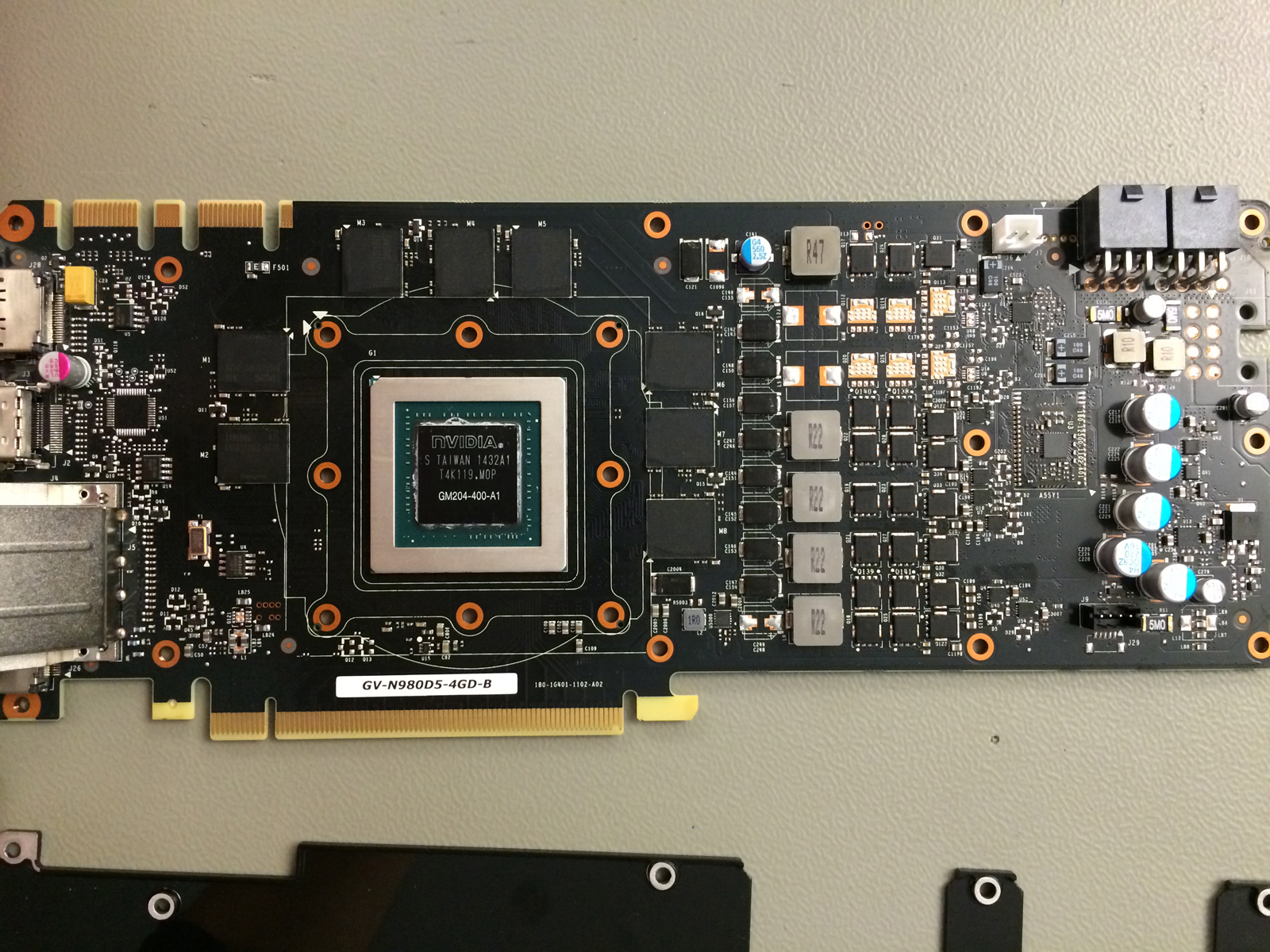

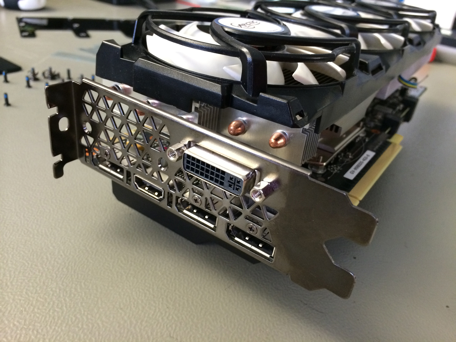

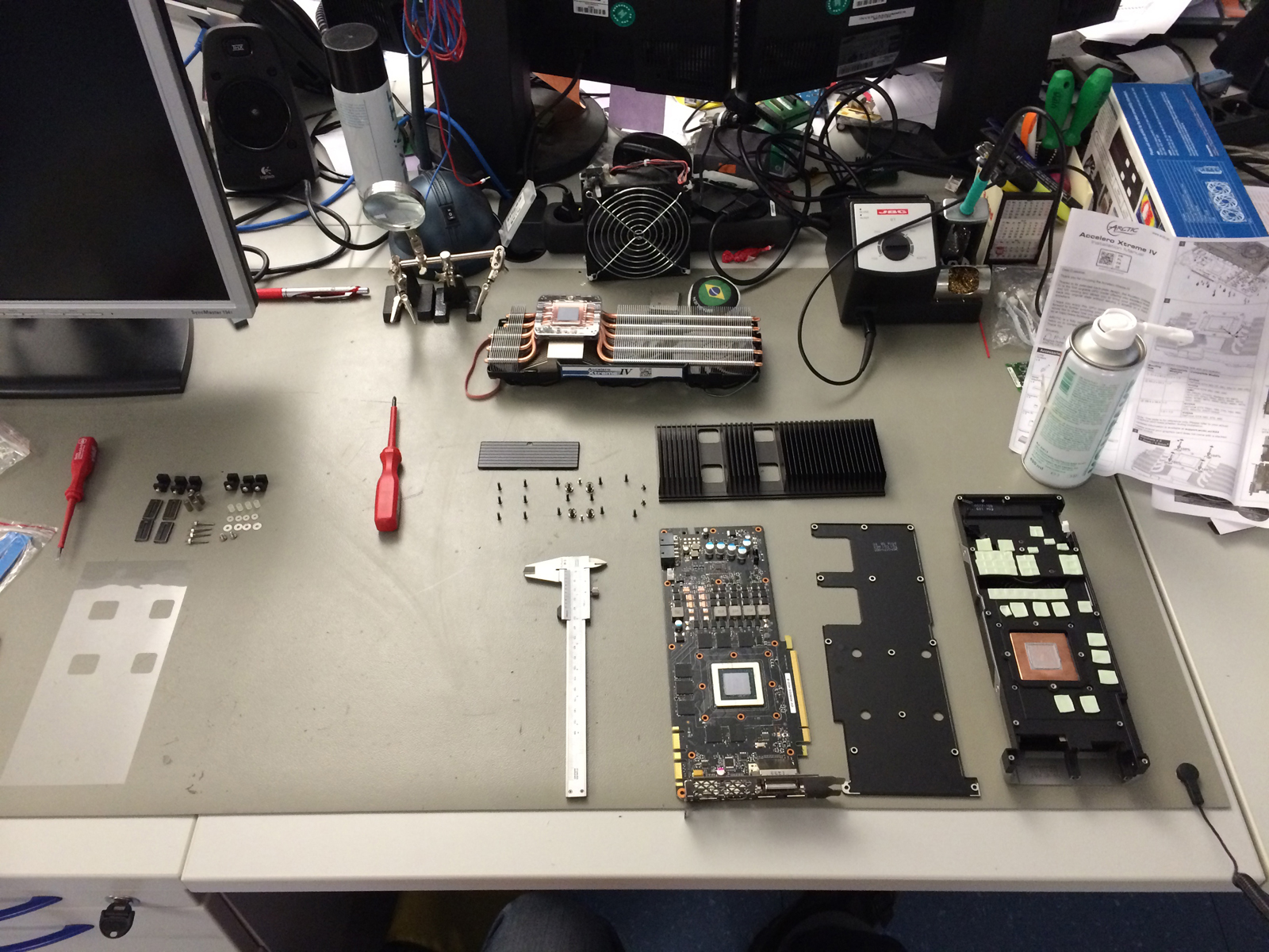

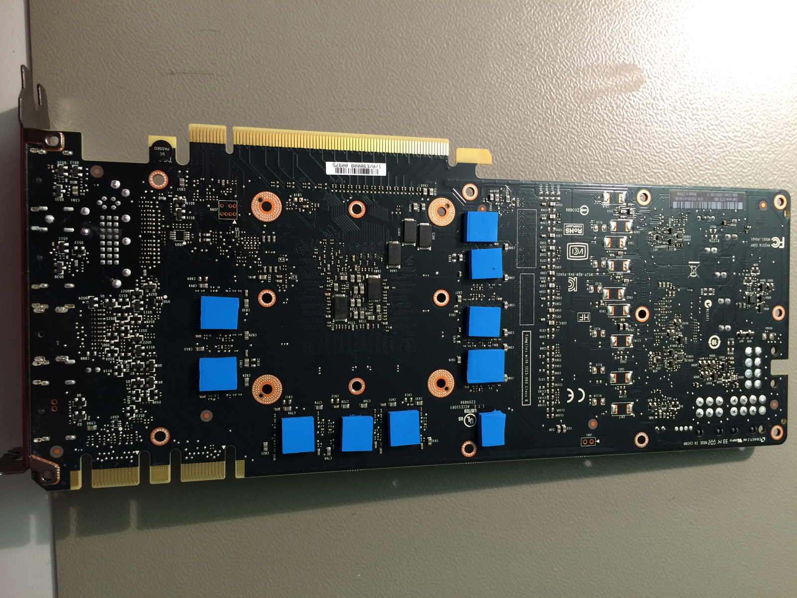

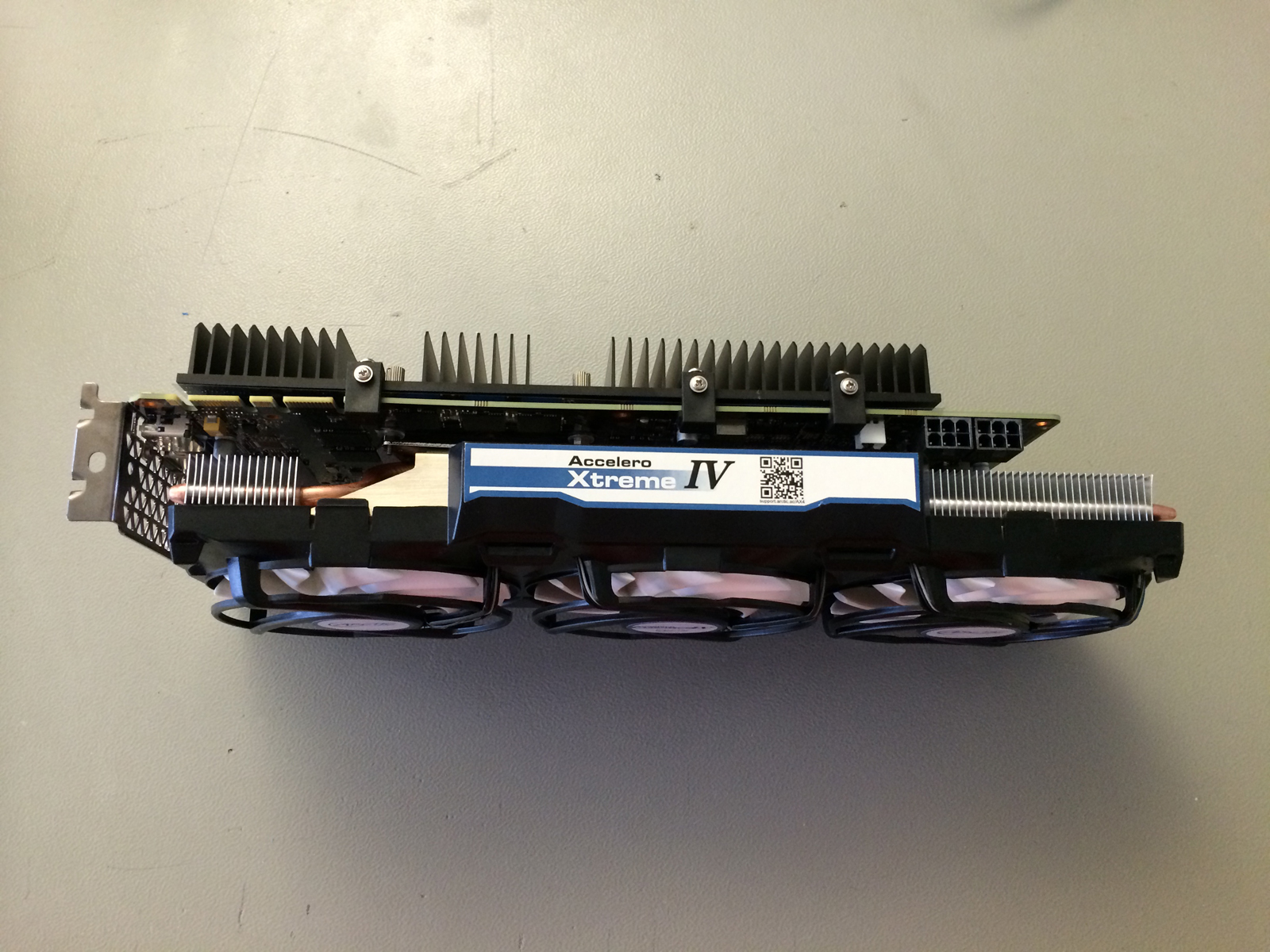

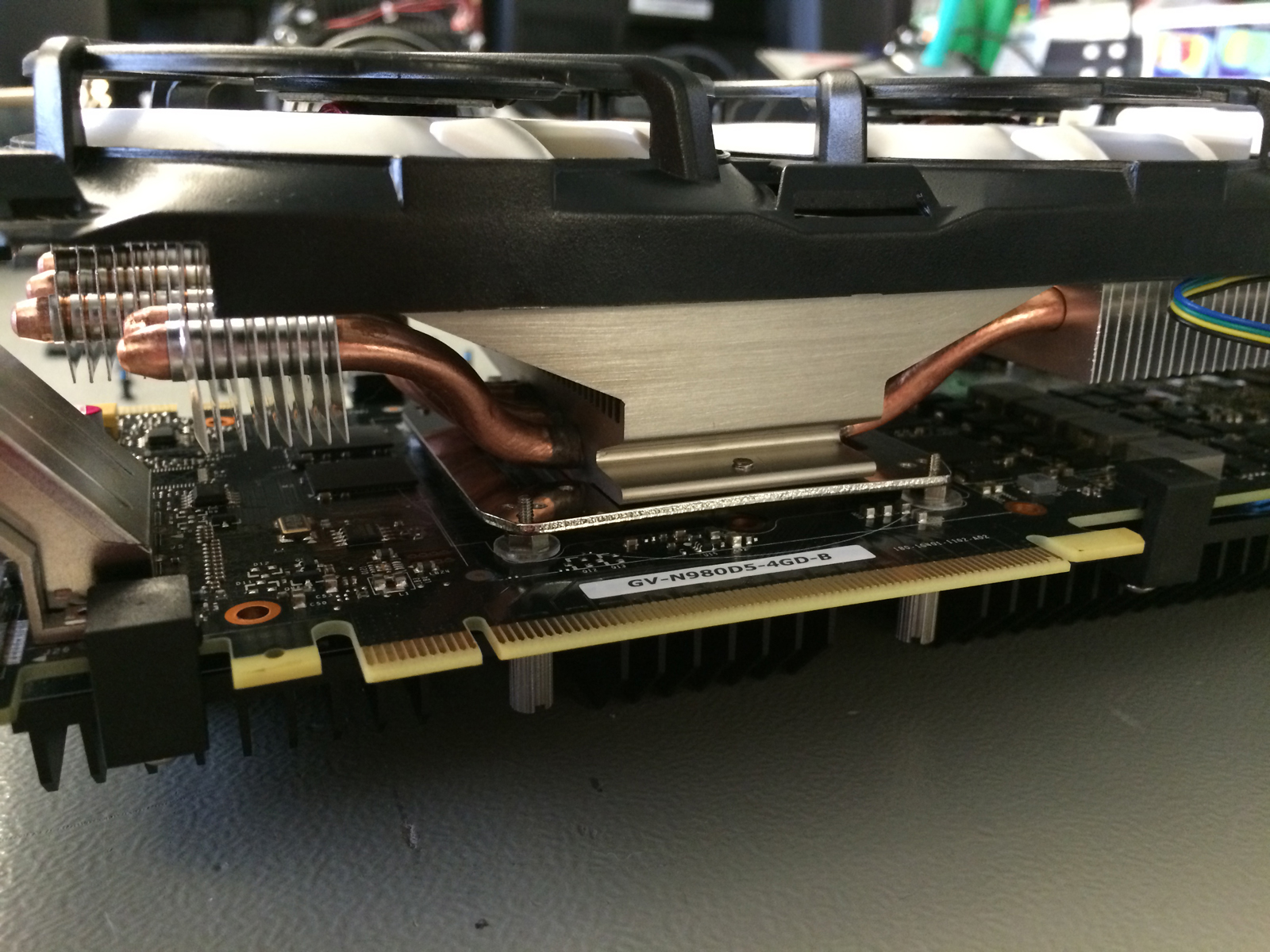

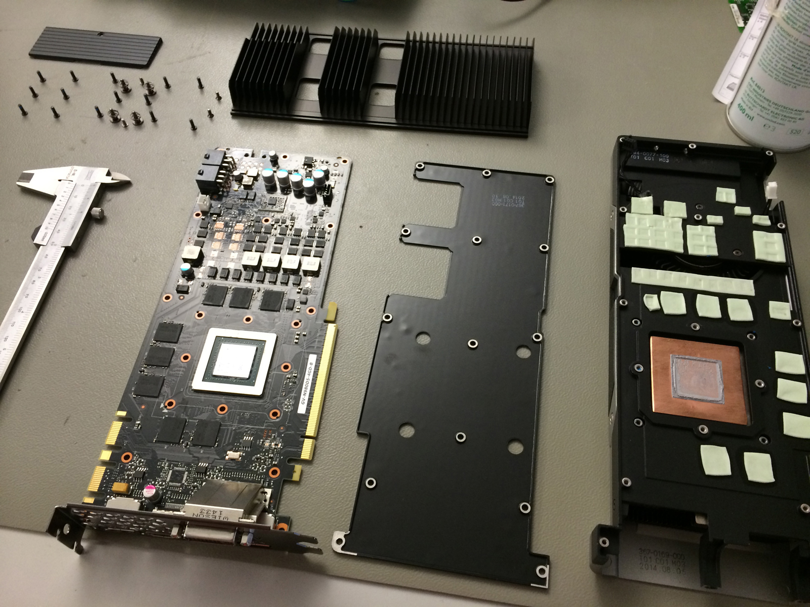

Hier noch Fotos vom Umbau:
Der Arbeitsplatz
Gigabyte GTX 980 zerlegt
GPU GM204
Wärmeleitpads für den Backside Kühler anbringen
Das Propellerwerk
Ja genau 3 Slotz Platzbedarf!
Headpipe Aufnahme der GPU
Ist schon ein Klopper…

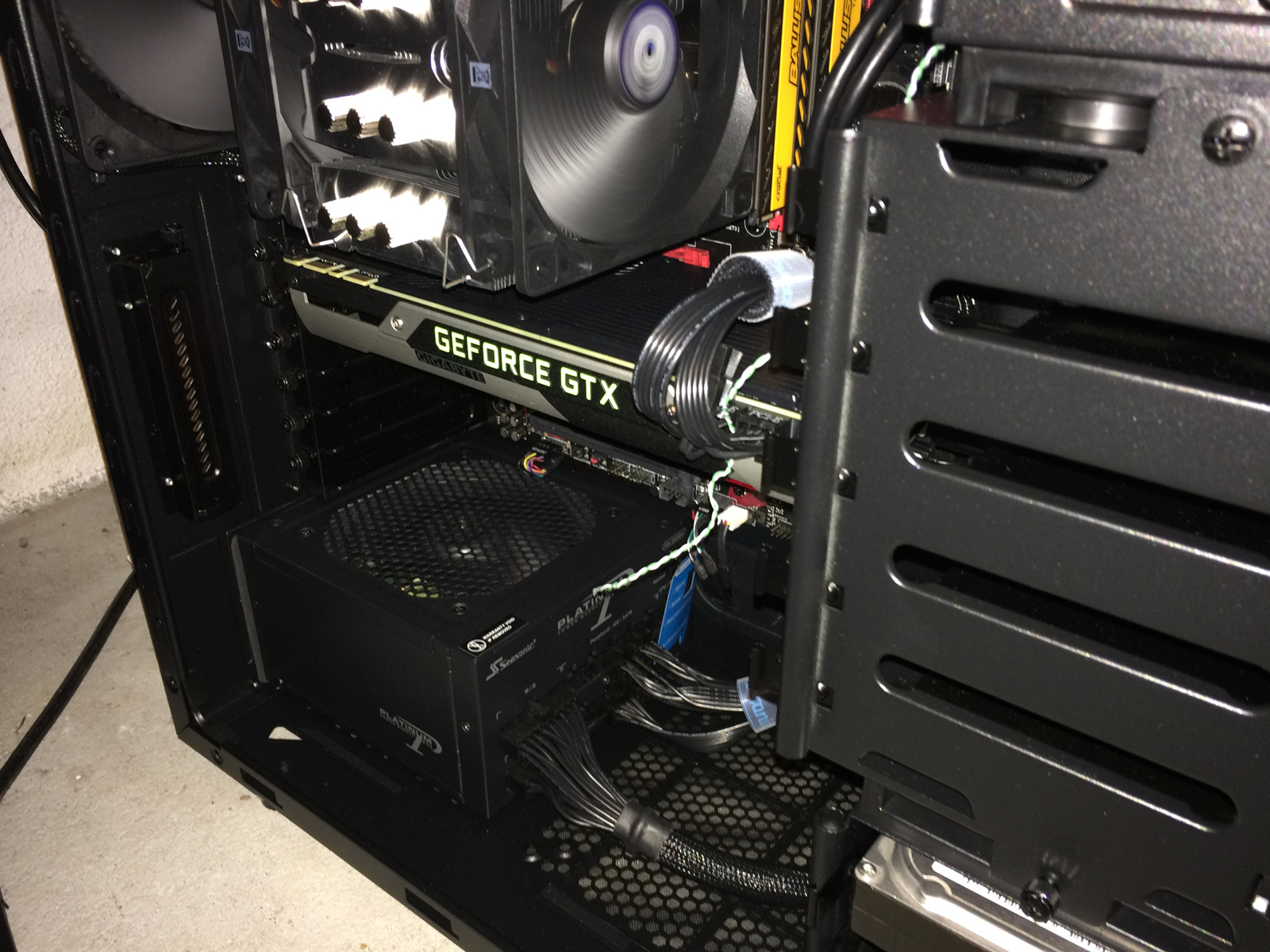

Ist dein Netzteil falschherum eingebaut? Sollte der Lüfterschacht nicht nach unten?
Das war mir dann endgültig doch noch bissel zu laut.
