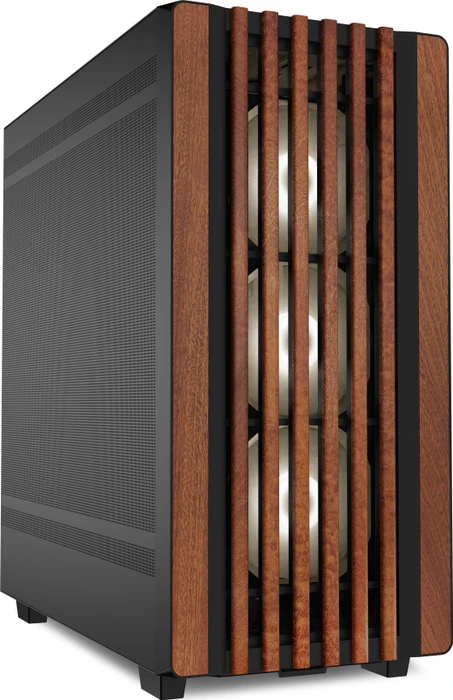

Mir wäre lieb ein Gehäuse zu haben mit ner coolen Holzoptik da es am besten zu meiner Wohnung passt da ich aber nicht weiß welche Größe ich brauche habe ich da noch nicht geschaut. Vllt kannst du mir 2-3 Vorschläge geben wo der Airflow gut ist & man alles schön verbauen kann es soll auch nicht alles gequetscht aussehen da kann man ruhig ein größeres nehmen denke ich mal.

Alternativ auch ein Fractal Design North in prinzipiell derselben Optik:
Beide gibt es auch in weiß und/oder als Variante mit Glasfenster statt Mesh auf der linken Seite.
Kein Gehäuse ist von vornherein "zu klein" und man kann eigentlich zu jedem Case die Komponenten passend kaufen.
Das North hat den Vorteil, etwas kompakter zu sein als das Rebel und theoretisch vorne den schnelleren USB- Anschluss.
Das ist das North in der Variante mit Fenster:
Mit 140,-€ auch im Rahmen...
Das North ist ne gute Wahl :daumen: Gibt ja auch Leute, die haben ihren PC auf dem Schreibtisch stehen, da wäre dann zB das DAN Case auch keine schlechte Wahl. Aber gerade für den ersten Selbstbau und mit einer AiO ist ein etwas geräumigeres Gehäuse keine schlechte Wahl.
Da gefällt mir das North wirklich besser

Gehäuse hab ich mich für das entschieden: Fractal Design North Charcoal Black TG Dark, Glasfenster (FD-C-NOR1C-02)
