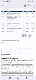

Nein brauche ich nicht. Ich hatte das MB gewählt, weil dumm ... Ich kenne mich mit der 500 Chipsatz Serie nicht aus.
Ich habe im waren Korb jetzt das genannte B550 eingesetzt.
Ich Frage mich gerade, ob ich mit der graka, CPU und MB noch zwei Wochen warten soll.
Ich habe gerade richtig Lust das Ding zu bauen und aus zu probieren ?.
Ich hätte sonst auch mit dem 7700x geliebäugelt und dem Preisverfall der Ende August bei den grakas kommen soll.
Hab jetzt Mal alles bestellt außer die graka ... Ich denke oder hoffe das die nochmals was runter gehen die Preise.
Was denkt ihr?
