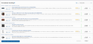

Ich beschränke der Einfachheit halber und wegen der guten Trefferquote mich auf eine Zusammenstellung bei Mindfactory.
An eigentlich wesentlichen Stellen zu sparen, mache ich nur, weil ich gute Erfahrungen gemacht habe mit weniger "beliebten" Netzteilen. Um vor allem richtig viele FPS zu bekommen, fasste ich den 5800X als modernen 8 Kerner ins Auge, was aus meiner Sicht mehr hilft: Jetzt, für die Zukunft und für Streaming.
Gehäuse: Die Auswahl beschränkt sich auf CPU Lüfter Höhen ab 160mm, zudem wird als Grafikkarten Mindestlänge 300mm angenommen. Beim Sharkoon T3-V bräuchte es einen weiteren 120mm Lüfter, wenn 1 vorne, 1 hinten reichen sollen. Da gewünschte be quiet! Pure Base 500 hat 2 Lüfter vorinstalliert und 2x USB 3 vorne, natürlich für ein wenig mehr Premium und weniger rustikal. Bei 26,10€ für das Inter-Tech ATX T-11 TELEVEN braucht es mindestens 2x 2 € für Lüfter, während das Sharkoon T3-V nur mit viel Recherche in den gleichen Preisrahmen fallen kann, da die Lieferkosten oder der Grundpreis höher sind (andere Händler). Da bräuchte es nur einen extra Lüfter. Ebenso hat das Wunschgehäuse 2x 140mm Lüfter statt 120´er. Basierend auf dem Angebot gehe ich von 2x3 € Extra aus für die Lüfter, womit wir auf 32,10€ für das Gehäuse kommen mit leichten Abstrichen.
Einbauhöhen:
152mm sind es beim LC-Power Cosmo Cool LC-CC-120
155mm braucht der be quiet! Pure Rock 2 Black
159mm beim Alpenföhn Ben Nevis Advances
RAM: Der vorgeschlagene Patriot Viper 3000 2x8 GB hat CL 16 Latenzen, die von @aimoplay113 takten mit 3200 MHz. Ich dachte zuerst an die Goldkey NeoForza CL15 3000, doch um einige Euro zu sparen, gehen wohl auch TeamGroup Zeus CL16 3000 2x8 GB für 56,72€.
TeamGroup Zeus CL16 3000 2x8GB 56,72€ (im Einzelpreis teurer)
G.Skill Aegis CL16 3000 2x8 GB 2x32€
Patriot Viper Steel CL16 3000 2x8GB 2x32,80€
Goldkey NeoForza Encke CL15 3000 2x8GB 2x32,81€
Auch eine Zusammenstellung mit 64 GB wird ins Auge gefasst, selbst wenn man dann bei 2x32 GB DDR4-3600 schon vom Vollausbau sprechen kann. Der Audiochip scheint ja keine Rolle zu spielen, deshalb die Idee mit 72€-73€ für das Mainboard. Weitere 20€ ließen sich einsparen, wenn man B450 und A520 Mainboards in Betracht zieht, natürlich mit BIOS Update dann.
Mainboard: Wird ein M.2 Passivkühler benötigt? Dann geht der Spaß ab 62€ los. Was mich auch nervt, ist PCIe 4.0 als Schnittstelle zu benötigen. Jedes Ausstattungsmerkmal kostet und ich selbst käme mit dem PCIe 3.0 Interface für die Anbindung der m.2 SSDs noch klar.
Netzteil: 2x8 Pin PCIe Anschlüsse als Grundvoraussetzung (= Filtereinstellung), mehr habe ich da nicht verlangt. Während der Bearbeitung von Wunschlisten wurde das 750 Watt Netzteil von be quiet! gekauft und ist aktuell nicht verfügbar. Es liefert 62A auf der 12V Schiene. Das Corsair 750W mit der Gold Zertifizierung bietet ebenfalls 62A auf der 12V Schiene.
Das AeroCool White 500W liefert 38A auf der 12V schiene für 35,80€ und ich frage mich, ob das nicht schon ausreichend viel ist. Ein Kolink 600W für 35€ gibt es leider nicht bei Minfactory und anderswo kommen mehrere Euro Versandkosten oben drau, unter 40€ wird es dann nichts.
Aus meiner Sicht sind noch einige Bedingungen unbekannt, aber ich versuche es mal.
Ohne eine M.2 SSD komme ich auf 710,23€, wobei jede Leistungsklasse extra von hier aus auch ein weiteres Ausstattungsmerkmal mit sich bringt, sprich Zukunftssicherheit. Die hier erstellten Links für die Listen sollen möglichst nahe am 1-Klick-Kauf für @aimoplay113 liegen.
Frankenstein B550 32 GB ergibt 892,16€ mit anderem Gehäuse + 2 Lüftern und Einsparungen bei Mainboard und Netzteil.
Die beiden anderen CPU Lüfter habe ich leider nicht getestet. Je nach gewählter Art des Gehäuses können die anderen besser aussehen, falls es der Mehrpreis wert ist der Optik wegen. Ich liefere gerne noch inkl. Versandkosten berechnet Versionen für 800€, 900€ und 1.000€ nach. Zudem ist das hier nur ein Brainstorming, schauen was geht. Wir nähern uns so langsam schönen Konfigurationen an.
EDIT: Die 64GB RAM müssten woanders gekauft werden oder man nimmt 3200´er in ähnlichen Preisregionen. Bei 2 RAM Bänken wäre ein Upgrade von 32 GB auf 64 GB nur möglich, womit ein sofortiger Vollausbau attraktiv wirkt. Hat das etwas besser ausgestattete Mainboard 4 Bänke, wären mit weiteren 2x32 GB Upgrades von 16 GB auf 80 GB möglich sowie von 32 GB auf 96 GB. So gar nicht an einen Händler der Einfachheit halber gebunden zu sein, ist mit mehr Formulare ausfüllen verbunden, aber bei intensiver Suche wird das schon. Ein 3700X Prozessor wirkte auf mich etwas schmalbrüstig als Upgrade von sonst wo, wenn man schon eine RTX 2080 Super zur Hand hat.
Spart man 8€ beim RAM, erhält man TeamGroup 2x16GB, wo die CL Latenzen ab Werk besser sein könnten, zudem müsste ich massiv beim Mainboard sparen (um die 50€) herum und käme dann auf ~800€, müsste dann noch 35€ oder mehr für ein Netzteil ausgeben.
836€ macht das für 512GB m.2 SSD, 32GB RAM statt 16 (1TB und 16GB RAM gingen auch), anderem Gehäuse und dem Ryzen 7 5800X. Möchte man unter 800€ bleiben, klappt das bei dieser CPU, die ja 180€ mehr kostet als der 3700X dann nur noch mit 16 GB RAM in Kombination mit einer ca. 500 GB m.2 SSD.
Fazit: Ich wollte für das Geld mehr CPU und RAM reinquetschen, damit niemand denkt, ich wollte einen Apple Computer bauen. So sieht pure Verzweiflung aus, damit 144Hz auch CPU-seitig so richtig reinknallen kann. ;)

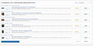

Netzteil und Mainboard wirkten fehl am Platz, aber natürlich nur vom Kaufpreis her. Dazu Patriot Viper RAM CL16 3200 2x16 GB für 122,81€ bei Mindfactory.
Mainboard: 100€ konservativer Ansatz, dem Ratschlag von @chill_eule gefolgt. Das eine oder andere Ausstattunsmerkmal ist vermutlich zuviel an Bord, aber darüber haben wir noch nicht geredet. 4x8 GB DDR4-3200 CL16 kosten 2x 56,72€, womit sich gegenüber 2x16 GB Patriot 3200 CL16 genau 9,37€ einsparen ließen. (122,81€-113,44€ = 9,37€). Upgrades auf 4x16GB, 4x32GB wären möglich, aber nur mit Neukauf und Austausch der 4x8GB Module dann.
Ein B450 Mainboard mit voller PCIe 4.0 Anbindung gibt es ab 61€, mit dem B550 Chipsatz als einziger weitere Filter für ab 83,80€, ein Aufpreis von 22,80€.
Das Seasonic Netzteil Focus GX 750 mit Gold Zertifizierung müsste bei Alternate etc. gekauft werden und könnte in den 1.000€ Preisrahmen hinein passen, aber ich protestiere dagegen. So viel auszugeben als Rechtfertigung ein Wattmonster an Computer füttern zu können, wirkt fehl am Platz und drückt den Spielspaß. Fundament und Gerüst vom Haus wären so teuer, da blieb kein Geld mehr übrig für Matratzen, Kissen etc.
Okay, ich würde auch nicht Call of Duty in 144 Hz spielen wollen. Fragt man Pumuckl, diesen rothaarigen Kobold, ob er Abitur hat, antwortet dieser ja auch: "Nein, wozu?" ...aber das ist eine andere Geschichte.
Beim Gehäuse plagt uns das gleiche Dilemma: Schwarz kostet bei Bindung an einen Händler...ha! Nicht verfügbar!! Grau macht 67,16€ und weiß 68,44€.
Mit dem "kleinen" 3700X landen wir bei gut 700€, aber dann garantiere ich für nichts. 800€ sind drin, auch mehr Rechenleistung; jedoch je näher wir dem kommen, desto mehr fummelige Arbeit ist damit verbunden, wovon ich nicht abrate. Wasserkühlung wäre auch drin für 40-50€, aber es gibt keinen rationalen Grund, aber die Kühlwirkung von Luftkühlung zu verzichten. Man kann im BIOS die Drehzahlen testen für Gehäuselufter und CPU und dann eine anständige Lüfterkurve basteln...oder einfach eine gleichbleibende Lautstärke für alles. was für das Ohr durchaus angenehm sein kann, selbst im Bereich von 70-100% Lüfterdrehzahlen.
USB Sticks mit Betriebssystem drauf bzw. einigen Treibern wäre auch ganz nett...und auch eine Recherche lohnt sich, ob das Wunschmainboard überhaupt von Anfang an startet mit 3700X oder 5800X. Ein passendes BIOS sollte schon drauf sein, ansonsten sollte eine Leihgabe her mit der günstigsten verfügbaren CPU, von wo aus dann ein BIOS Flash erfolgt, um CPU Kompatibilität herzustellen. Normalerweise müsste alles im grünen Bereich sein von Anfang an, wenn man die ganz aktuellen Mainboards kauft, aber dieser Umstand kann Verwirrung stiften und dafür braucht es dann Foren, Discord, live Fragen stellen bei Twitch Live Streams etc.
Sobald alle Handgriffe sitzen, macht es viel Spaß, keine einzige Mark mehr als nötig auszugeben.

Manner1a
Freizeitschrauber(in)
@chill_eule
Ach herrje, der Kühler ist gerade 4 Euro Cent teurer geworden. Sonst wäre ich 2,1% über den 800€, plus 16,80€. Wichtig: Der Call of Duty Spieler muss nachtaktiv sein und von Mitternacht bis 6 Uhr früh morgens bestellen, dann gibt es all das hier kostenlos geliefert.
Mindfactory nennt das Midnight-Shopping. Lol
Nun, einmal im Leben kann man sich ja den Kopf darüber zerbrechen. Gefummelt wird wohl richtig viel dann. Stand heute kann ich nicht mehr anbieten, außer ich durchsuche das ganze Internet.
Die Idee, einen unter 150mm hohen CPU Lüfter zu wählen und dann beim Gehäuse noch mehr zu sparen, scheiterte kläglich.
Egal, das könnte es alles wert sein für 5.000 PS beim Prozessor.
Viele Grüße und danke :P

Manner1a
Aufgrund der diskutierten Moglichkeit, nicht auf neueste Mainboards oder besonders gut ausgestattete Mainboards angewiesen zu sein und den gemachten Tests und Diskussionen, wurden auch ältere Chipsätze in Betracht gezogen, aber dann bei der Wahl hier zunächst wieder verworfen.
65Watt seien spannungswandlertechnisch grenzwertig zu kühlen, 95 Watt sind kritisch. Ein Macho Lüfter wäre zu groß und nimmt die Mosfets in den Schwitzkasten. Die Gefahr der CPU Taktabsenkung auf 550 MHz muss ausgeschlossen werden. Die Spannungen der neuen CPUs sind niedriger, aber bei gleiche Wattzahl fließen mehr Ströme, mehr A wie Ampere, was die Mainboard Bauteile mehr belastet als früher. Eine konstante Netzteil Lautstärke wäre wünschenswert, was eine Baustelle sein könnte.
Jetzt sind wir bei 823,52€ (+2,94% zu 800€) und es wurde nicht an CPU, RAM oder SSD gespart. Das Mainboard ist auch vertretbar. Ohne Übertaktung sollten die Temperaturen in Ordnung sein und es kann PCIe 4.0, wobei mir das weniger wichtig ist. Temperaturen und CPU Leistung standen im Mittelpunkt der Betrachtung. Währenddessen trifft der Begriff Überdimensionierung für das Netzteil nicht zu.
Dieses Gehäuse hat 2 Lüfter vorne, dazu wurde ein 2€ Lüfter für hinten dazu gekauf und seitlich links gäbe es die Möglichkeit, für ca. 3,65€ wieder einen 140mm Lüfter dazu zu kaufen. Ich würde einen Luftstrom von vorne nach hinten durch bevorzugen und die Seite abkleben von innen (falls mal die Flut kommt, es reinregnet etc.).
Der Arbeitsspeicher von PNY kostet 5,58€ mehr als die angegebenen 109,90€ und wird für 115,48€ bei Jacob Elektronik direkt bestellt, alternativ zum gleichen Preis bei CSV-Direct.de (110,85€ + 4,99€ für Versand).
Als weitere Alternative zum 3700X gäbe es gerade eine Kombination aus B550 Mainboard und 5600X (6 Kerner), wobei ich persönlich gerne die 2 Kerne mehr hätte.
Ebenfalls ein wenig unzufrieden wäre ich mit dem 3800XT, obwohl dieser mit 339€ nur 40€ mehr kostet als ein 3700X. Sogar bis 800€ wäre genug Spielraum, hier mit dem Rotstift anzusetzen und die eine oder andere Luxus Option zu streichen.
Ich bleibe beim stärksten 8 Kerner als Kaufempfehlung. Er wird die Last tragen können, bis eine neue Grafikkarte die Live Streams berechnet. Es gibt viel FPS und ich wüsste nicht, wie die 2080Super den Live Stream stemmen soll. Die stärkste 8 Kern CPU limitiert die Performance weitaus weniger, jetzt und für immer.
Frankenstein wäre stolz auf uns. ;)
