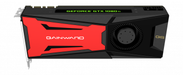

Die Gainward GS ist eine (saulaute) Referenzkarte mit einem Radiallüfter.
Achso. Ich kannte nur die 3-Slot Gainward Phoenix GS.

vorgesehen ist es nicht. Du kannst den Kühler auch kaputt machen um den Schriftzug zu behalten.... aber empfehlen würde ich es dir nicht.
Dieser Kühler mit einem Aximallüfter ist nicht besonders gut, um die Karte kühl zu bekommen. Über 80°C wirst du immer haben. Mit mehreren Lüftern bist du deutlich besser dabei. Dann kommst du so auf 65°C-70°C wahrscheinlich.
