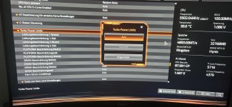

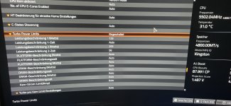

Hallo Forum,

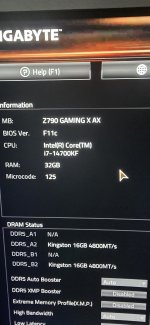

auf Grund der Problematik mit Intel habe ich bei meinem Z790 Gaming X AX ein BIOS Update gemacht und alles läuft auch ohne Probleme.
Laut Gigabyte soll man dann bei den Power Limits "Intel Baseline" auswählen - siehe Bild 1.
Bei mir gibt es diese Einstellung aber gar nicht und "Intel Por" kann ich auch nicht auswählen - siehe Bild 2.
Hat jemand eine Idee, warum das so ist ?
Warum kann ich nicht einmal das Profil "Intel Por" auswählen und warum ist Intel Base Line nicht vorhanden ?
Ich habe die Powerlimits nun manuell auf 125, bzw 253 Watt gestellt.
CPU ist der 14700kf..

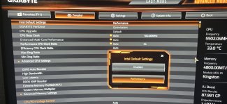

Ich weiß, ich kann ICCMax etc aber nach dem Update nirgends mehr finden und gehe aber davon aus, bzw hoffe, dass das mit den Intel default Settings alles gesetzt wird. 🙄
Ich habe vom BIOS keine Ahnung...

125 Pl1 und 256 Pl2 wären ja nach meinen Infos Korrekt.

Ich habe es auch auf Englisch probiert und ewig geguckt.
Auch mit der Suche lassen sich Dinge wie ICCMAX usw nicht finden.
Ich verlasse mich jetzt auf das Preset, damit sollte es ja korrekt eingestellt sein.
