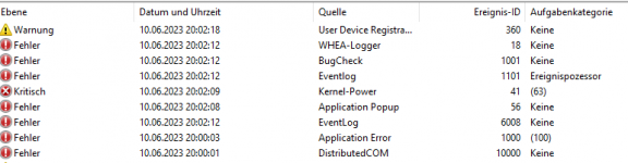

Ich habe nach Erhalt ab und zu unregelmäßige Crashes bei Elden Ring gehabt, mir aber gedachte das würde eventuell einfach mit dem nächsten GraKa Treiberupdate verschwinden. Mittlerweile ist mein Windows Ereignisprotokoll voll mit Ereignis ID 19 (Prozessorkern) und 1000.
Nun schließt sich Diablo 4 mit Ereignis ID 1000 regelmäßig mal direkt nach Start und mal eine Stunde danach, die Ereignis ID 19 wird regelmäßig angezeigt ohne wirklichen Hintergrund oder Aktion vom PC.

Hast du noch mehr Infos zu dem WHEA? - Siehe Anhang
