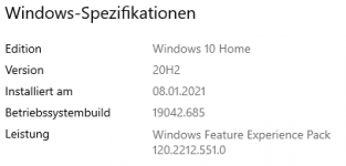

Aha, ein alter FX 6300 auf einem AsRock 970 R3 Pro 2 Mainboard.
