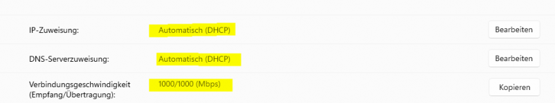

In den Ethernet Properties steht sowohl für IPv4 als auch IPv6 alles auf automatisch. Auch in der Fritzbox steht alles bezüglich LAN auf den Standards und es gibt keine gespeicherten Verbindungen.
