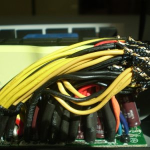

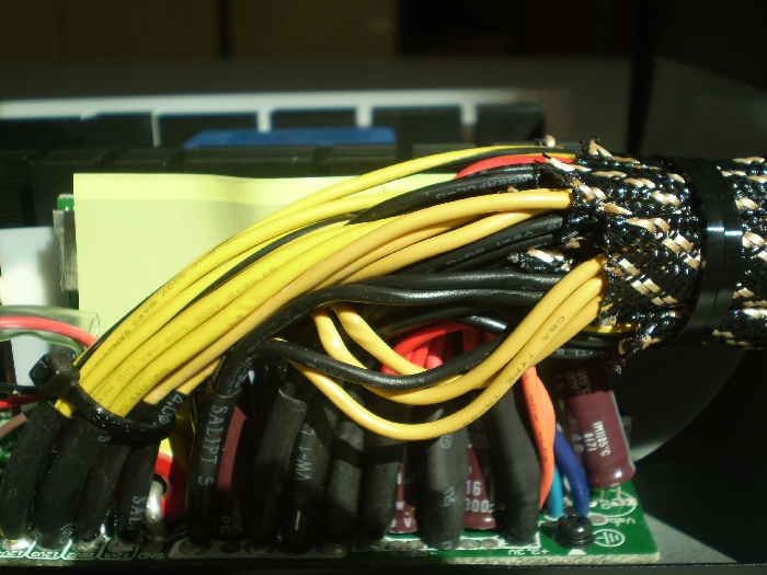

Es kommen durchweg Hochleistungskondensatoren von Nippon Chemicon zum Einsatz, welche bis 105° spezifiziert sind. Primärseitig werden zwei 270µF Kondensatoren bei 400V verwendet. Es wird eine grüne hochwertige Platine verwendet. Das Netzteil verfügt über ein DC-DC Design, was bedeutet das es sich um ein +12V Netzteil handelt, welches durch zwei kleinere Einheiten (+3,3V und 5V) ergänzt wurde. Der 12V Output wird durch die Infineon MOSFET Transistoren geregelt. Zwei große Passivkühlkörper kümmern sich um die Wärmeabfuhr.
Das Super Flower Netzteil macht insgesamt einen sehr aufgeräumten Eindruck. Die Verarbeitung, innen sowie außen, ist gut. An Schrumpfschläuche und Kabelbinder wurde gedacht und es wurde wenig Klebstoff zur Fixierung von Bauteilen verwendet.
