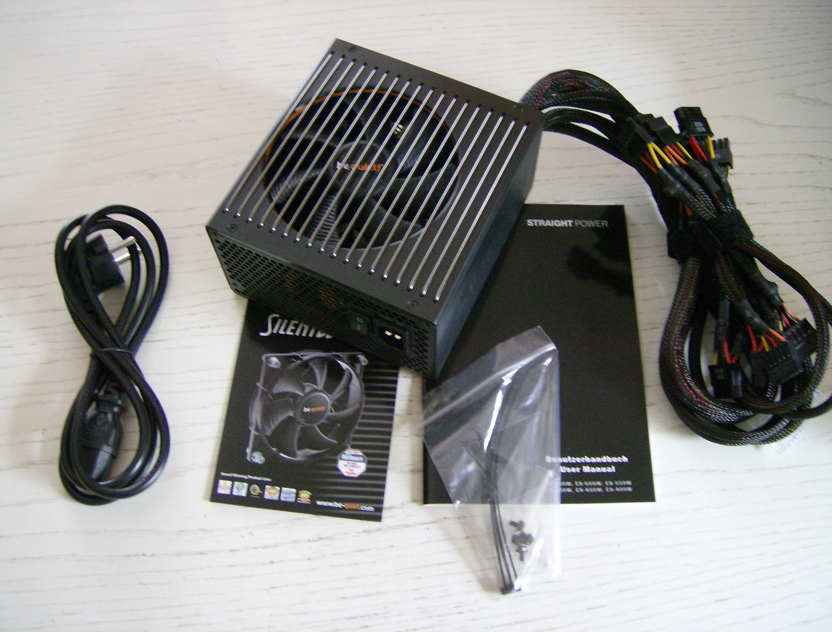

Listans be quiet! Straight Power E8 400W wird in einem schwarzen 33x25x11 cm großen, schwarzen Karton ausgeliefert.
Auf der Rückseite finden sich technische Daten, der Kabelbaum und Awards diverser Tester.
Nach dem Brechen des Siegels der Verpackung, dem Öffnen des Kartons und dem Entfernen einer weiteren schwarzen Kartonabdeckung zeigt sich der Inhalt. Das Netzteil ist durch eine Luftpolsterfolie nochmals gegen Beschädigung gesichert und sitzt fest in seiner Halterung.
Der Lieferumfang entspricht dem Erwarteten. Passende schwarze Schrauben, vier schwarze Kabelbinder, 2 ebenfalls schwarze Klettkabelbinder, das Handbuch, ein Kaltgerätekabel und eine Werbebroschüre zu den SilentWings Lüftern ergänzen das Netzteil. Ich persönlich vermisse einen Sticker zum Aufkleben aufs Gehäuse.

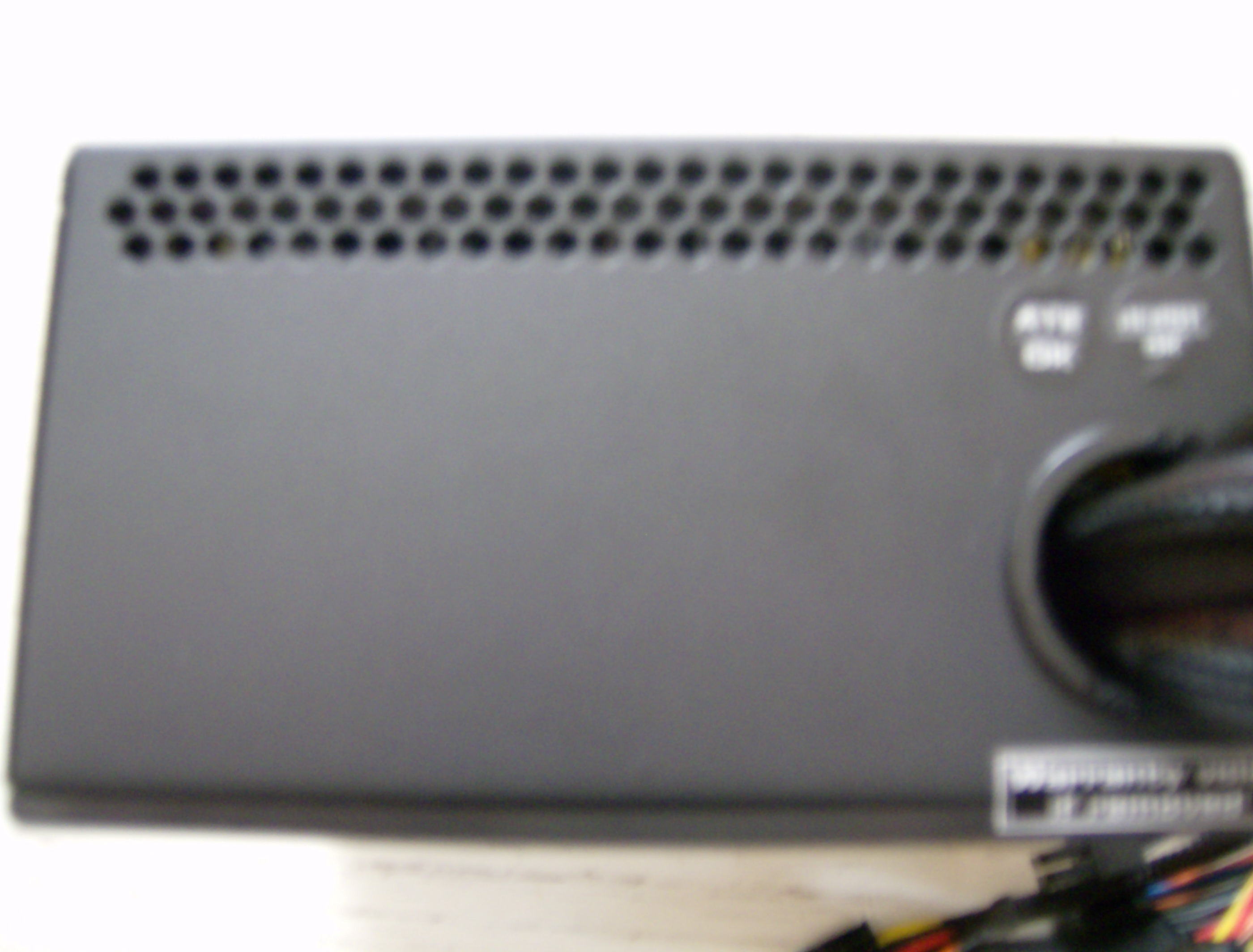

2. Das Äußere

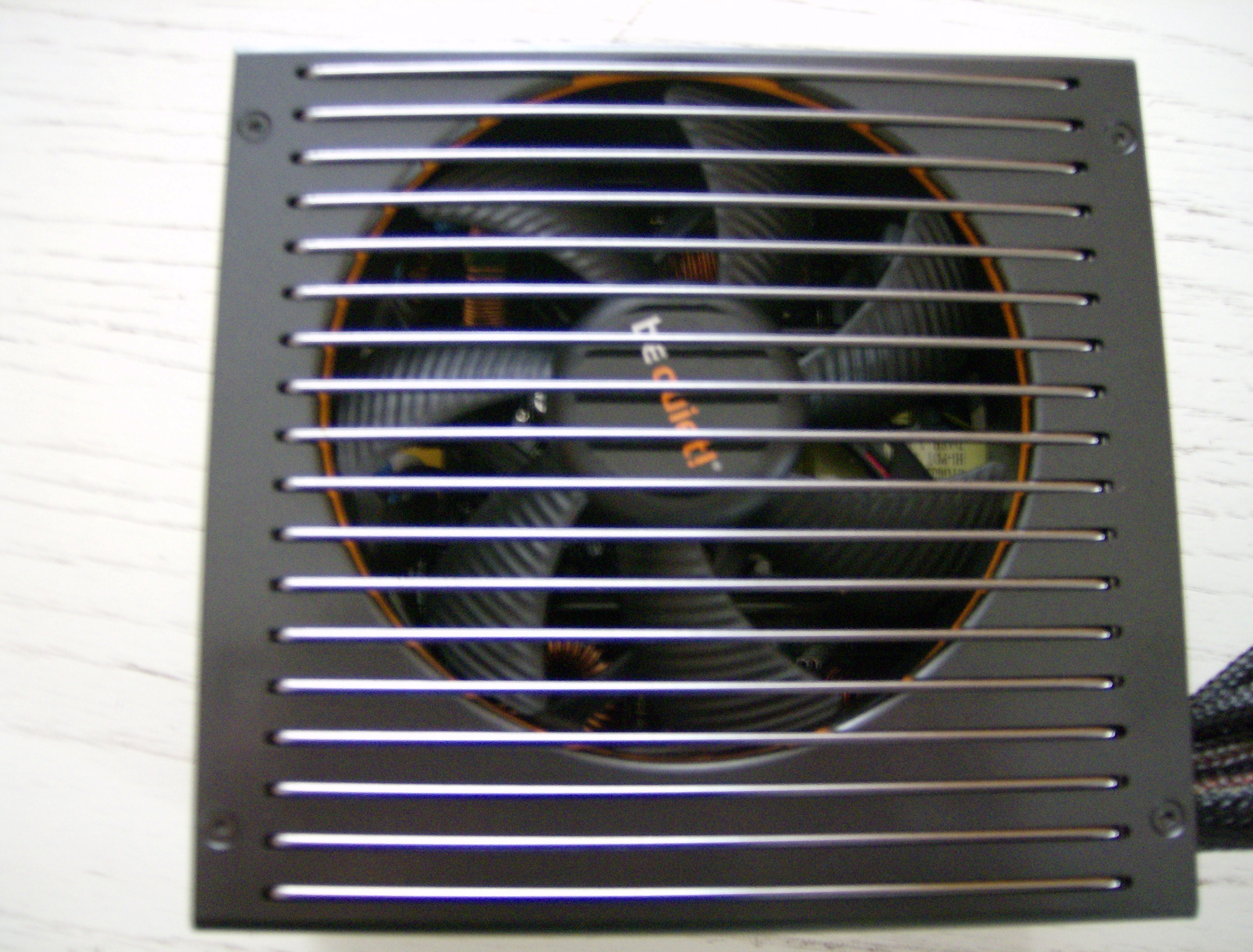

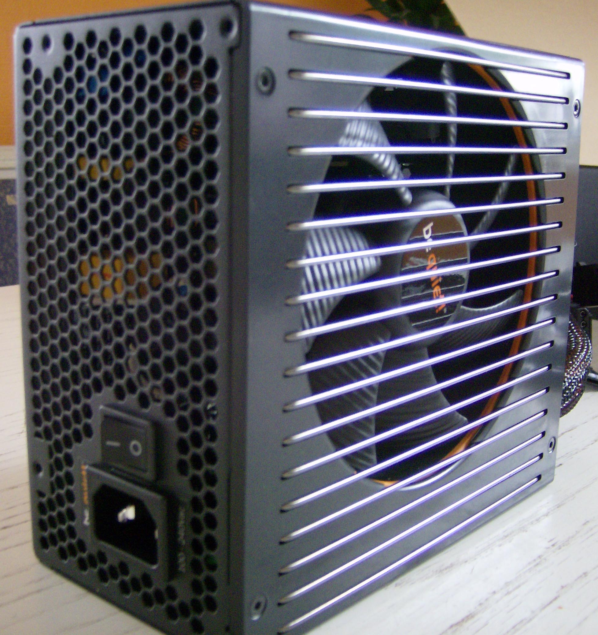

Das Äußere prägt den ersten Eindruck. Und der fällt hier absolut positiv aus:
Die Optik des E8 halte ich persönlich für hervorragend gelungen. Mir gefällt die dunkle, edle Gestaltung. Auch die Verarbeitungsqualität des Netzteilgehäuses ist einwandfrei. Der matte Lack ist zudem ziemlich unempfindlich für Kratzer und Tapser.
Mit Maßen von 150x160x86mm ist das E8 nicht das kompakteste Netzteil, aber sollte trotzdem in den meisten Rechnern passen. Plant aber bitte noch 3cm für die Kabelverlegung ein.
Das Datenblatt ist beim Einbau nach ATX Norm dem Betrachter zugewandt und liefert die wichtigsten Daten des Netzteils. Auf der Seite des Kabelauslass befinden sich Lüftungslöcher. Ein grosses Garantiesiegel und die Gefahrenhinweise auf dem Datenaufkleber der Seite schrecken hoffentlich vom Öffnen des Gerätes ab.

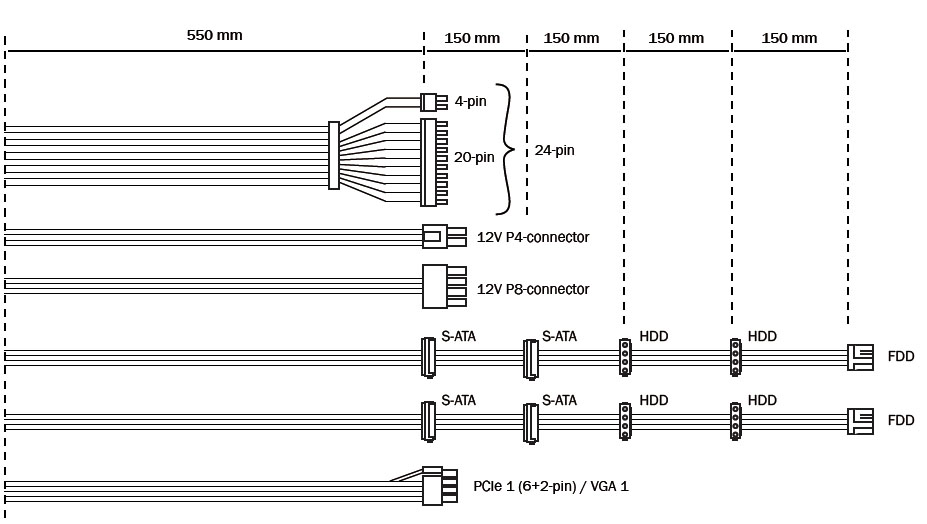

Listan stattet das be quiet! Straight Power E8 400W mit 8 Pin, 4 Pin CPU, dem ATX 20plus4 Stecker, einem 6+2 Pin PCIe Stecker und zwei Komponentensträngen mit je 2x Sata und 2x molex und 1x Floppystecker aus.
Natürlich habe ich „nur“ ein 400W Netzteil vor mir. Trotzdem entspricht das Kabelangebot nicht unbedingt dem, was ich mir wünsche. 2 feste Floppykabeln sind ein Überbleibsel früherer Tage. Heute erwarte ich maximal einen, ein Adapter von 4 pol molex auf Floppy tuts auch. Desweiteren wäre ein zusätzlicher 6 Pol PCIe Stecker wünschenswert. Die Leistung des Netzteils reicht, wie wir sehen werden, durchaus für viele Systeme mit einer Grafikkarte mit 2 Stromsteckern aus. Natürlich gibt’s Adapter, aber bei der Stromversorgung der Grafikkarte bevorzuge ich feste PCIe Stecker.
Und nein- dass andere Hersteller hier desöfteren noch weniger bieten ist auch keine gute Ausrede. Zudem hat das leistungsmässig vergleichbare, 3 Jahre alte Seasonic S12II 430W bereits einen zweiten Grafikkartenstecker.
Für die Stromversorgung sind heute eigentlich 4plus4 Stecker üblich. Die Variante mit getrennten Steckern ist unnötig aufwändig und sorgt für ein rumliegendes Kabel im Rechner.

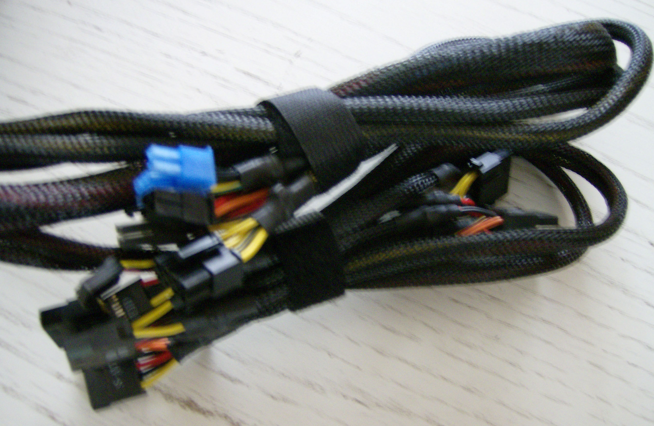

Im Vergleich zu früheren Straight Power Serien hat Listan die 3 Pin Lüfteranschlüsse samt Regelung eingespart. Meiner Meinung nach war das eine gute Entscheidung. Die meisten Mainboards regeln heute problemlos Lüfter, das Feature wäre daher meist den Mehrpreis nicht Wert.
Die schwarz gesleevten Kabel und die schwarzen Stecker passen perfekt dazu. Die Farbauswahl „helles Blau“ für den PCIe Stecker ordnet leider die Optik der Erkennbarkeit unter. Für weniger erfahrene Bastler sind die Stecker zudem beschriftet. Ich persönlich hätte den PCIe Stecker daher lieber auch in schwarz.
Die Qualität der Stecker ist einwandfrei. Die genauen Kabellängenkönnt ihr bequem der folgenden Grafik entnehmen. Das E8 dürfte wohl in die meisten Rechner passen, da allen Längen im guten Mittelmaß liegen.

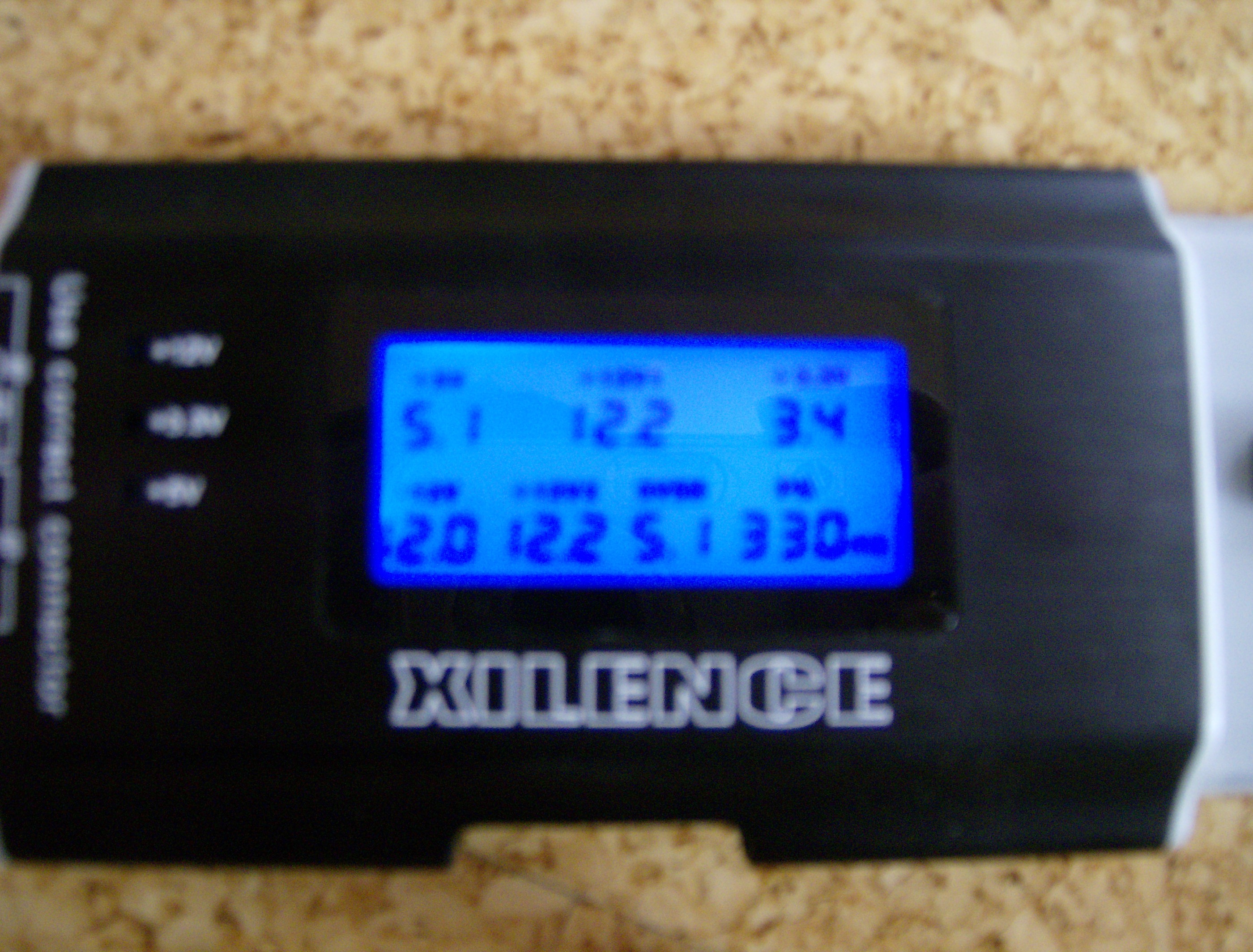

Bevor es jetzt auf in die Praxis geht, führe ich noch einen kurzen Funktionstest mit meinem Xilence Netzteiltester durch. Ein Netzteil, dass hier scheitert, ist defekt und muss vor der Fortsetzung getauscht werden.
Alle Spannungen entsprechen zumindest bei dieser ungenauen Messung ohne Last dem Soll. Das E8 scheint einwandfrei. Auch das Power Good Signal kommt mit 330ms pünktlich innerhalb des vorgesehenen Intervalls

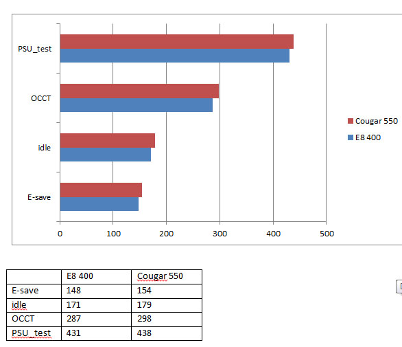

6. Praxistest Effizienz
Als nächstes baue ich das Netzteil in mein System ein.
AMD Phenom II 920 4x2,8 Ghz 1,35V
Scyte Mugen mit 120mm Lüfter
Asrock A770 CF
4 GB DDR2-1066
Sapphire AMD/ATI HD 4870 1024 MB Toxic
2x 7200 RPM HDD
2x optisches Laufwerk
2x120mm LED Lüfter
Ich messe verschiedene Lastzustände und vergleiche mit meinem Cougar Power 550W.
Dass das be quiet! bei den geringen Lasten effizienter ist, ist nicht überraschend. Die geringere Leistungsaufnahme bei den hohen Lasten kommt etwas unerwartet und überrascht mich positiv. Da Netzteile üblicherweise bei 50 bis 60% Last optimal arbeiten, verwundert mich das Ergebnis schon etwas.
Je nach Last ist das be quiet! um bis zu etwa 3,6 Prozentpunkte effizienter.
Das be quiet! hat zudem den Nachteil, dass der Lüfter viel leiser ist und damit auch weniger zur Gehäuseentlüftung beiträgt. Die CPU Temperatur liegt daher auch etwa um 5 Grad höher. Das müsste eigentlich die Leistungsaufnahme auch erhöhen.
Fazit: Die Effizienz ist für ein 80plus bronze Netzteil überragend und mit Silbernetzteilen vergleichbar, denke ich.

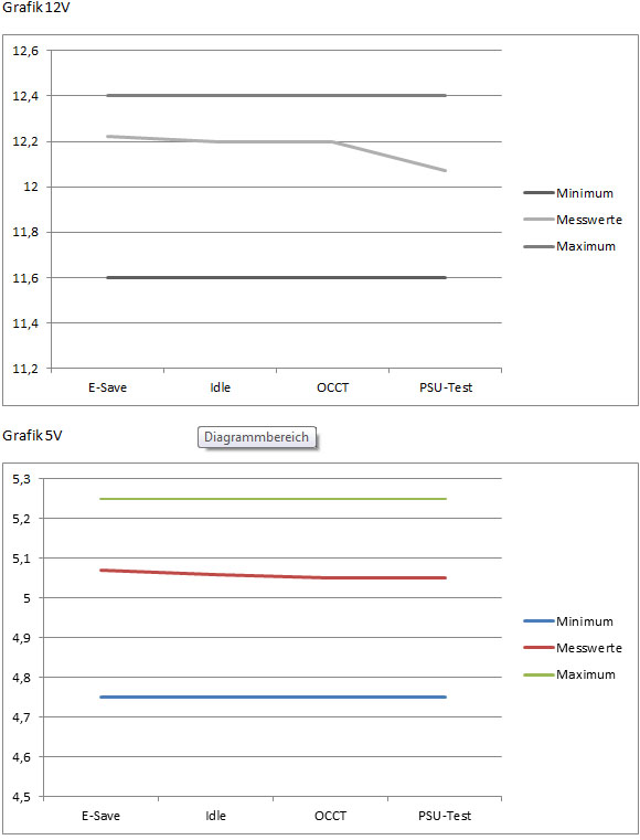

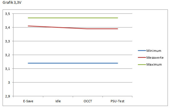

7. Messwerte Spannungen
Als nächstes messe ich die Spannungen (natürlich nicht per Software, sondern mit meinem Multimeter)
Alle Spannungswerte liegen innerhalb des zulässigen Bereichs. Besonderes Lob gibt’s für die geringe Abweichung und hohe Stabilität der 5V und 12V Leitung. Die heute wichtigste Leitung 12V weicht nie mehr als 50% des zulässigen vom Soll ab und liegt auch bei Vollast immer noch über dem Soll – Übertakter werden sich freuen. Die 3,3V Leitung liegt mit gemessenen 3,41V schon 3,3% vom Soll entfernt und nutzt damit über die Hälfte der Toleranz. Das ist aber sicher Gemecker auf hohem Niveau.

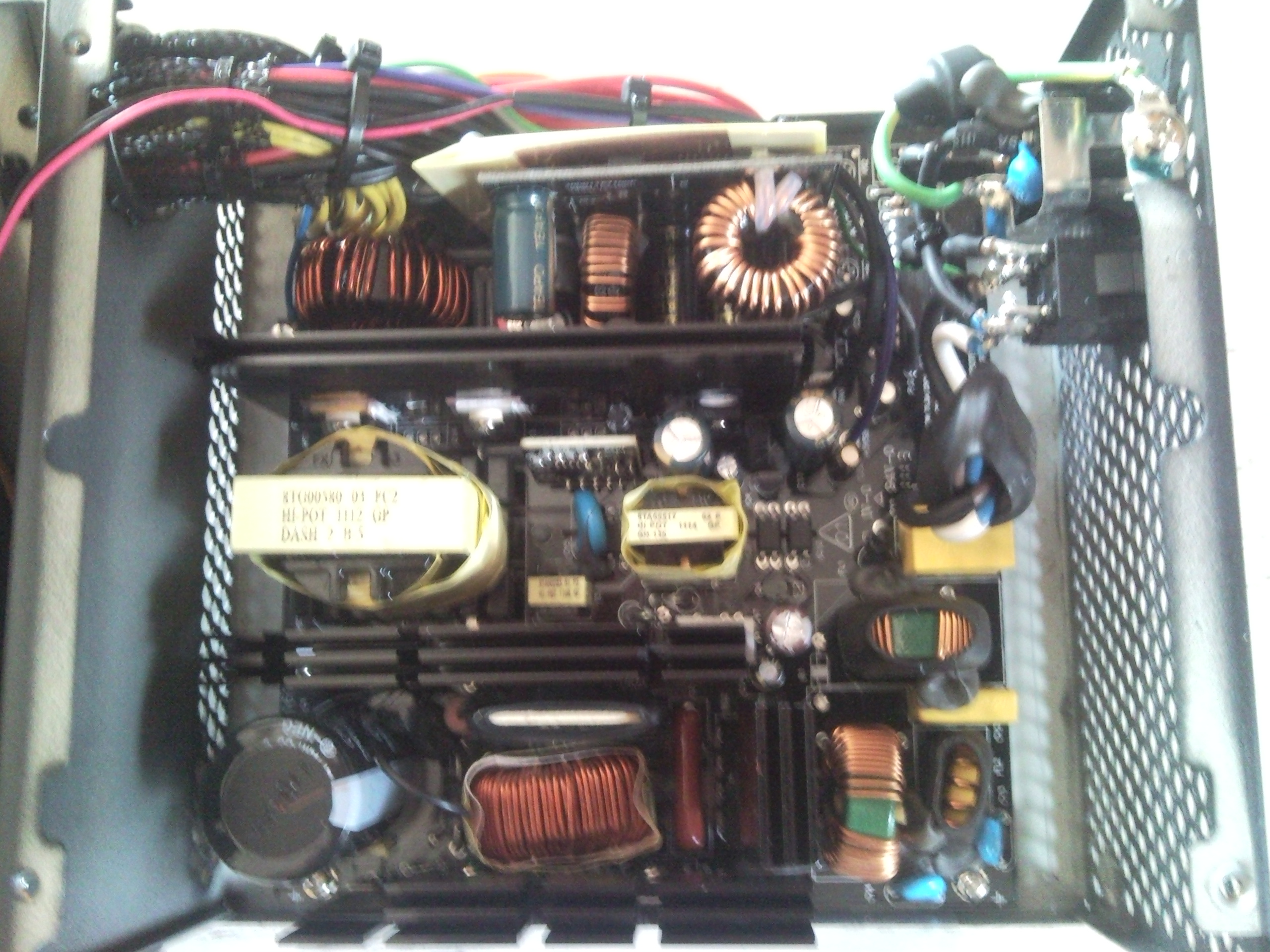

8. Das Innere

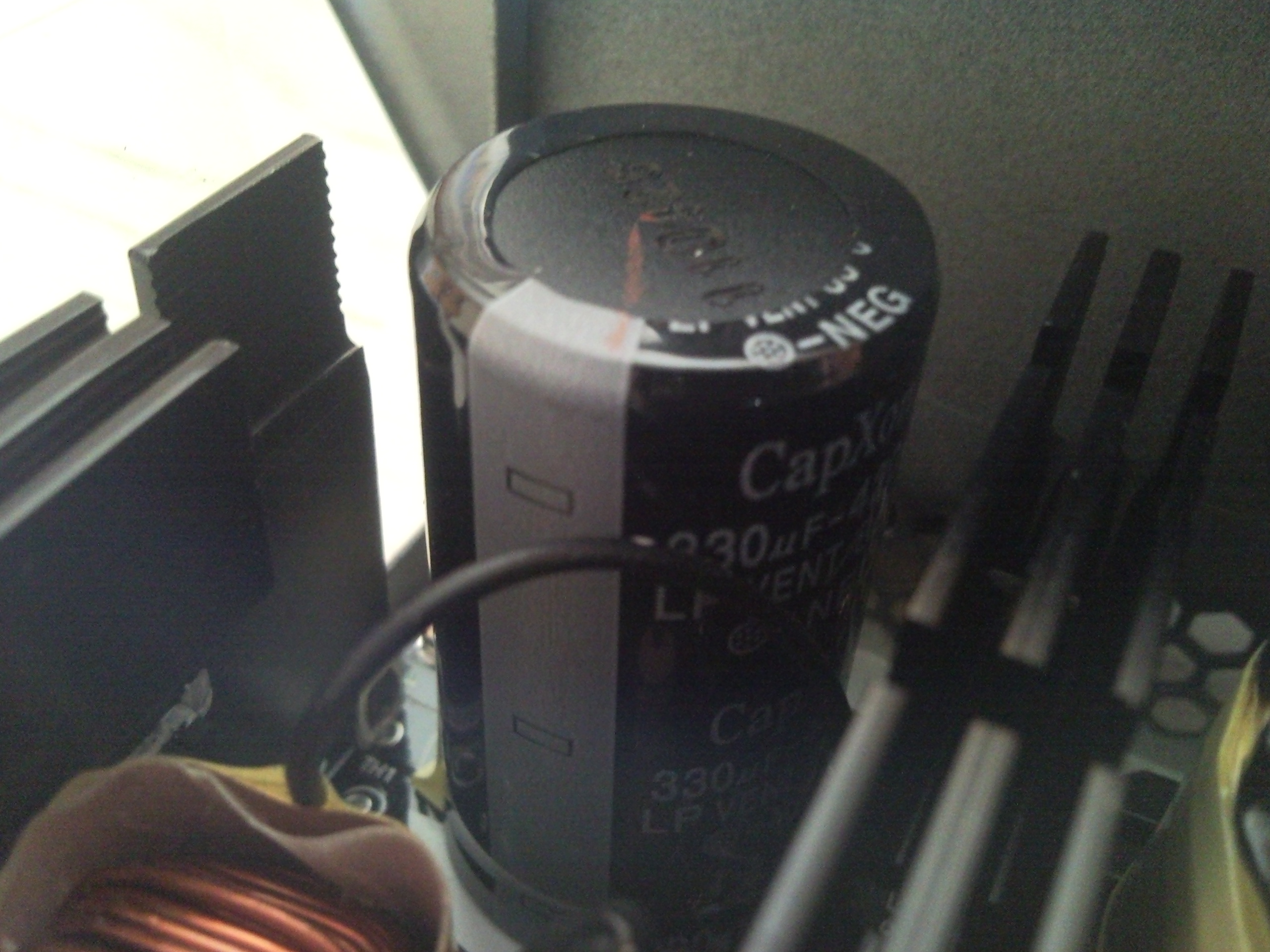

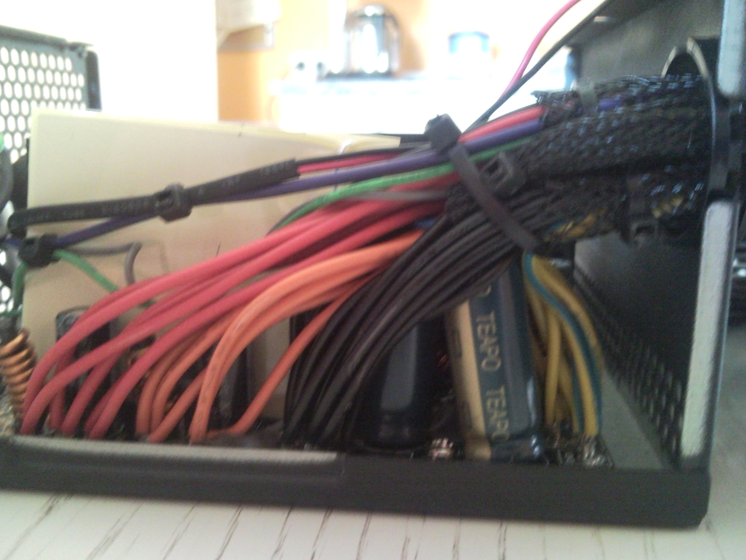

Als nächstes möchte ich kurz darauf eingehen, wie das E8 400W im Inneren aufgebaut ist.
Wichtiger Hinweis:
Ich rate stark ab, Netzteile zu öffnen. Zum einen geht das immer mit Garantieverlust einher. Schwerwiegender ist, dass das Öffnen von Netzteilen lebensgefährlich ist. Die in den Kondensatoren gespeicherte Energie kann ausreichend sein, um schwere Verletzungen oder den Tod zu verursachen. Zu guter letzt haben geöffnete/verbastelte Netzteile streng genommen keine Zulassung mehr: Betreibt ihr das Netzteil am Stromnetz, haftet ihr persönlich in unbegrenzter Höhe für dadurch ausgelöste Schäden. Eure Versicherung könnte die Deckung verweigern. Bei Personenschäden drohen im Extremfall strafrechtliche Folgen. Kurz: Nicht nachmachen, ok?
Nach dem Lösen von 4 Sechskant Schrauben (gute Idee eher weniger verbreitete Schrauben auszuwählen- hab hab selber erstmal ein passenden Schraubenzieher organisieren müssen) zeigt sich das Netzteil in seiner ganzen Pracht.
Auch wer schon viele Netzteile von innen gesehen hat, wird das verwendete Design wohl nicht wiedererkennen. Das verwendete DC-DC Design ist bisher nur für das E8 verwendet worden und daher be quiet! exklusiv.

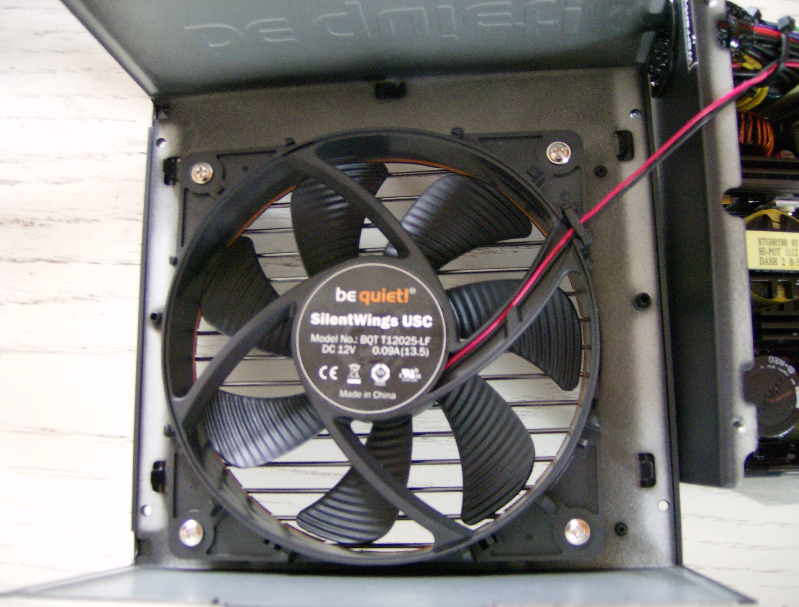

Auch der Lüfter (ein be quiet! Silentwings) ist bisher nur in be quiet! Netzteilen zu bekommen. Besonderes Lob gibts für die Entkoppelung des Lüfters vom Netzteil. Der orange Gummi ist nicht nur Deko, sondern entkoppelt den Lüfter vom Metall. Lob gibts auch für den Anschluss des Lüfters über einen Stecker. Leider hat der Lüfter auf der nach aussen sichtbaren Seite ein Logo, das nicht mittig aufgeklebt ist. Unwuchten sind im Allgemeinen dem Lüfter nicht förderlich, daher ist dieses Dekoelement für mich bei einem Silentnetzteil schade.
Der Primärkondensator ist ein CapXcon (330?F, 420V) 85 Grad. Ich persönlich halte diesen für eine sinnvolle Wahl. Der Primärkondensator erwärmt sich normalerweise nicht übermässig, daher halte ich ein 85 Grad Modell der Mittelklasse hier zwar nicht für optimal, aber akzeptabel für ein Mittelklassenetzteil.
Im Sekundären Bereich werden Taepo und CapXcon Modelle mit 105 Grad verwendet. Zwei davon sind relativ vom Luftstrom abgeschnitten.
Der Sicherungschip trägt die Beschriftung PS232S und stammt von Silicon Touch Technology Inc. Das öffentlich einsehbare Datenblatt bestätigt, dass er die versprochenen Sicherungen UVP, OVP und OCP zur Verfügung stellt.
8. Das Innere
Wichtiger Hinweis:

Das Listan be quiet! Straight Power zählt defintiv zu Recht zur be quiet Familie. Der Lüfter ist Lastgesteuert und Temperaturgeregelt.
Listan gibt für das 400W Modell eine minimale Lüfterdrehzahl von 300 RPM an. Die Höchstdrehzahl liegt bei 910 Umdrehungen pro Minute.
In der Praxis ergibt sich das, was diese Zahl in Kombination mit dem verbauten Lüfter und der entkoppelten Lüfterbefestigung erwarten lässt:
Die Lautstärke ohne Last hat defintiv eine Auszeichnung verdient. Das E8 400 ist wohl neben dem (viel teureren) Enermax 87+ das leiseste aktiv gekühlte Netzteil am Markt. Selbst im ausgebauten Zustand mit einer lautlosen Last ist das Netzteil im Abstand von 30 cm nicht mehr zu hören.
Auch bei zunehmender Last bleibt das E8 400W immer unauffällig. Die Schwierigkeit in der Praxis sehe ich eher bei den restlichen Komponenten des Rechners: 400W Abwärme so leise abzuführen, dass das Netzteil nicht weit übertönt wird, ist gar nicht so leicht. Alle Lüfter jenseits der 700 Umdrehungen sind da wohl Tabu. Zudem sind bereits leise Festplatten wie meine Samsung F3 im Vergleich zum Netzteil geradezu ohrenbetäubend.
Erfreulicherweise muss ich auch keine Elektronikgeräusche monieren.
Die Kehrseite der Medaillie ist natürlich die geringe Entlüftungsleistung. Die CPU Temperatur liegt bei mir in etwa 5 Grad höher. Andererseits: Andere, ähnlich leise Netzteile tragend entweder genauso wenig zur Kühlung des Gehäuses bei (z.B. Enermax 87+) oder sind gar ganz passiv (Seasonic X400, x460). Ein lautloser Lüfter mit wenig Förderleistung ist immernoch besser als gar keine Entlüftung.

...die schwarz ummantelten Kabel

…die Kabellängen

…die Farbe blau des PCIe Steckers
…der fehlende zweite PCIe Stecker
…die zwei festen Floppystecker
…der fehlende Sticker fürs Gehäuse

12. Fazit
Es gibt sicher preiswertere 400W Netzteile, die den Rechner ebenfalls zuverlässig mit Energie versorgen. Das Listan be quiet! ist aber sicher nicht irgendein Netzteil der 400W Klasse.
Von der Lautstärke her misst es sich definitiv mit deutlich teureren Konkurrenten: Vergleichbar sind eigentlich nur das Enermax 87+ und das Seasonic X series. Beide kosten rund das Doppelte.
Die Effizienz des E8 ist besser als beworben. Meine Messungen der Spannungen zeigen einwandfreie Ergebnisse. Auch die verbaute Elektronik ist für ein 50€ Netzteil am oberen Ende der Skala.
Die kleinen Kritikpunkte im Bereich der Kabelausstattung verdunkeln den Gesamteindruck nicht.
Von daher: Wer ein leistungsfähiges, extrem leises Netzteil sucht, wird bei be quiet! zum fairen Preis fündig.
