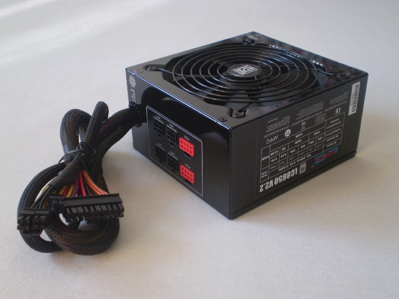

Werfen wir einen Blick auf die Zahlen und Fakten. Die Leistung wird mit optimistischen 650W angegeben, da die zwei +12V Schienen lediglich 468W liefern. Angaben dieser Art kommen auch bei anderen Herstellern wie, Be quiet oder Sharkoon, vor. Die +3,3V und +5V Schienen stellen zusammen 168W bereit. Das Netzteil von LC-Power besitzt, wie schon erwähnt, eine 80 Plus Zertifizierung, was einer Effizienz von mindestens 80 Prozent in allen drei Lastzuständen (20%, 50%, 100%) entspricht. Fest mit dem Ozeanos verbunden sind lediglich der 20/24-Pin und der 1x 4/8-Pin ATX12V Anschluss. Die restlichen Kabel: 2x 6/8-pin PCIe 2.0, 6x SATA, 4x IDE und 1x Floppy sind abnehmbar. Der Betrieb von zwei Grafikkarten ist also möglich.

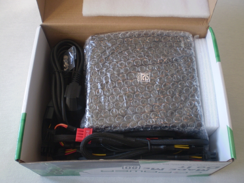

Alle nötigen Informationen und technischen Spezifikationen sind auf der Verpackung vermerkt. Das Netzteil selbst wurde sicher in Luftpolster Folie verpackt.

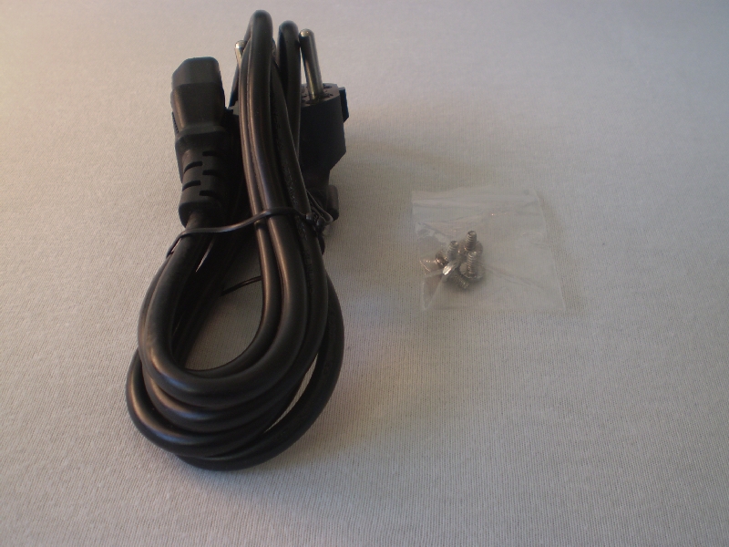

Mitgeliefert wird ein schwarzes Kaltgerätekabel, der modulare Kabelsatz und vier silberne Schrauben zur Befestigung des Boliden. Eine Anleitung fehlt leider, man sie kann aber auf der Hersteller-Seite downloaden.

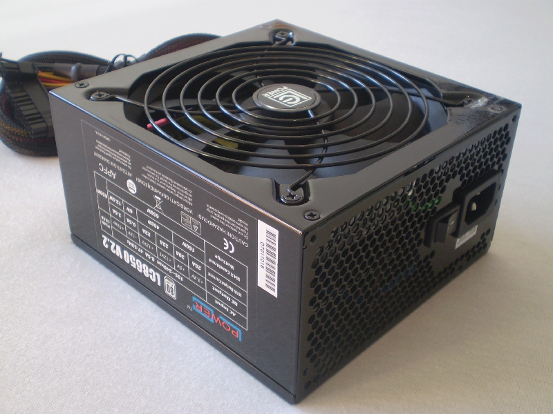

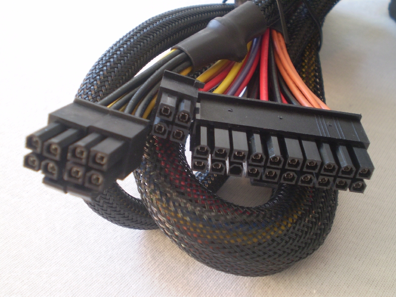

Das Netzteil, sowie die Kabelsleeves sind komplett in schwarz gehalten. Es wurde mit Glanzlack gearbeitet, der relativ anfällig für Fingerabdrücke ist, aber die Verarbeitung wirkt trotzdem wertig. Die Abmessungen betragen kompakte 86 x 150 x 158mm und das Gewicht liegt bei ca. 2,5 kg.
Wie erwähnt sind nur die Kabel fest mit dem LC-Power verbunden, die man in jedem Fall benötigt. Die Kabellängen sind ausreichend dimensioniert und das Sleev ist nicht zu straff und nicht zu locker, auch an Kabelausziehhilfen wurde nicht gespart.

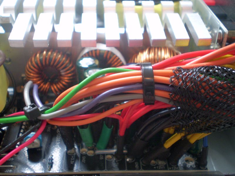

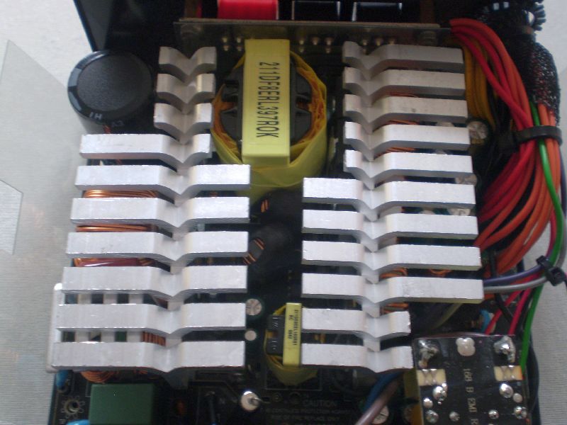

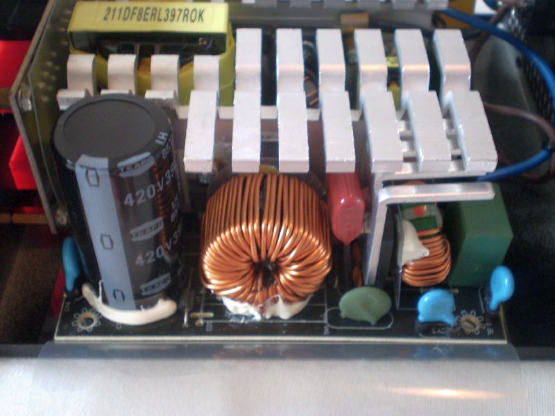

Nun schauen wir dem LC-Power unter die Haube. Das Innere wird von zwei großen silbernen Passiv-Kühlkörpern domminiert. Für den Eingangsfilter wurden zwei Finnen des Kühlers ausgespart. Das Netzteil arbeitet mit einer aktiven PFC Technik, die im Gegensatz zur passiven Variante störende Oberschwingungen minimiert.
Es wird eine sehr kompakte Platine verwendet. Auf der primären Seite befindet sich ein 420V und 390µF Kondensator vom taiwanesischen Hersteller Teapo mit einer maximalen Betriebstemperatur von 85°. Kein High-End aber solide. Auf der sekundären Seite findet man kleinere Teapo Kondensatoren, die allerdings bis 105° spezifiziert sind. Die Lötqualität ist gut. Stellenweise wurde mit Klebstoff gearbeitet, aber nur im geringen Maße.

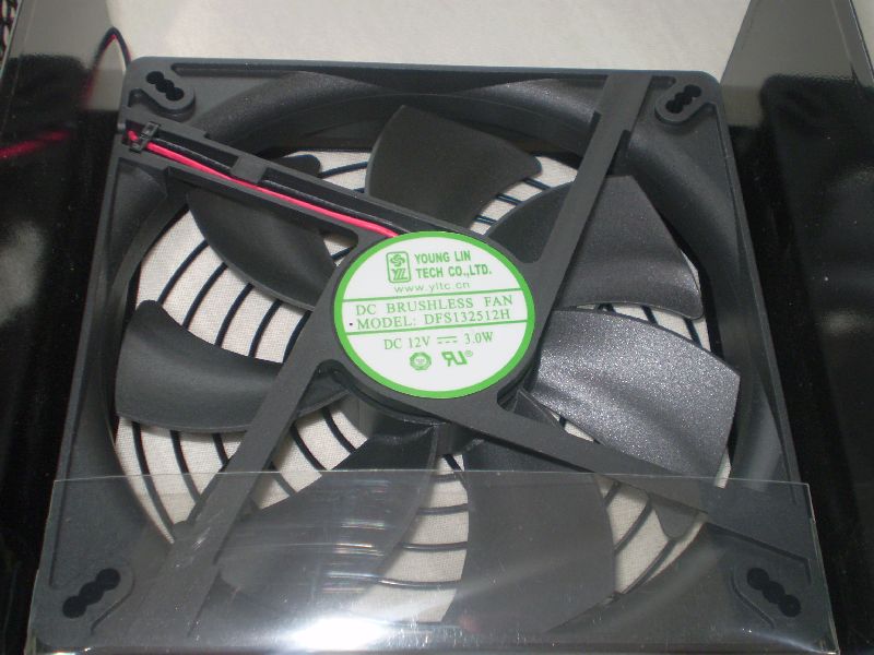

Der 140mm Lüfter stammt vom Hersteller Young Lin und trägt die Bezeichnung DFS132512H. Young Lin Lüfter kommen unter anderem bei diversen Aerocool, Coolermaster und Enhance Modellen zum Einsatz. Dank der Lüftersteuerung verhielt sich der Lüfter immer unauffällig und die Verwendung des Gleitlagers machte sich auch nicht negativ bemerkbar.
An den Kabelenden sind durchgehend Schrumpfschläuche zum Schutz vor Kontaktkurzschlüssen angebracht. Kabelbinder sind ebenfalls vorhanden.

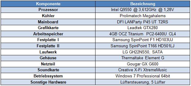

Folgendes Testsystem wurde für die Messungen verwendet:
Alle Stromsparmodi, wurden im BIOS deaktiviert. Der Prozessor wurde von 2,8GHZ auf rund 3,6GHZ übertaktet. Die Grafikkarte läuft mit Standardtakt. Die restlichen Komponenten können der Tabelle entnommen werden.

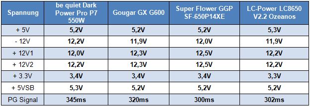

Die Spannungsmessungen ergaben folgende Ergebnisse:
Die Messungen ergeben durchweg gute Werte, aber das Messgerät belastet das Netzteil auch nur mit ca. 10W. Das Power Good Delay Zeit ist ebenfalls gut.

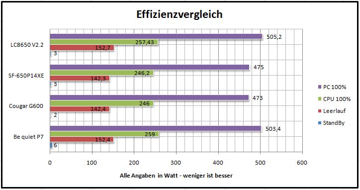

Um die Effizienz der Testkandidaten zu vergleichen werden verschiedene Lastzustände erzeugt. Exakt definierte Lastzustände sind ohne eine Chroma-Teststation leider nicht möglich. Getestet wurde der Verbrauch im Windows Leerlauf, mit einer Prozessorauslastung von 100% und mit einer vollständigen Auslastung des gesamten Systems.
