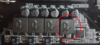

Bei Gigabyte unterscheidet sich die Verarbeitungsqualität teilweise bei Boards der gleichen Serie erheblich. Hatte hier eins, welches aussah, als ob ein Lötanfänger die SMD-Bauteile auf die Platine gelötet hat. Die waren schief und krumm und von den 4 Induktivitäten der Spannungsversorgung (in diesem Fall keine SMD-Bauteile, sondern THT zum durchstecken) lagen nur 3 auf der Platine auf, bei der 4. war zwischen Platine und Unterseite der Induktivität (auf der zu der CPU gerichteten Seite) 1 mm Platz, sodass der Kühlkörper der CPU mit dieser kollidiert wäre (siehe dazu das angehängte Foto).
Bei dem anderen Board war jedoch absolut nichts zu beanstanden. Zwar waren auch dort einige SMD-Widerstände/Kondensatoren leicht schief, abgesehen davon war die verarbeitung jedoch gut. Einzig die 1-Reihigen Platinensteckverbinder waren zum Teil schief, was sich jedoch bei den Dingern nicht wirklich vermeiden lässt, weil die Auflagefläche auf der Leiterplatte relativ schmal ist.
Bei einem Asus-Board waren SMD-Kondensatoren so schief gelötet, dass sich bei zwei benachbarten Kondensatoren die Kontakte berührt haben (siehe Foto). Dies ist allerdings in diesem Fall aus elektrischer Sicht kein Problem gewesen, da es sich um Kondensatoren gehandelt hat, welche zur Kapazitätserhöhung eh parallel geschaltet waren. Trotzdem ist das nicht schön und lässt einen irgendwie an der Verarbeitungsqualität zweifeln.
