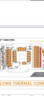

So ich habe gestern nochmal Hand angelegt beide Seiten nochmals neu mit Pads von Arctic bestückt zusätzlich noch einen Streifen über die Kondensatoren (1mm) und habe nur noch ganz leichts Spulenfiepen kaum noch zu orten kann auch vom Netzteil kommen...mit ein wenig undervolting nun nix mehr...die Temperaturen laut hwinfo liege ich nun nach 2 Stunden witcher 3 je nach Auslastung gpu 30-33 Grad und Speicher bei +500 OC bei 38-40 Grad bei 23 Wassertemperatur

Könntest du mir anhand der geuploadeten Fotos (EKWB Anleitung) mal einzeichnen bzw. erläutern was du genau geändert hast ?
Das könnte mir und evtl. auch anderen einiges an Arbeit sparen und ich wäre dir echt dankbar

Ich habe die Pads mal so gelassen wie es in der Anleitung beschreiben ist auch auf der Backplate nur zusätzlich die rot markierten mit 1mm Pads erweitert weil ich hatte mal irgendwo gelesen das es bei manchen geholfen hatte....ein Versuch war es wert

Auf der Backplate hast du dann alles so gelassen oder hast du quasi die 1mm Bereiche (rot) auf 2mm aufgestockt ?

Ne die Backplate hab ich mal so gelassen wie sie ist da hätte ich mich dran gemacht falls das mit der Front nicht geklappt hätte?

Hi ich habe die Backplate so gelassen wie sie laut Anleitung soll und die Vorderseite mit 1mm Pads an den Kondensatoren erweitert...Spulenfiepen habe ich nur ganz leichtes wenn ich sie @stock laufen lasse.....kaum wahrnehmbar aber habe sie trotzdem undervoltet auf 1920mhz 0,875v und plus 500mhz auf den Speicher nun höre ich garnichts mehr
