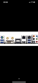

Hallo zusammen,
seit zwei Tagen benutze ich zwei von diesen Monitoren FullHD 60hz an einem Mini-Pc:
1. Gehäuse - InWin Chopin mit 150 Watt ITX Netzteil.
2. Mainbboard - Gigabyte H270N Wifi mit Antenne
3. Prozessocr - Intel i5 6600 mit interner Intel HD Grafik
4. Intel SSD 480 GB (180h) gelaufen
5. Corsair Vengeance LPX 16GB (2x8GB) 3000MHz CL15 DDR4
6. Kühler - Cooler Master G200P
beide Monitore sind über HDMI 1.4 angeschlossen.
Betriebssystem ist Windows 10 pro
Das Problem ist, dass die Schrift in Windows-Anwendungen und Google Inhalte verwaschen/verschwommen wirken. Ist über Stunden ziemlich anstrengend für die Augen. Hab mal die Skalierung umgestellt, hat sich aber leider nix geändert.
kann das am 1.4 HDM liegen, oder an dem Grafik Chip, Prozessor, schlechte HDMI Kabel etc.!?
Ich muss direkt erwähnen, dass ich keine große Ahnung von der Materie habe! Bin also ein ganz normaler Anwender.
Sollte das Ganze am PC liegen, wäre ich über Vorschläge sehr dankbar bezüglich eines neuen PC‘s
Herzlichen Dank :-)
