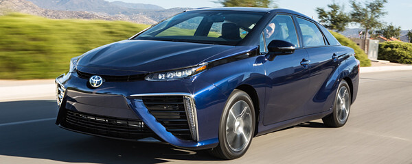

Der Reichweitenhammer ist sowieso dieses Auto:
Kommt vielleicht auch irgendwann von Audi.
