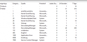

Danke für den Tipp, ich habe vorhin meinen PC nochmal aufgeschraubt und die Grafikkarte ausgebaut und mir die Anschlüsse des Netzteils genauer angeschaut und wieder eingesteckt. Seitdem funktioniert im Moment alles wieder wie es sollte. In der Ereignisanzeige wird mir zwar der Fehler "nvlddmkm" angezeigt, aber nur am 15.07 und da hatte ich die Probleme noch nicht.
