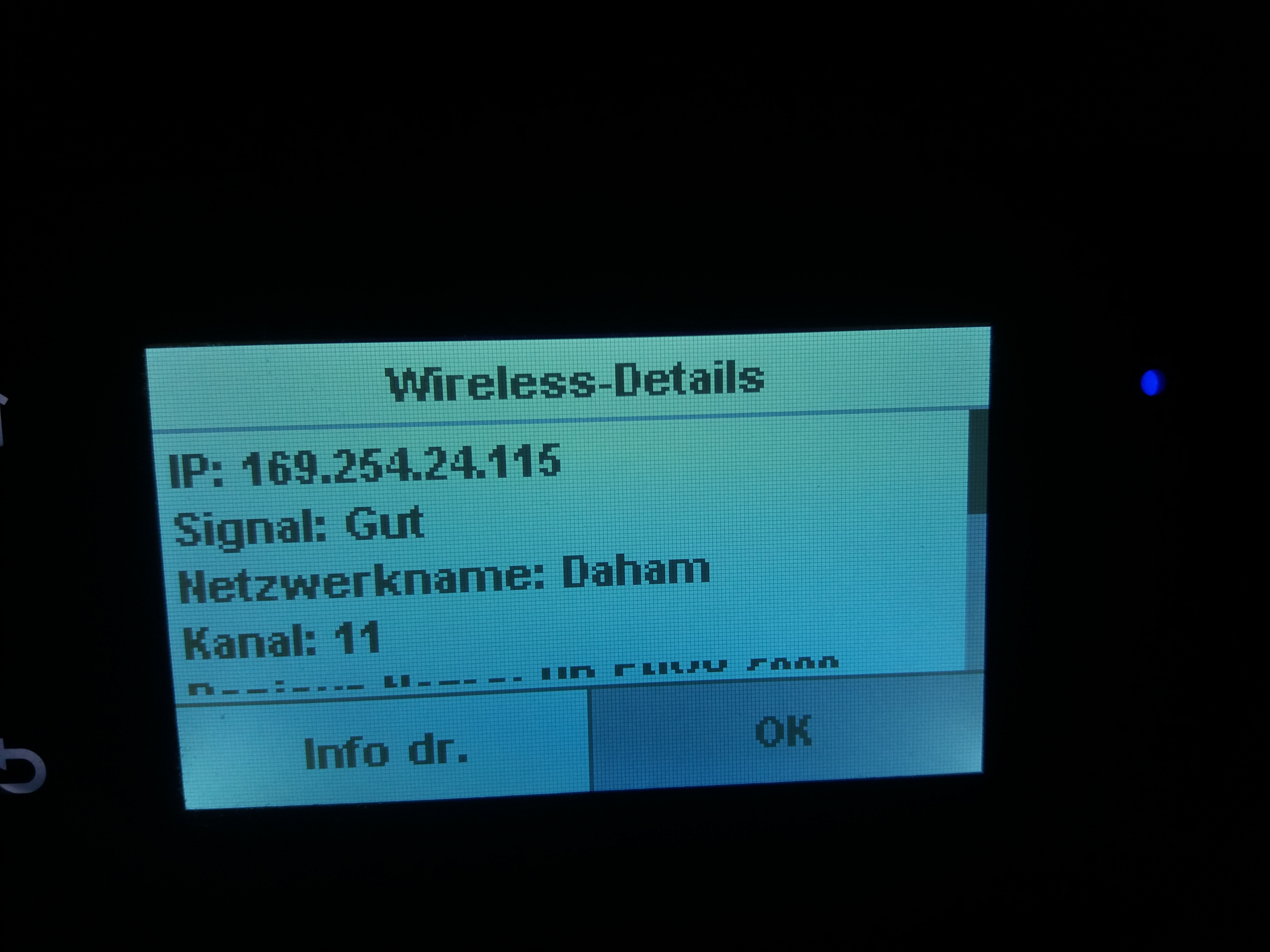

Habe ein sehr merkwürdiges Problem mit meinem HP Envy 5030.
Habe ihn per WLAN verbunden und anfangs hat auch alles problemlos funktioniert.
Jetzt wollte ich heute wieder mal etwas ausdrucken, aber der Drucker wird von meinem PC nicht mehr erkannt.
Komischerweise zeigt der Drucker an mit meinem Netzwerk verbunden zu sein, allerdings mit einer IP-Adresse, die nicht stimmen kann: 169.254.24.115
In meiner Routerkonfiguartion wird er allerdings "richtig" mit der IP 10.0.0.5 angezeigt (so stand die IP vorher auch immer am Drucker)
Habe mittlerweile schon nahezu alles versucht: Natürlich neu mit dem Netzwerk verbunden, Werkseinstellungen, Manuelle Eingabe der IP, Treiber Neuinstallation...
Denke das Problem hängt irgendwie mit diesem Wifi-Direct zusammen, da mir manchmal ein "Wifi Direct" Wlan Netzwerk des Druckers angezeigt wird (obwohl ich die Funktion deaktiviert habe)
Aber auch wenn ich mich mit diesem WLAN verbinde (mit dem PIN der mir am Drucker angezeigt wird) wird der Drucker nicht gefunden.
Hab euch 2 Bilder angehängt zum besseren Verständnis des Problems
Wenn du das beim Drucker gemacht hast und er zeigt dir trotzdem eine andere IP an, ist irgendwas beim Drucker faul.
Oder hast du die manuelle IP bei deinem DHCP eingetragen?

Achja, da hab ich mich bisschen falsch ausgedrückt.
Wollte manuell die IP eingeben, aber der Drucker gibt mir gar nicht die Möglichkeit 2 Stellen (also z.b 10.) einzugeben, sondern "fordert" sozusagen eine Dritte.

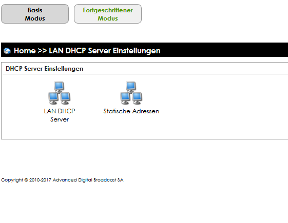

Bei deinem Router kannst du statische IP-Adressen einstellen, der DHCP-Server vergibt den jeweiligen Geräten dann immer die gleiche Adresse.
Du brauchst dafür nur die MAC-Adresse von deinem Drucker.
Kannst du eine Testseite aus dem Druckermenü heraus ausdrucken?
Da steht meistens die Firmware und auch die MAC. (ansonsten steht die auch auf der Rückseite vom Gerät)

An die statischen IPs dachte ich auch schon, aber nur wegen dem Drucker das alles zu konfigurieren möchte ich mir auch ersparen. Aber falls alles andere nichts hilft bleibt wohl eh nichts anderes übrig.

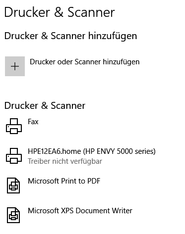

Unter Geräte --> Drucker wird mir der Fehler "Treiber nicht verfügbar" angezeigt, obwohl er natürlich installiert ist (schon mehrfach neu installiert).
Habe schon versucht ihn zuerst unter Windows zu konfigurieren, zuerst über die HP-Treiberinstallation usw...
Das komische ist auch, dass der Drucker dabei manchmal nicht von selbst erkannt wird und ich ihn manuell über die IP 10.0.0.5 suchen muss (manchmal erkennt er ihn aber auch von selbst)
Außerdem hatte ich während diesem ganzen Herumprobieren 2-3 Mal Verbindungsabbrüche zum WLAN bei meinem PC (was sonst nie vorkommt). Das ging sogar so weit, dass ich ihn neu starten musste. Nach dem Neustart hat er sich aber jedesmal innerhalb von Sekunden wieder verbunden :huh:
Alles sehr mysteriös, aber zumindest wird der Drucker jetzt schon mal gefunden.
Vielleicht hat ja dazu auch noch jemand einen Tipp. Werde auch mal weiter herumprobieren, wenn ich mal mehr Zeit habe
