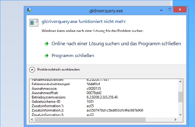

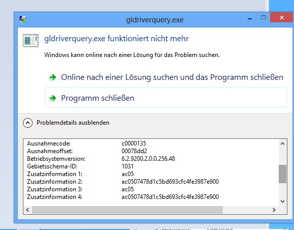

Hi.
Habe jetzt eine neue SSD verbaut und meine alte Daten HD behalten.
Jetzt Windows drauf und die gängigsten Programme wieder und jetzt kommt immer diese Fehlermeldung nach dem PC starten.
1-jpg.1018124
api-ms-win-crt-studio-i1-1-0.dll
Keine Ahnung, was Deine gängisten Programme unter einem alten WIndows sind und ob Du sie alle brav wieder installiert hast oder nur versuchst, Programme, die auf der alten Platte sind, zu starten.
Vermutlich wurde irgendein Update/Programm nicht richtig/vollständig installiert, dann hildt u.U.
Loesung: api-ms-win-crt-runtime-l1-1-0.dll is missing (Fehler) – GIGA
oder auch
Fehler: api-ms-win-crt-runtime-l1-1-0.dll nicht installiert
Sonst halt mal dashier durchlesen, ob noch eine für Dich passende Angabe dabei ist (Steam ist für mich kein gängiges Programm womit ich keine Ahnung habe, wie die Angaben dort einzuordnen sind)
gldriverquery64.exe has stopped working :: Help and Tips
Dort gibt es am Ende ja den selben Tipp, nur mit einer alten Runtime-Version.
Hi , danke für die schnelle Antwort.
habe jetzt Windows8-RT-KB2999226-x64 runtergeladen und installiert scheint erstmal zu gehen. Hatte BS nochmal neu aufgesetzt keine abhilfe gebracht , weil es das update wieder mit geladen hatte -,-
