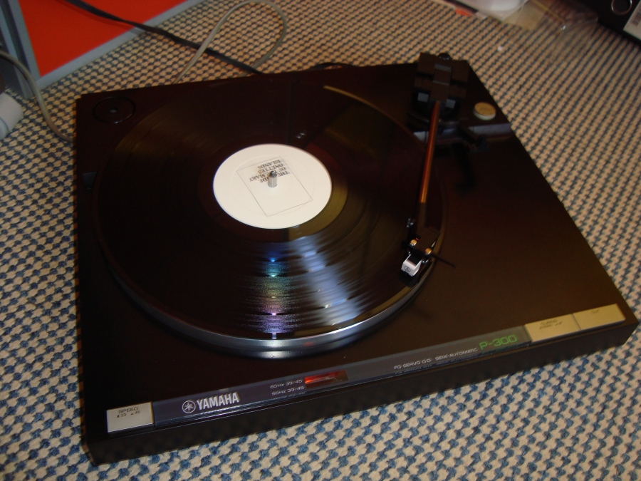

So, gibt wieder neues vom P-300...
das Projekt ist jetzt fertig :) alles hat so geklappt wie ich mir das vorgestellt habe und ich bin vom Ergebnis sehr begeistert.
Nachdem ich am Freitag den Plattendreher komplett demontiert und das Gehäuse anschließend mit 1500er und 2000er Schmirgelpapier geschliffen habe wurde gestern lackiert.
Nach umfassender Studie meiner Lack-Reserven entschied ich mich für seidenmatten Schwarzlack von Humbrol. Der schwarze Lack wurde von mir in zwei Schichten mit einer Airbrushpistole aufgetragen und anschließend in der warmen Frühlingssonne 2 Stunden angetrocknet:
Danach kam nochmal eine Schicht Klarlack (ebenfalls von Humbrol) als Schutzscicht drüber. Eine zweite Klarlackschicht wäre zwar zum Schutz der Lackierung besser gewesen, aber ich entschied mich letztendlich dagegen, da ich mangels Lackier-Reinraum kleinere Einschlüsse im Lack in Kauf nehmen musste, die durch jede weitere Lackschicht sichtbarer wurden.
So ist das neu lackierte Gehäuse nun zwar recht empfindlich, Einschlüsse sind dafür aber nur bei genauem Hinsehen erkennbar.
Heute wurde der Dreher nun wieder montiert und mein altes Audio Technica 3600L wird erstmal für die Tonerzeugung sorgen bis mein Ortofon 2m red aus der Reperatur zurück ist.
Nach komplett neuer Verkabelung klingt das AT3600L nun auch wieder so, wie es sein soll. Es reicht qualitativ zwar nicht an das 2m red heran, ist aber ein recht ordentliches Ersatzsystem.
Der frisch restaurierte P-300 im Testbetrieb:
Der P-300 nun an seinem neuen Arbeitsplatz:
Fazit:
Für gerade einmal 5€ habe ich einen hervorragenden Plattenspieler ergattert. Die Restaurierung hat dem Gerät eine ganz neue Seele eingehaucht und der Spieler macht nun auch optisch einen wertigen Eindruck.
Wenn das Ortofon 2m red problemlos an den P-300 passt, wird er wohl meinen reloop RP-2000 Mk3 als Stammplayer ersetzen, denn die Halbautomatik ist ein Luxus, auf den ich eigentlich ncihtmehr verzichten möchte.

Was mich bei dir stören würd : Abdeckung für den Plattenspieler?
Bei mir hats wegen dem Staub sofort geknackst, als ich keine Hülle drauf hatte.
Ansonsten echt Top geworden ;)

ich finde die Vollautomaten nicht so reizvoll...wenn der Spieler alles allein macht kann ich auch gleich CD hören :ugly:
Die Halbautomatik finde ich halt nur praktisch wenn ich mal beim Platte hören einschlafe, dann fräst die Nadel nicht die ganze Nacht übers Vinyl (ist mir schon passiert :D)
Eine Staubschutzhaube kommt für mich aus Platzmangel erstmal sowieso nicht in Frage solange ich kein gescheites HiFi-Rack habe. In dem jetzigen Regal ist dafür leider garkein Platz.
Ich bürste meine Platten vor dem Hören immer mit meiner Carbonbürste ab und habe dann eigentlich für die Abspieldauer Ruhe und kein Knistern oder Knacksen.
Wenn das bei dir so schnell geht sind deine Platten vielleicht statisch aufgeladen und ziehen den Staub deshalb regelrecht an.
Abhilfe schafft da ein Antistatik-Besen oder eine Plattenwäsche.
