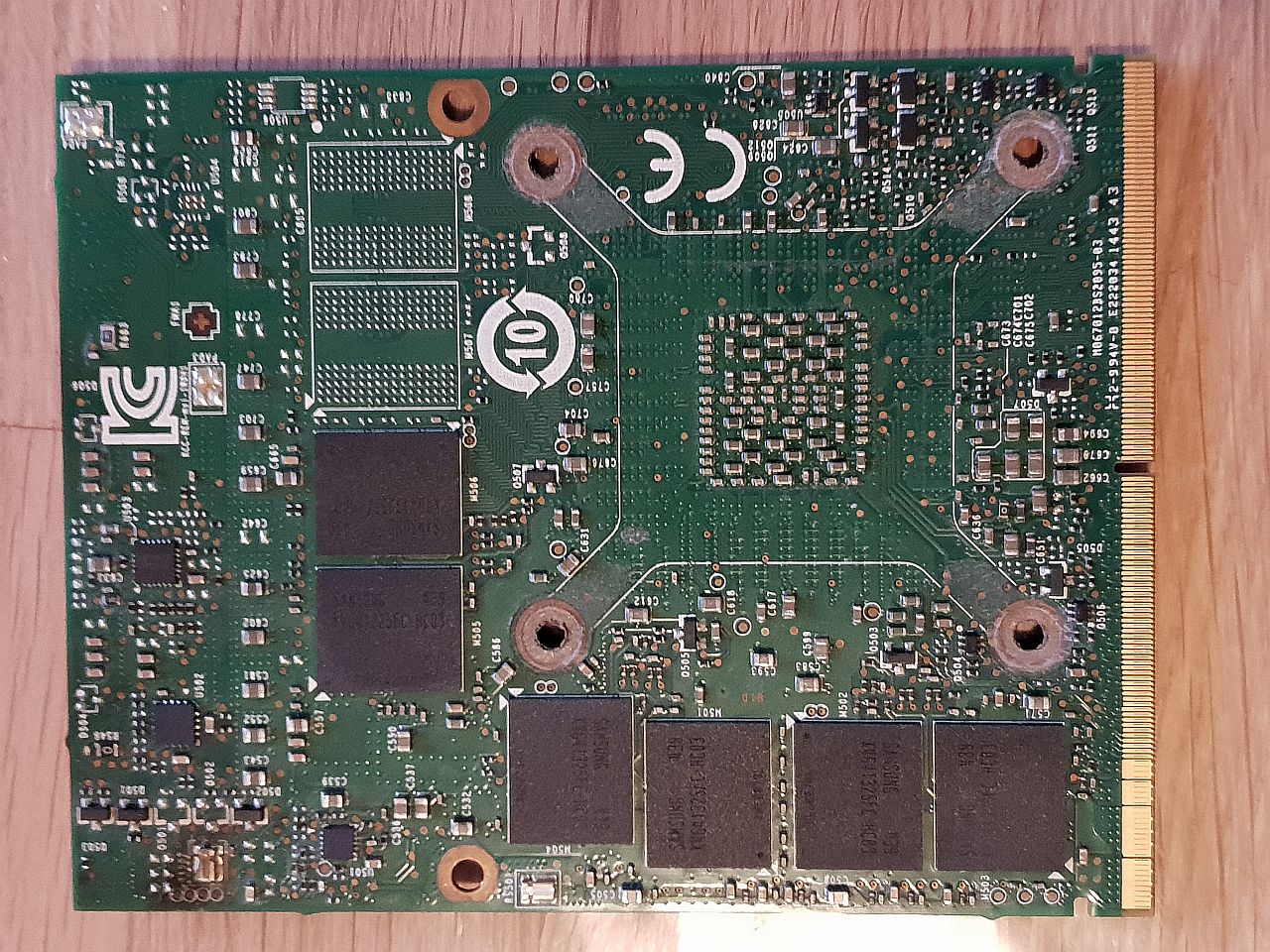

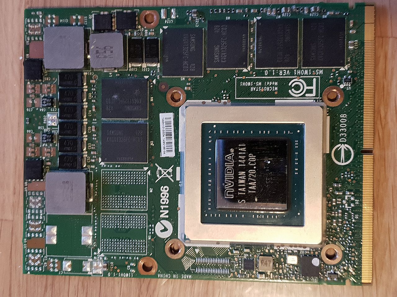

Hallo Leute,
ich habe leider den Fehler gemacht in einem Forum einen gebrauchten Bastel-Laptop zu kaufen.Es wurde eine stärkere MXM-Grafikkarte nachgerüstet. Nachdem ich die Mühle endlich zum Laufen gebracht hatte konnte ich ungefähr 5 Minuten zocken, danach ging sie aus und nicht wieder an. Als Fehlerquelle wurde die MXM-Grafikkarte identifiziert. Ohne die Karte bootet der Laptop.
Auf der Grafikkarte sieht man auf der Rückseite links oben eine verschmorte Stelle mit einem mit "R5502" beschrifteten Bauteil. Da ich im Freundeskreis jemanden mit den entsprechenden Lötfertigkeiten besitze, würde ich gern einen Reparatur-Versuch wagen.
Kann jemand das Bauteil identifizieren?
20181212_151014-jpg.1023053
Da es sich um einen Widerstand handelt (Resistor), die in diesen Baugrößen nie Beschriftungen haben, wird dir nichts anderes übrig bleiben, als ein funktionsfähiges Modul durchzumessen - oder jemanden zu finden, der das kann.
Mit R ist es ein Widerstand.
Wobei mich wundert, dass so ein Teil durchschmort. Das deutet eher noch auf andere Fehlerquellen hin.
Der Widerstand ist der Shunt. Ein niedrigohmiger Hochlast-Widerstand. Über den Spannungsabfall an diesem Widerstand misst die Grafikkarte, wie viel Strom sie gerade zieht und regelt entsprechend ab, wenn das Power-Limit erreicht ist. Der hat aber Durchgang und ist nicht die Ursache.
