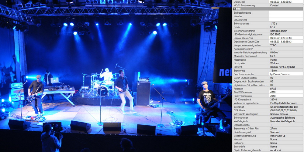

Wenn mir ACDSee in den EXIFs bei "Vertärkungsregelung = Hoher Gain" anzeigt, welcher Punkt wäre das im D90-Menu?
Das hat mir mMn einige Bilder zerschossen.
Wie man auf dem Bild sieht hat hat es da den Drummer mal komplett zerschossen - alles weiß und viel zu hell

Mit ACDSee kenne ich mich leider nicht aus. Ich habe auch keine Ahnung, was da "hoch verstärkt" sein kann. So einen Menüpunkt kenne ich nicht. Hattest Du ADL eingeschaltet und wenn ja, auf welcher Stufe? Und was bedeutet Messmodus Muster? Die ACDSee Übersetzung/Intepretation finde ich doch etwas merkwürdig.
Evtl. kannst Du ja auch mal in ViewNX (sollte der Kamera beiliegen) das Bild öffnen und Dir da die Kameraeinstrellungen ansehen.
Ich schicke Dir mal per PN meine E-Mail-Adresse. Wenn Du magst, kannst Du mir die .nef zuschicken und ich schaue sie mir mit Capture NX2 einmal an. Mit etwas Glück finde ich da etwas. Alternativ kannst Du die Datei auch irgendwo hochladen.
Der Schlagzeuger sieht zumindest sehr stark überbelichtet und ausgebrannt aus. Waren viele Scheinwerfer auf ihn gerichtet? 1/40s Belichtungszeit bei Blende f/3.2 und ISO 1000 ist denn doch schon sehr lichtempfindlich.

Bei dem Bild war ADL eingeschaltet - und ich denke das es der Grund für die extreme Überbelichtung des weißen Shirts beim Drummer war. Obwohl nur auf Moderat gestellt.
Bei anderen Bildern von dem Abend hatte ich ADL aus und hatte nicht so ein Ergebnis. Ich lasse es jetzt für die Zukunft aus.
Messmodus Muster => Matrixmessung
