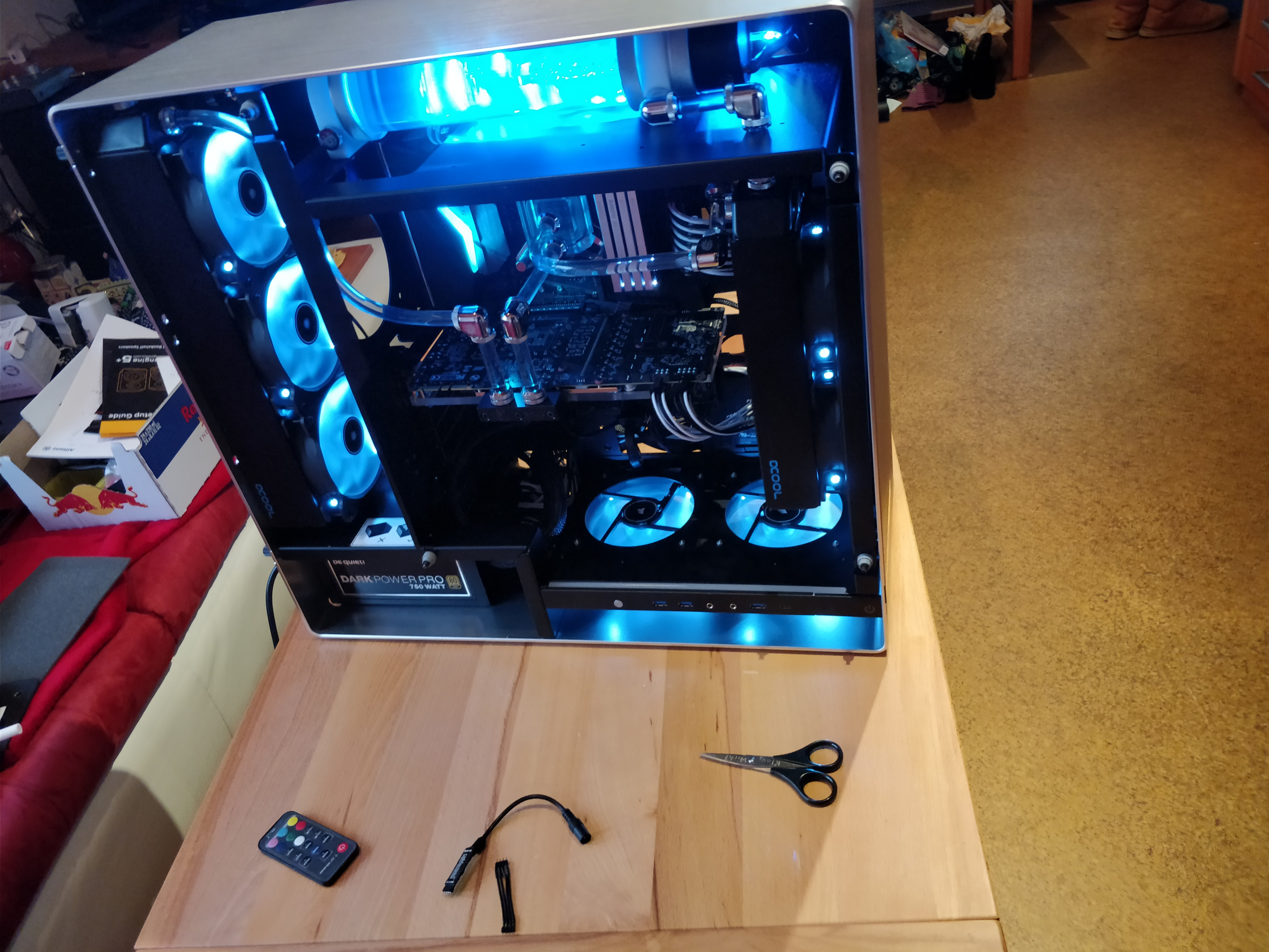

Hallo Leute,
mein System war schon immer einigermaßen leistungsstark und die CPU in der Regel mit einer vernünftigen AiO - Wakü ausgestattet.
Ich will jetzt den Schritt zur "richtigen" Wasserkühlung wagen und CPU, GPU in einem anschaulichen Case mit anschaulichen Komponenten kühlen.
Das Gehäuse welches die Komponenten hält, ist das InWin909, der Stuff von Cablemod ist auch schon hier.
Will generell richtung Schwarz/Weiss gehen bei einem ähnlichen Aufbau wie im Beispielbild.

Gekühlt soll ein i7 7700K und eine 1080 werden.
Die Kühlung muss aber ausreichend sein um ohne weiteres eine zweite 1080 kühlen zu können.

Habe mal etwas an Hardware gerausgesucht, Komponenten passen alle ins Case:
Hallo Leute,
-Ausgleichsbehälter; Heatkiller Tube 150 D5
-Pumpe; Alphacool Laing DDC310
-Radiator; Alphacool NexXxoS UT60 Full Copper 360mm und NexXxoS XT45 Full Copper 240mm
-Lüfter(müssen über LED's verfügen); Corsairs LED Lüfter Serie
-Schläuche (sollten die festen sein); Keine Ahnung
-(Spezial)Werkzeug; Was brauche ich an speziellem Werkzeug?
-Verbinder; EK oder Monsoon (etwas teuer, schaut aber fein aus)
Edit:
-Kühlkörper für die CPU und GPU; Heatkiller IV Pro - Acryl Clean, GPU fehlt mir noch
Es fehlt:
- Spezialwerkzeug
- Schläuche
-GPU Block für meine Jetstream
und eure Meinung, passt der Rest soweit?

Es geht voran,
Planung ist soweit abgeschlossen,
alle von mir bisher erwähnten Teile passen ins Case. Morgen bzw. übermorgen wird bestellt.
Fragen an die Builder,
- Radiatoren sind Fullcopper, CPU und GPU Block aus Nickel, Probleme?
PS:
Den CPU Kühler gibt es auch aus Kupfer, sieht allerdings nicht ganz so gut aus.
Bei der GPU muss ich mich wohl mit Nickel als verwendetes Material zufrieden geben.
- Wo setze ich meinen Ablass, am unteren Rad?
- Meinen Loop stelle ich mir wie folgt vor: Doublerad -> Ausgleichsbehälter -> CPU -> Tripplerad -> GPU -----> Doublerad ..., Probleme?

Also den Build , den der "Kollege" auf die Beine gestellt hat ist schon nett anzusehen aber mal ernsthaft ohne dir zu nahe treten zu wollen , solltest du dich noch etwas mit dem Thema Wasserkühlung beschäftigen bevor du sowas planst umzusetzen dazu gehört auch eventuell mal den Blog von dem Kerl durchzublättern , denn soweit ich das verstanden habe willst du das ja in etwa so nachbauen, dort findest du übrigens ALLE Bauteile die er auch verbaut hat und zwar nicht nur Hardware , unter anderem auch die von dir gesuchte Pumpe/ AGB Konfiguration. - Soviel zum Thema Eigeninitiative
Zum Thema :
Was die "Verschlauchung / Verrohrung" angeht , ich weiss ja nicht wie fit oder handwerklich begabt du bist , aber das mit den Hardtubes ist nicht ganz so einfach wie mit den Schläuchen ... da gibts soviel zu beachten usw .. am besten vorab mal paar Videos anschauen und eventuell mal vorab testen bevor man alles bestellt und dann nachher da steht und es vielleicht nicht ganz so toll hin bekommt ( so als Tipp am Rande)
Bei den Fittinge ist das auch so eine Sache , wo es bei Schläuchen noch relativ simpel ist , wird es bei den Hardtubes schon komplizierter , manche musst du kleben , manche quetschen und dichten mit O - Ringen usw ... und teils passen auch nur die Hardtubes und Fittinge eines Herstellers zusammen , dort gibt es auch einiges zu beachten , Stichwort : Durchmesser ..
Was das Thema Kupfer / Nickel angeht , da sollte es keine Probleme geben , außer wenn Aluminium im Spiel ist , da sollte man mit aufpassen , das verträgt sich nicht so gut
Beim farbigen Kühlmitteln KANN , muss es aber nicht zu Problemen kommen , wie Ausflockung , Ablagerungen etc pp ... Die meisten Farbzusätze usw sind meistens eh nur für Showzwecke geeignet , was nicht hei?t dass du nicht nutzen kannst , aber mit eventuell genannten Problemen leben musst
Generell ist es egal wie du deinen Kreislauf aufbaust, das einzige was wichtig ist , ist das der Ausgleichbehälter bei GETRENNTER Pumpen/AGB Kombi über der Pumpe sitzen sollte , da dies keine saugenden Pumpen sind sondern welche die mit statischem Druck arbeiten bei zusammensitzender Kombi ist das hinfällig ;)
