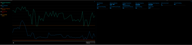

Hallo liebes PCGHX Forum,
Ich hab folgede Situation:
Ich betreibe seit etwa einem halben Jahr ein Asus Prime Z390A mit einem I9900k auf 5 GHz. mit einer 360 wakü von Corsair.
Hatte neulich einen Bluescreen mit Hardwareerror seitdem geht alles den Bach runter ^^.
Meine CPU ist auch nur bei geringster last direkt im Termal Limit.
Habe dann CMOS reset durchgeführt und alle AI Dienste Deaktiviert die sonst die Spannung anheben.
Habe dann mit Intel Extreme Tuning Utility herausgefunden das die Core Spannung als Dauerhaft 0V angezeigt wird und die TPD bei ca 6W liegt unter Vollast ! (siehe Bilder)
Hat jemand eine Idee woran das liegen könnte ?
Die Frage ist CPU oder Mainboard defekt.
Ich sag schonmal danke
Mit freundlichen Grüßen
Marc

Aus den Bilder werde ich nicht schlau.
Prüfe mal die Temperaturen mit HWInfo.
Hierzu auch mal unter Last Prime95 mit 1334k und ohne AVX kurz laufen lassen.

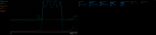

Also dafür brauche ich kein Prime 95 ich habe den I9 auf 4.5ghz gedrosselt und schaffe bei 40% auslastung teilweise 80-90C, aber hier ist ein test mit einem cpu stress test. Nach 1 Sekunde bin ich bei 100C

Es fühlt sich so an als würde der Prozessor extreme Spannung bekommen obwohl im Bios eig 1.3V manuell eingestellt ist. Wenn die Spannungsmessung defekt ist zieht er vielleicht mehr Spannung ? Ich bekomme auch unter höchstlast max 6.5W TDP angezeigt

Ist ganz normales Verhalten, dein Prozessor erreicht 100°C und dann wird die Leistung runtergefahren. Deine AIO hat ein Radiator aus Aluminium und Alu und Kupfer im selben Wasserkreislauf lässt den Kühler mit der Zeit zunehmend oxidieren. Nach länger Zeit ist der Durchfluss davon so gestört, dass die Wärme nicht gut abgeführt werden kann. Zudem kann auch die Wärme vom Kühlkörper, wenn die Finnen dazu komplett zu sind, nicht gut aufs Wasser abgeführt werden.
Wasser verdunstet auch mit der Zeit und dadurch verschlechtert sich auch die Temperatur.
In deinem Fall würde ich aber mal die Pumpe prüfen, denn diese kann ausgefallen sein, was dann auch dazu führt, dass die Temperaturen nicht mehr abgeführt werden. Eine Pumpe kann defekt gehen und da wie bereits auch der Kühler mit der Zeit oxidiert, kann sich auch Schmutz gelöst haben und die Pumpe blockieren.
Bekommst du die Drehzahl der Pumpe angezeigt? Oder kannst du mal auf die Pumpe fühlen, ob eine Vibration zu spüren ist? Denn auch leise Pumpen vibrieren immer ein klein wenig.
Jedenfalls solltest du den Fehler bei der Kühlung suchen.

Also ich habe die AIO (Cordair iCUE H150i Elite Capellix Kauf am 9.5.21) geprüft.
In der Software wird mir die Drezahl angezeigt und es ist ein deutliches vibrieren zu spüren. zudem ändert sich das Geräusch der Pumpe wenn ich die Drehzahl ändere und das Liquid ist konstanz zwischen 24-29C.
Das CPU Spannungsproblem habe ich insofern gelöst das ich ein neues Mainboard zum Test eingebaut habe habe jetzt 107W TDP unter vollast bei 4700Hz dennoch bleibt mein Temperaturproblem bestehen. 100 Crad nach 1 sekunde Vollast.
Entweder wird die Tempertur falsch gemessen, oder es Scheitert an der Wärmeübergabe das Liquid wird jedenfalls nicht wirklich warm.
