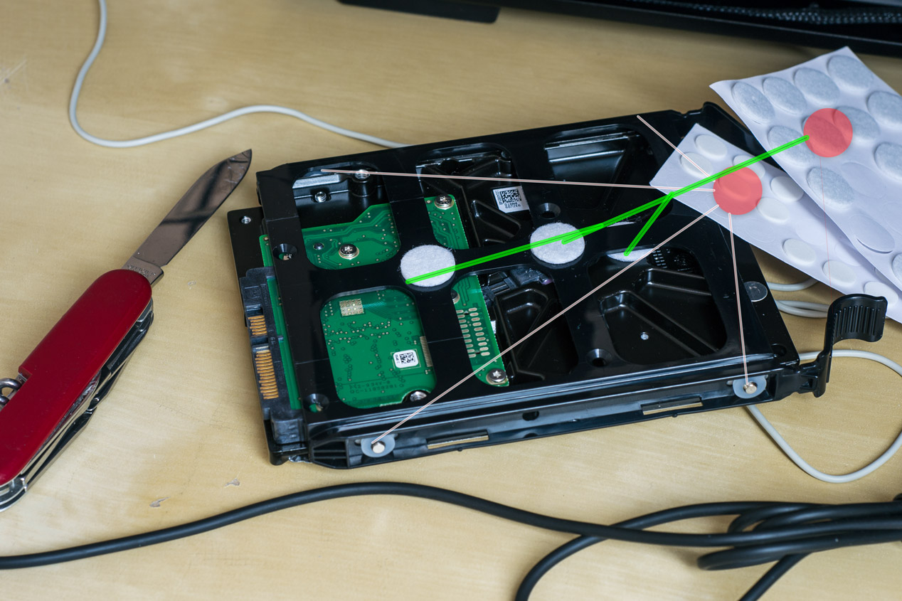

Um hier den Thread nochmal zwecks Info für die googlende Userschaft auszugraben: Meine ältere Seagate vibrierte ebenfalls im Case, bis ich ihr einige dieser praktischen Filzgleiter unterjubelte - abseits üblicher Zugriffsgeräusche gibt sie nun keinen Mucks mehr von sich.
In die linken "Plättchen" habe ich jeweils mit 'nem Taschenmesser ein Kreuz hereingeschnitten, sodass sie auf die Pins der Halterung passen.

Hey, das sieht ja klasse aus :D
Ich habe selber das 540 und wollte dich fragen wie du das genau gemacht hast da ich es nicht richtig peile, vielen Dank schon einmal für die Antwort :daumen:
