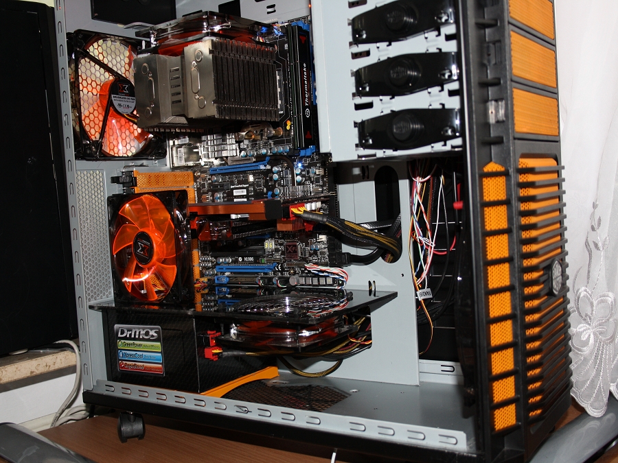

Hab mir vorgenommen in den Sommerferien also jetzt :ugly: mein Gehäuse zu lackieren.
Die Mesh gitter vorne sind orange und ein paar kleinere teile drinnen auch sowie orangene led´s und insgesamt 9 xigmatek Lüfter in orange haben den Platz in meinem HAF932 gefunden.:)
Die beiden Seitenteile sind schwarz-matt lackiert und ich würde eig. ganz gerne den rest auch schwarz-matt lackieren, oder lieber hochglanz verwenden?

okay hab jetzt bei meinem HAF die nieten von dem Festplattenkäfig aufgebohrt (danke für die tipps von "derP4computer") Sieht jetzt schonmal ganz schön anderst aus...
hab dafür knapp 4stunden gebraucht weil dabei mein sata II kabel einen riss hatte und ich dachte meine HDD hätte ins Gras gebissen :ugly: und 2. ich mir in die hand heftig geschnitten habe :ugly: und nur noch so halb mit der echten arbeiten konnte
Naja nachdem ich rausgfunden hatte baute ich die HDD´s ein und alles klappt perfekt und um mich abzureagieren hab ich das sata kabel zerissen xD (das geht echt schwer)^^
so bilder gibts morgen ein paar--> ist jetzt doch ein bisschen zu spät und ich bin einfach sehr sehr sehr müde =)
gn8
so siehts jetzt aus =)
