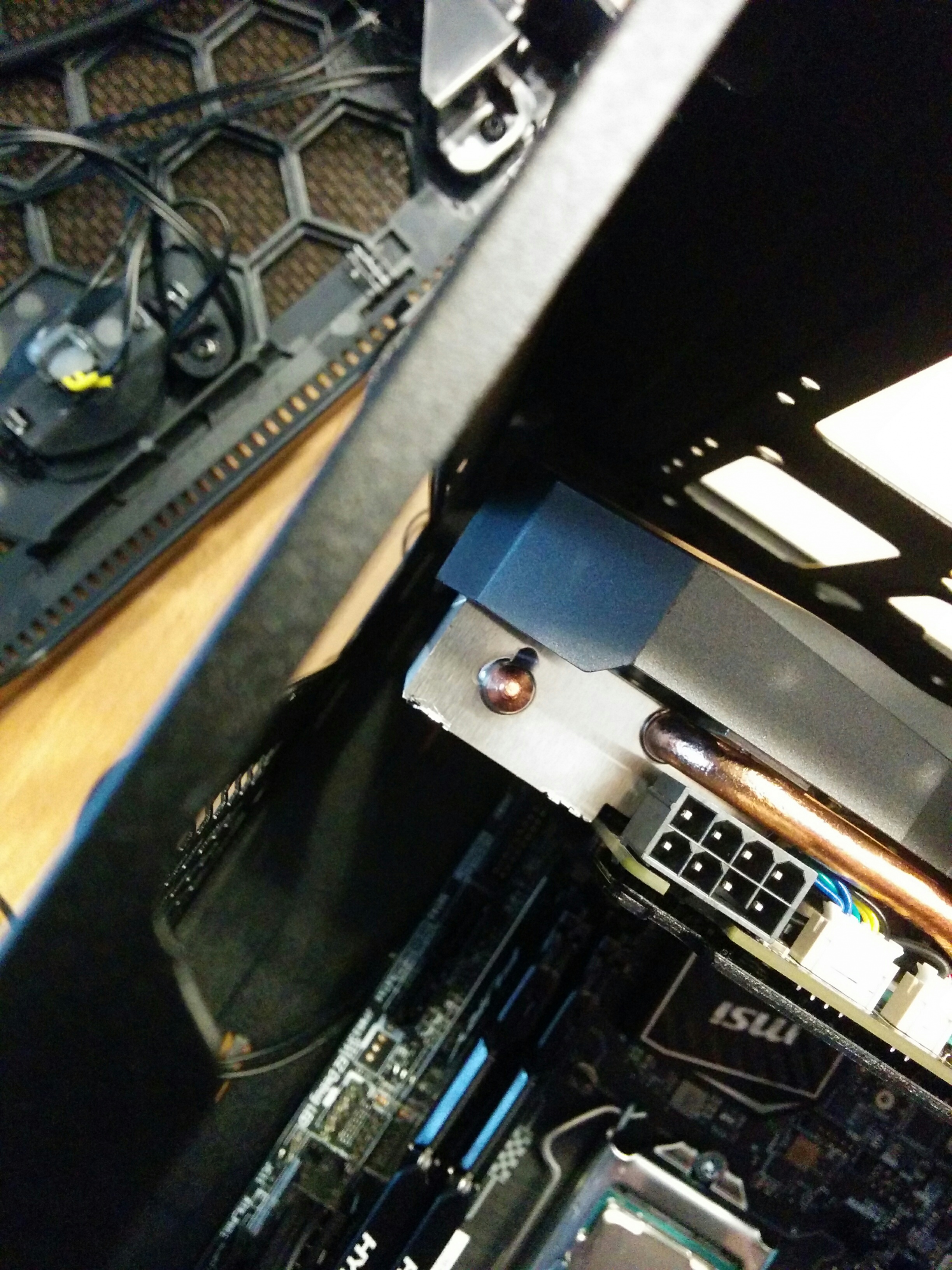

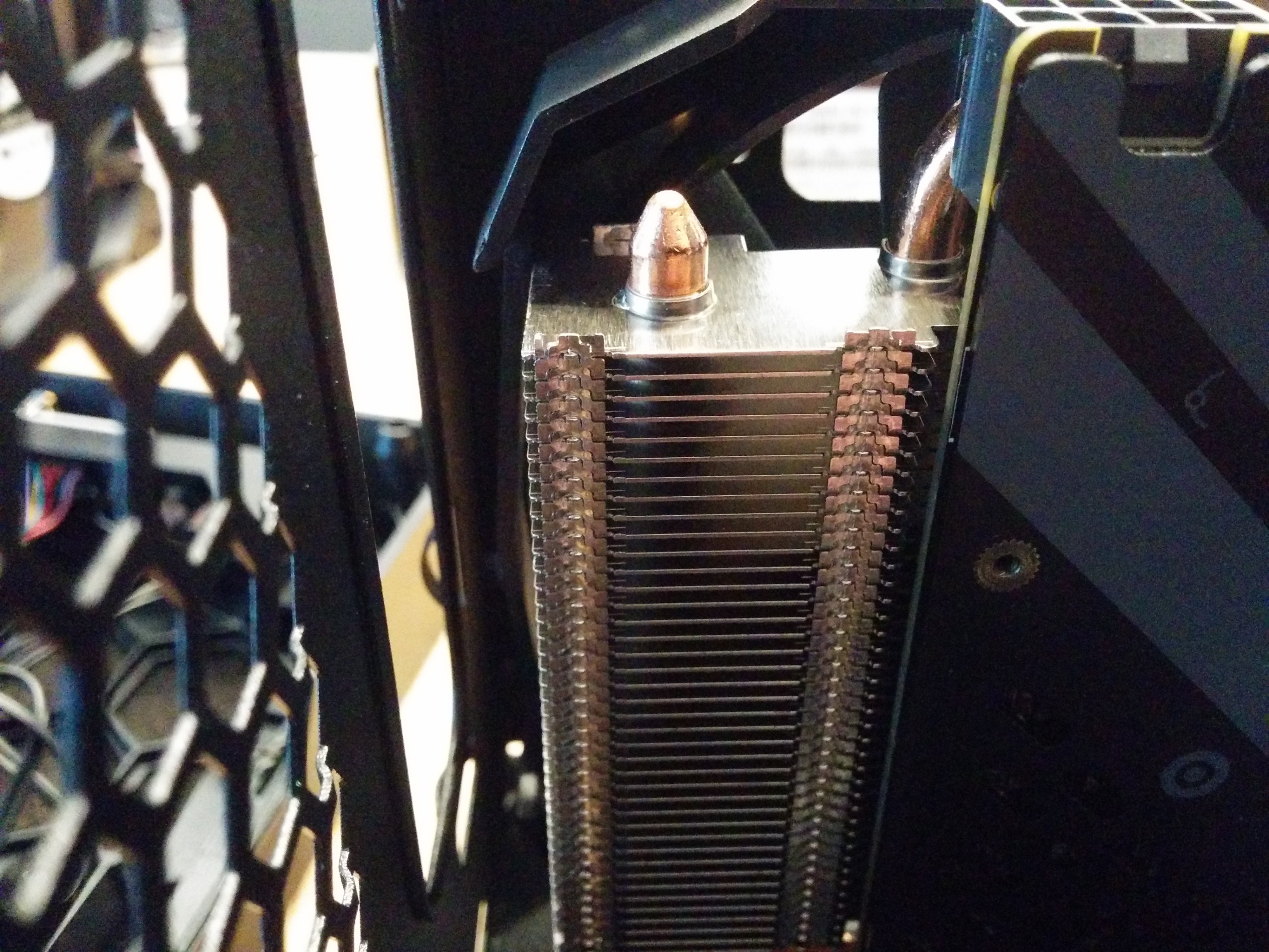

Das Gehäuse bietet Platz für Grafikkarten mit einer Länge von bis zu 210mm. Allerdings muss man hier erwähnen, dass auch geringfügig längere Karten Platz haben, wobei man sich sehr genau überlegen muss, wie und zu welchem Zeitpunkt man die Karte einbaut, dazu später mehr. Ebenfalls sollte erwähnt werden, dass gewöhnliche ATX Netzteile mit einer Länger bis 180mm unterstützt werden, aber auch hier muss man einiges beachten. Einerseits muss man aufpassen, welchen CPU-Kühler man verwenden will, da nicht viel Platz zwischen Netzteil und dem gegenüber befestigten Lüfter ist, und andererseits zwischen Prozessor nach oben hin zum Netzteil. Außerdem ist das Netzteil etwa 3cm nach außen versetzt.
WICHTIG: Sollte man sich für eine Dual-Slot-GPU entscheiden, ist es nicht mehr möglich jene 80mm Lüfter zu verbauen, welche in der Produktbeschreibung des Gehäuses erwähnt werden. Ich rate auch davon ab, wie ebenfalls erwähnt, eine Festplatte seitlich im Gehäuse zu befestigen. Man sollte ebenfalls darauf achten, dass die Grafikkarte für die man sich entschieden hat, die Stromanschlüsse oben hat, sofern sie nicht länger als 190-200mm lang ist, da sonst nicht genügend Platz für den Stecker zwischen Gehäuse und Karte bleibt.

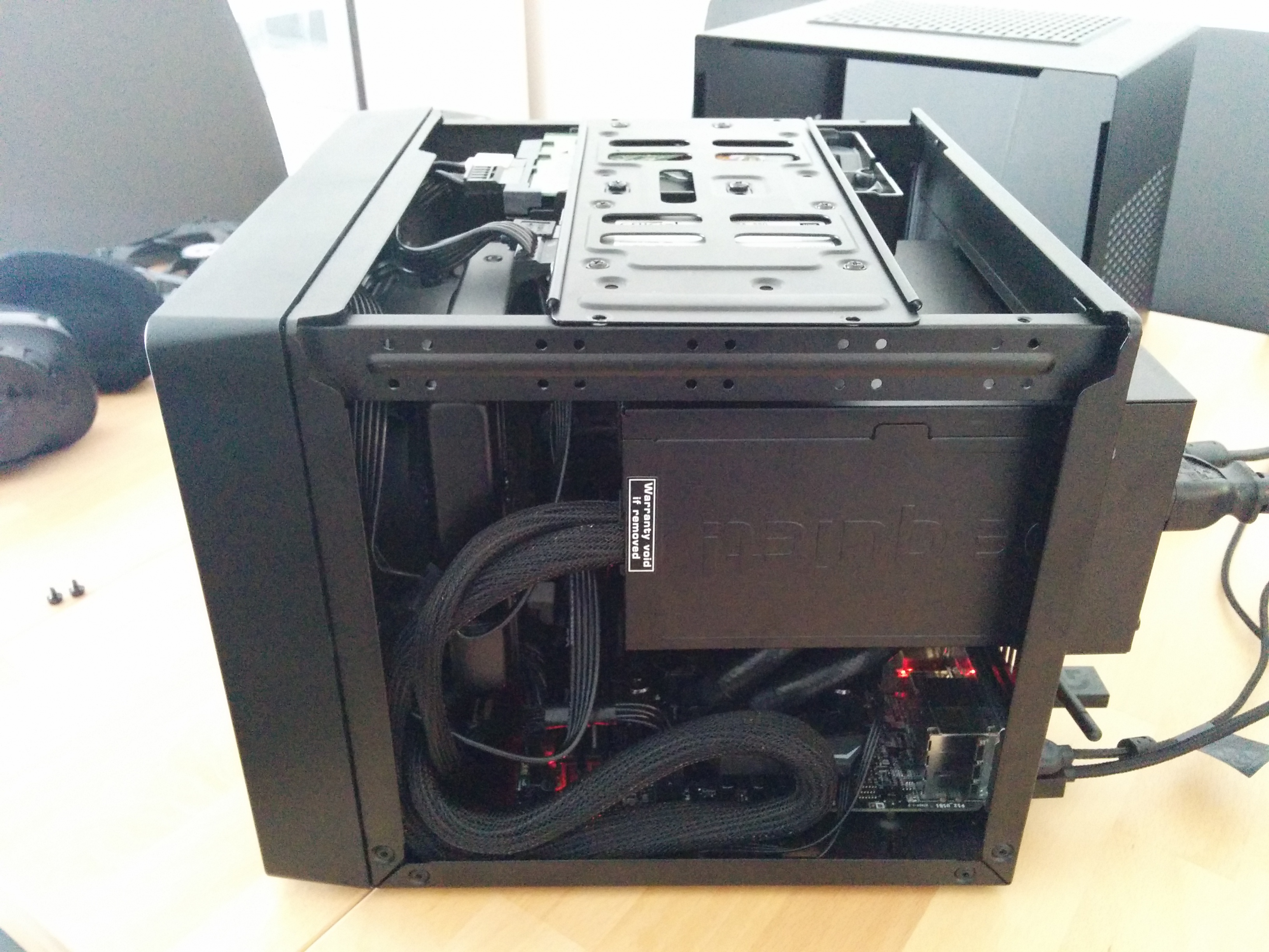

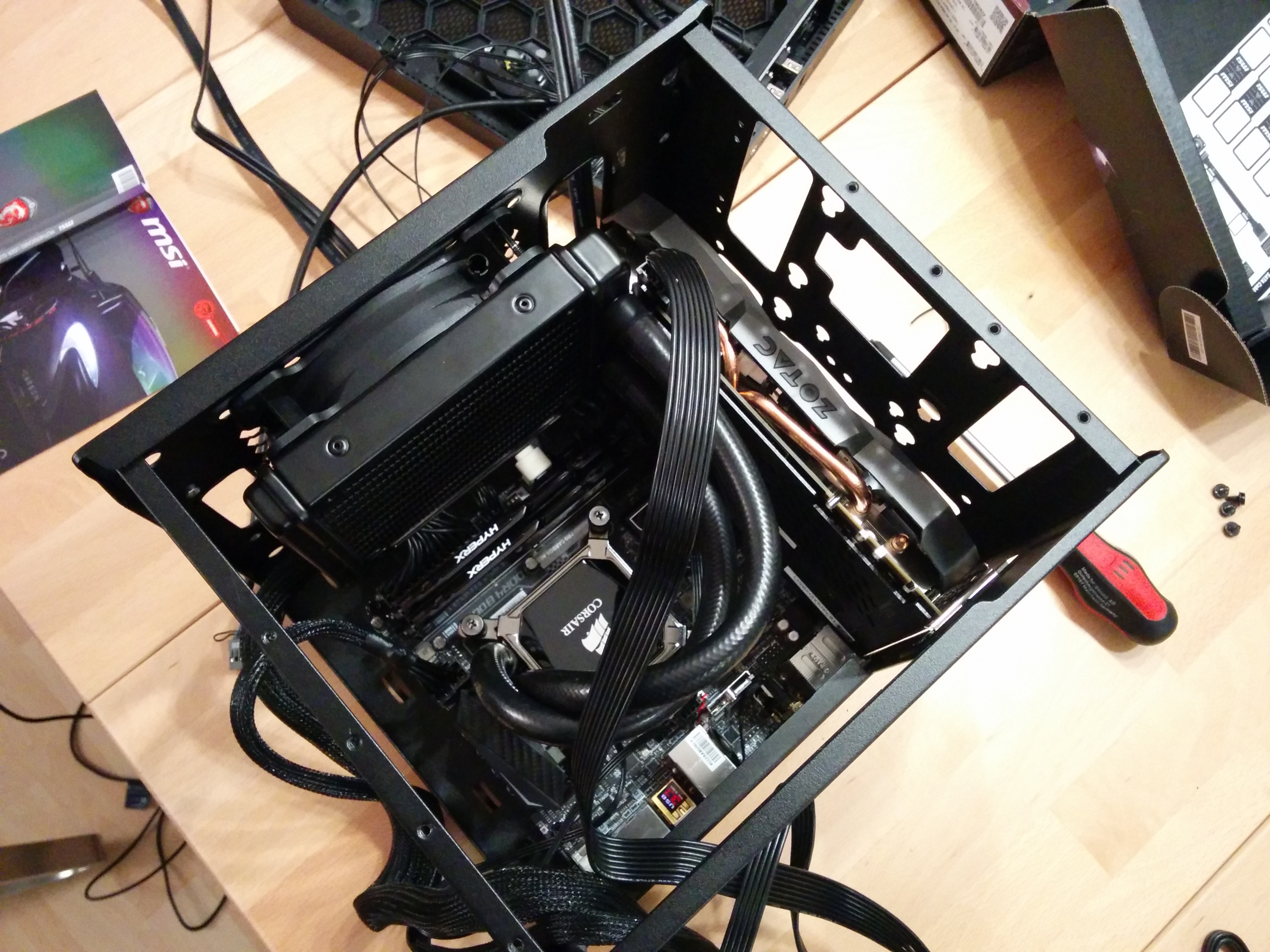

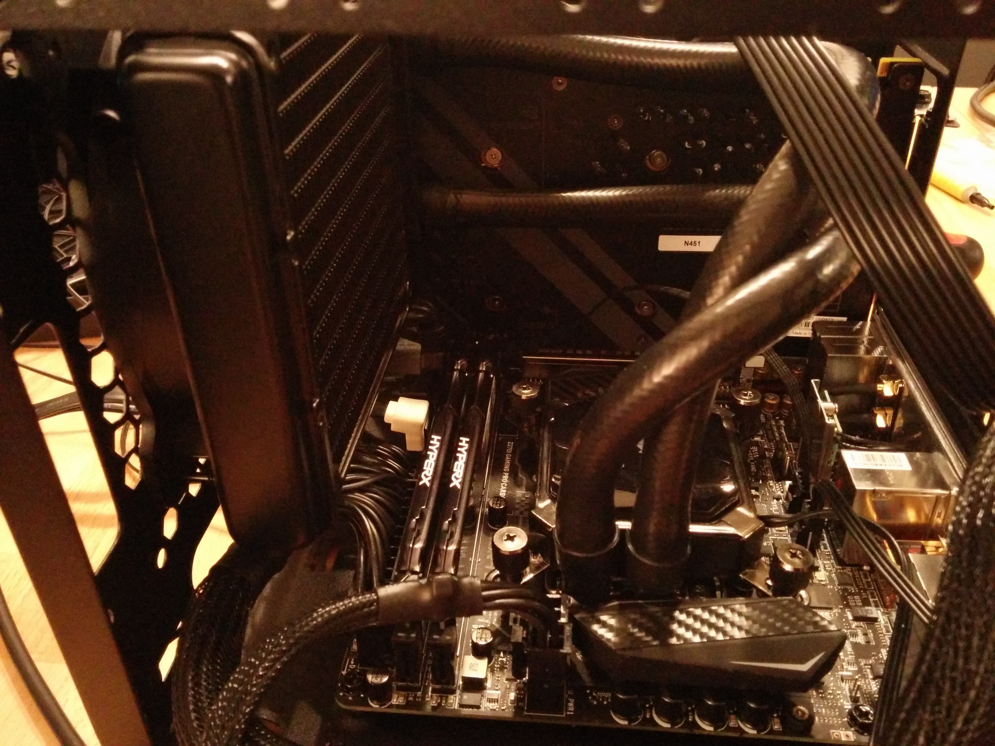

Zuerst muss diese Querstrebe an der man die Festplatten befestigen kann entfernt werden um das Mainboard einsetzen zu können. Zuvor hatte ich noch den mitgelieferten 120mm Lüfter ausgebaut, da ich mich für eine Kompaktwasserkühlung von Corsair entschieden habe. Bereits jetzt sollte man - sofern man sich für eine Grafikkarte entschieden hat, welche das volle Platzangebot ausnützt - die Grafikkarte "einfädeln". In meinem Fall entschied ich mich für eine Zotac GTX 1080 Mini, welche eine Länge von rund 211mm aufweist und das war schon etwas knifflig, sie ohne irgendwo hängen zu bleiben einzubauen. An dieser Stelle ist es von Vorteil bereits den Arbeitsspeicher einzusetzen, obwohl es später auch noch möglich ist, spätestens aber vor dem Einbau des Netzteiles.
Nachdem die Grafikkarte verbaut ist, kann man sich nun um die Verkabelung des Frontpanels kümmern. Ich empfehle die Kabel des Einschalters, HDD-LED, Reset-Knopf und so weiter... die "dünnen Kabel" eben... im unteren Fenster durchzuführen. Die Verbindung der USB-Ports ist etwas dicker und lässt sich nicht so einfach verbiegen, zumal der Stecker sehr lang ist, ist man gezwungen ihn "von oben" mit dem Mainboard zu verbinden. An dieser Stelle sollte man nun alle Kabel die vom Mainboard weg führen vorbereiten. Konkret meine ich damit das (die) SATA-Kabel für die Festplatte(n), denn später kommt man nur noch sehr schlecht bis gar nicht dazu.

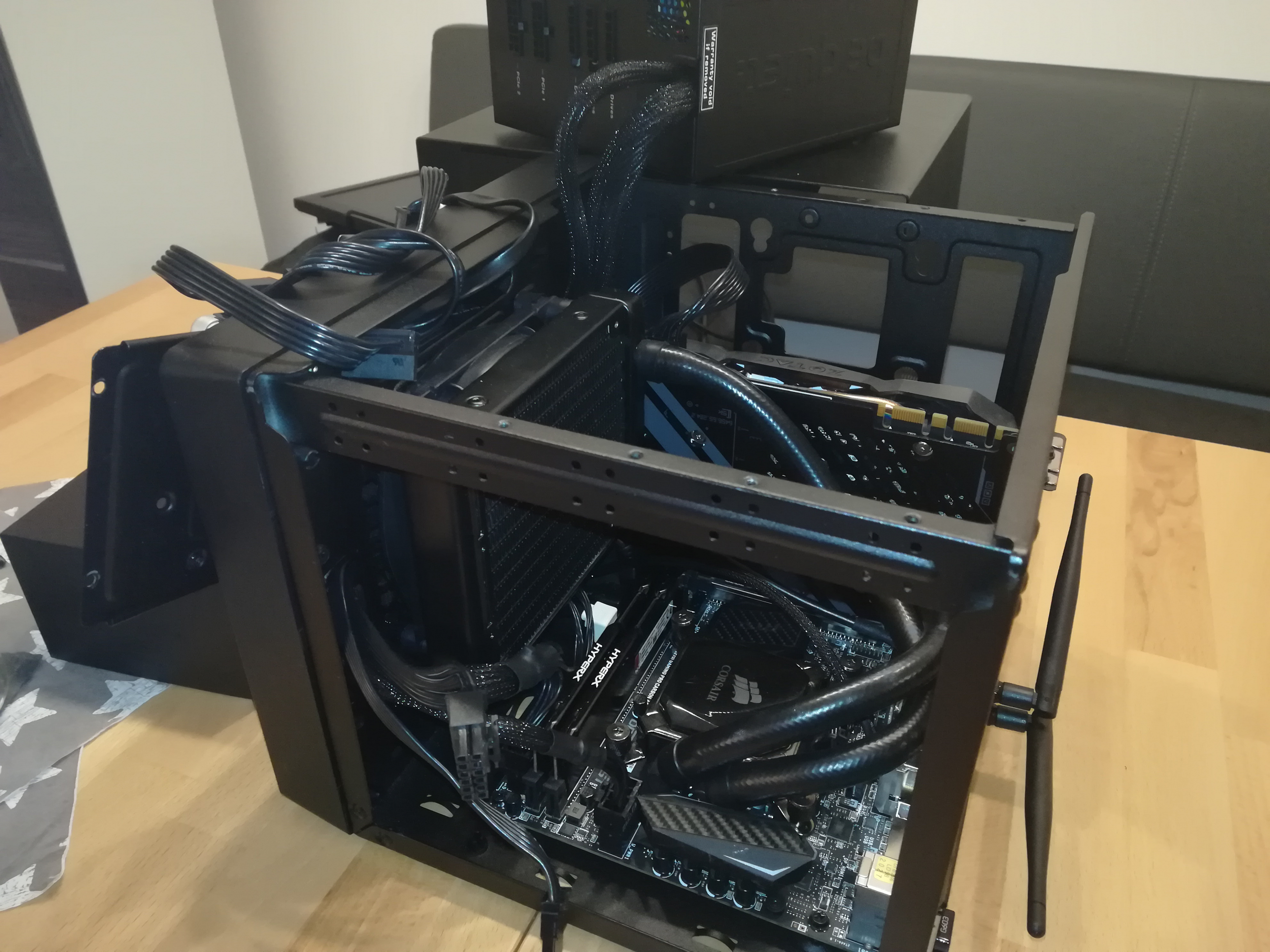

Nun sollte man schon mal die Versorgungskabel des Netzteiles für Mainboard und CPU anschließen. Je nachdem für welche Art der CPU-Kühlung man sich entschieden hat, sollte man nun diese angehen. In meinem Fall bedeutete dies, den Lüfter und den Radiator einzubauen. Der Radiator sollte so verbaut werden, sodass die Schläuche entlang der Grafikkarte führen, auf der anderen Seite würden sie den Einbau des Netzteils blockieren, zumindest mit der von mir gewählten Kühlung.

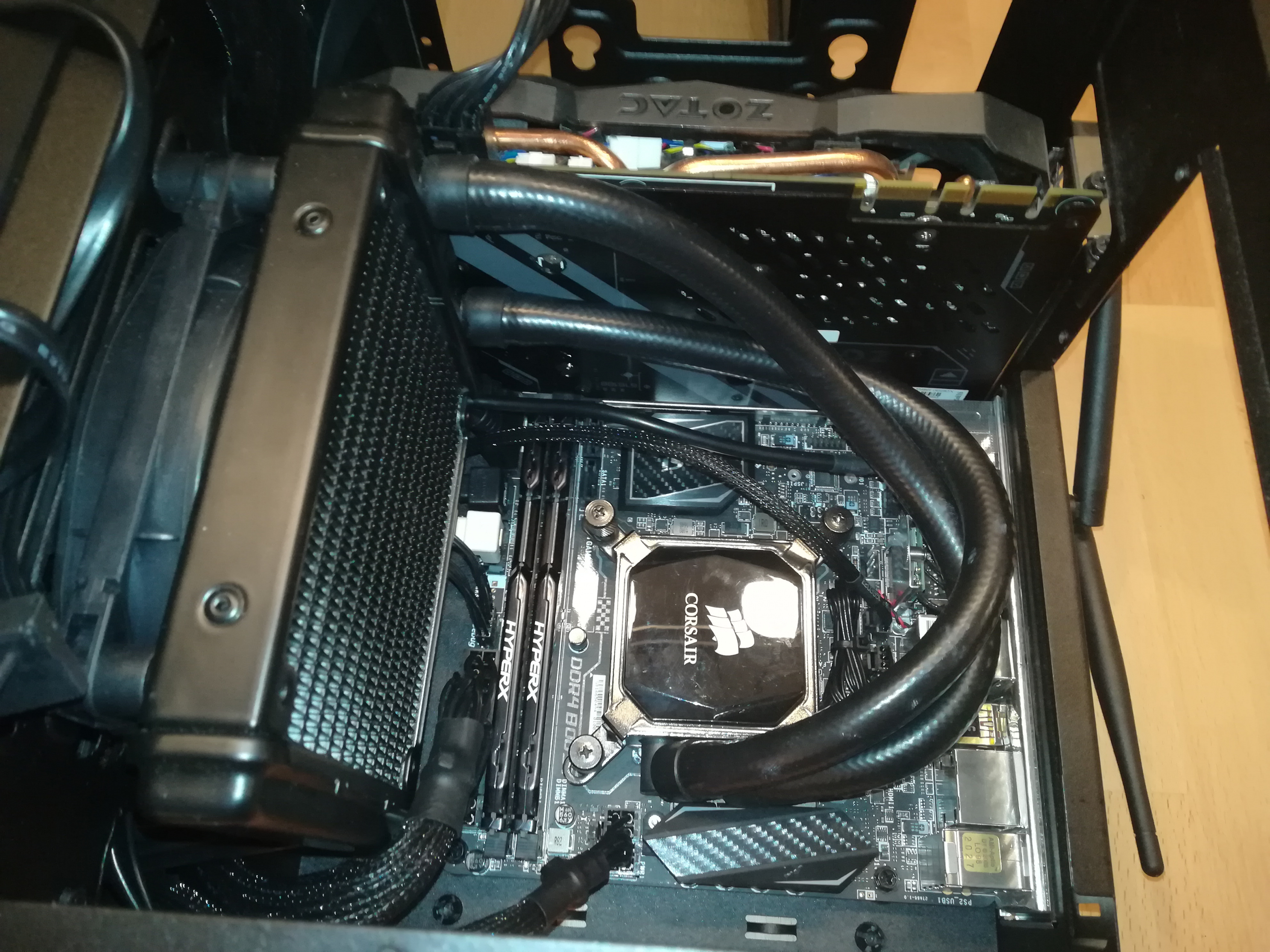

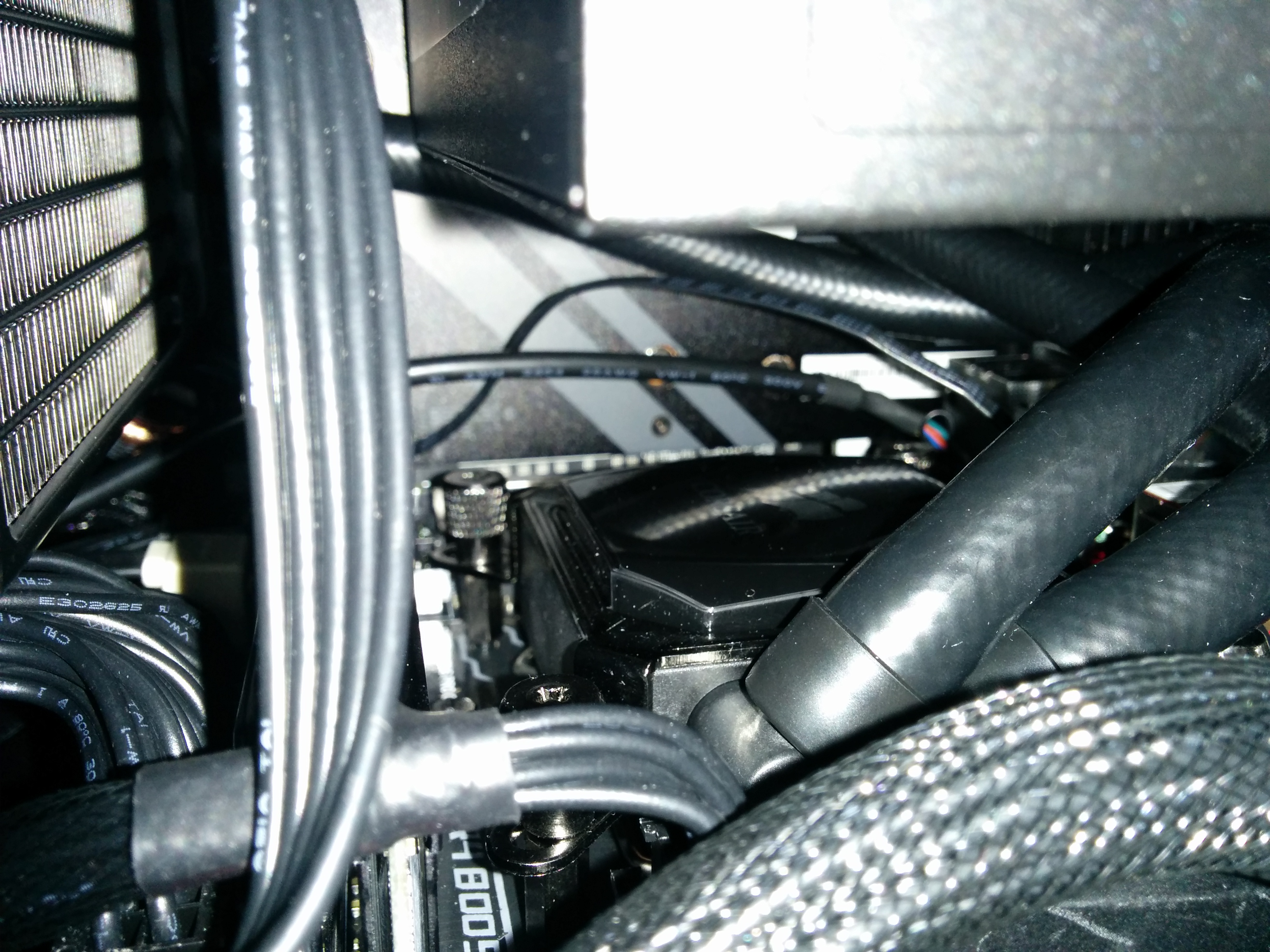

Jetzt folgt der Einbau der Pumpe der Wasserkühlung, sollte dies jemand ohne großartigen Erfahrungen lesen: Ich empfehle bei der Wärmeleitpaste nicht zu sparen und die bereits aufgetragene Paste zu entfernen. Beim Einbau darauf achten, dass die Schläuche nicht in den Raum hineinragen, der für das Netzteil vorgesehen ist.

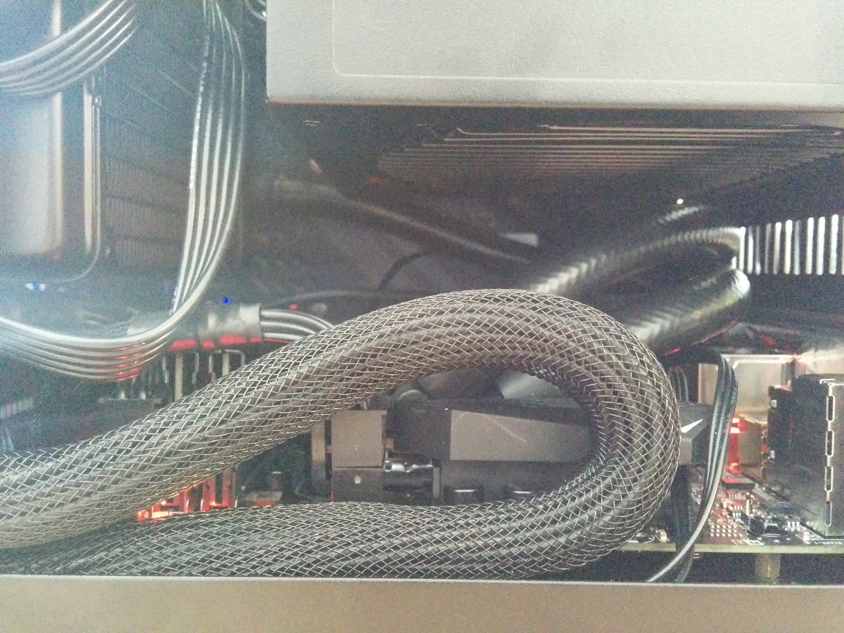

Hier erkennt man, wie wenig Platz zwischen MB und Netzteil ist.
Nun kommt es zu Verkabelung der noch nicht verbundenen Komponenten (Grafikkarte) bzw. zu dessen Vorbereitung (Spannungsversorgung der Festplatten), danach kann das Netzteil eingebaut werden. Dazu muss dieser Hilfsrahmen, welcher vom Gehäuse wegragt, abgenommen und am Netzteil selbst befestigt werden . Dann wird das Netzteil von außen in das Gehäuse hinein geschoben und über den Hilfsrahmen am Gehäuse befestigt. Nun können die Festplatten fertig angeschlossen, an der am Anfang erwähnten Querstrebe befestigt und mitsamt dieser wieder mit dem Gehäuse verbunden werden.

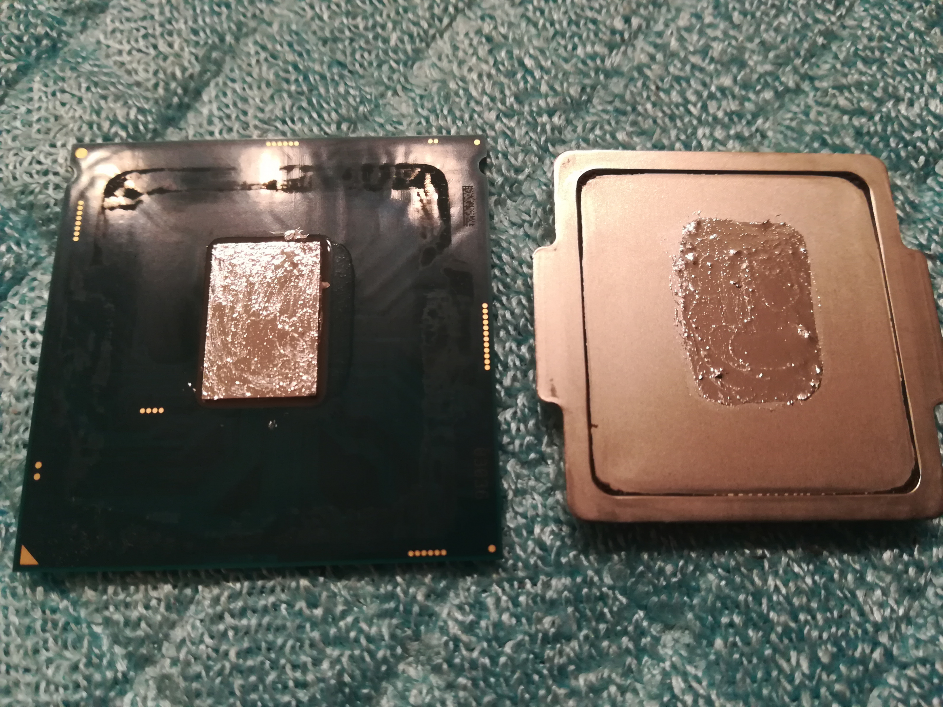

Das reichte allerdings noch nicht aus. Da aber schlicht kein Platz für eine andere Kühlung ist, habe ich mich ans Köpfen gewagt.
Ich muss sagen, Thermal Grizzly's Conductonaut wirkt besser als erwartet. Resultat beim Stresstest mit Prime95: max. 84°C nach ca. 2 Stunden. Immer noch sehr warm, aber wesentlich besser als vorher und bei der Größe, akzeptabel.
Vorher wurde die CPU schon nach 7 Minuten bei 100% wegen der 100°C gedrosselt.
