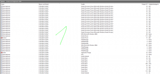

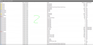

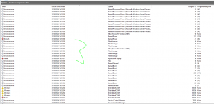

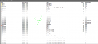

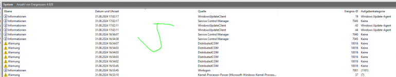

Ereignissanzeige Sachen posten?
Ereignisanzeige Screenshots (die Nummer ist damit es chronologisch ist, falls Imgur die Reihenfolge außeinanderbringt)

Ok ich poste gern die Ereignisanzeige neu..

In der Ereignisanzeige für genau Information die Helfen könnten, schau bei solchen nach, die vor dem Systemstart angezeigt werden.
Dazu Teil das Fenster der Ereignisanzeige wie folgt auf:
