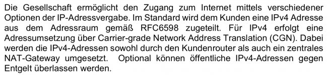

bis vor kurzem ging bei mir zu Hause an der Fritzbox das integrierte Wireguard problemlos.
Vor ein paar Tagen war mein Anschluss dann aber plötzlich einige Stunden komplett down.
Seitdem funktioniert mein Wireguard nicht mehr - auch neu einrichten hilft nicht.
Zugrifff von Ausserhalb auf mein Heimnetz sind nicht mehr möglich.
Habe mich ein wenig eingelesen, und glaube das hier könnte das Problem sein:
Auszug aus den AGB:
So sieht es un meiner Fritzbox aus:
Kann ich das irgendwie umgehen? Oder muss ich für einen funktionierenden Wireguard-Zugriff ab jetzt 10€ mehr zahlen damit mir wmein ISP eine öffentliche IPV4 zuteilt? Wäre das Problem damit gelöst?

Bei mir heute genau das gleiche, Internet 1,5 - 2 h down und jetzt bekomme ich nur noch eine CGNAT Adresse zugewiesen... Und in den AGBs steht inzwischen auch nur noch was von RFC6598.
Also ich finde die an den Tag gelegte Vorgehensweise echt äußerst unprofessionell, einfach so sang- und klanglos eine derartige Änderung durchzudrücken und das ganze dann auch noch tagsüber.
Nicht mal auf deren Seite ist dazu eine Ankündigung o.ä. zu finden, sondern einfach schön mittels neuer AGBs untergejubelt.

Ein kleines Update von meiner Seite:
Ich habe dort nochmal angerufen, die Dame am Telefon wusste nichts von der 5€ teuren dynamischen öffentlichen V4 Adresse - lediglich von der statischen für 10€.
Sie verwies mich an einen technischen Mitarbeiter weiter, der noch während des Gespräches mir direkt die dynamische öffentliche zuwies.
WireGuard funktioniert jetzt wieder tadellos 👍🏼
