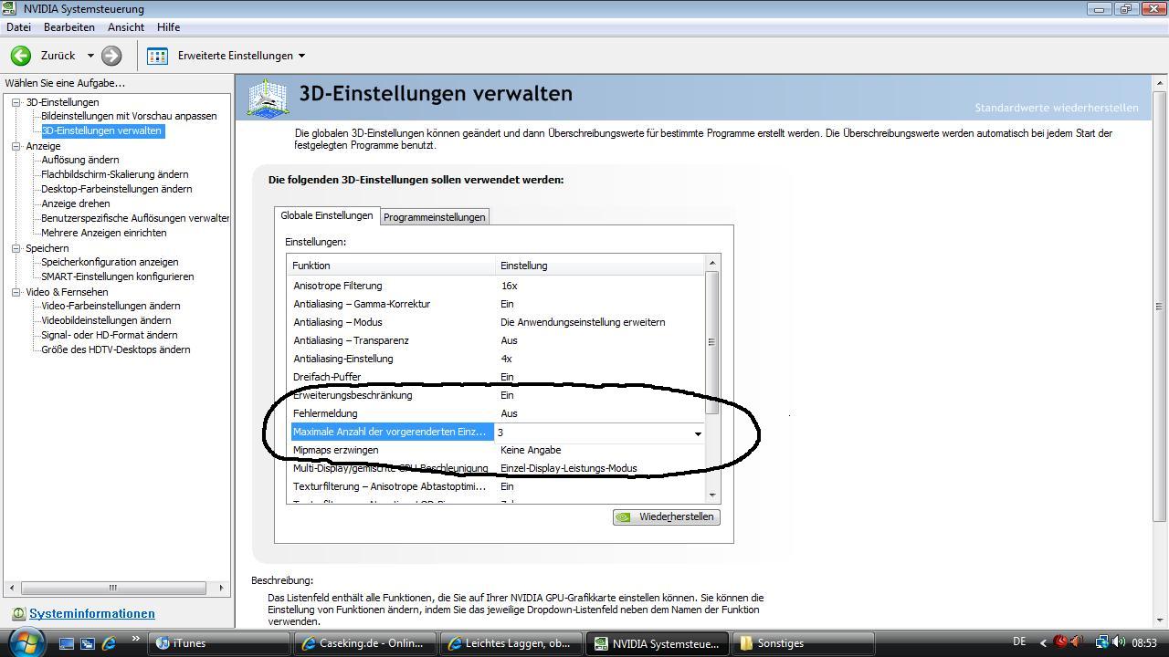

Dasselbe Problem hatte ich auch mit Bioshock und auch mit L4D2. Die Ursache war, dass die Grafikkarte mehrere fertig berechnete Bilder im Speicher behielt, bevor sie die Bilder an den Monitor sendete. :ugly:
Das Problem konnte ich aber im Grafiktreiber (Nvidia) beheben, in dem ich im Spieleprofil bei dem betreffenden Spiel bei der Einstellung "Maximale Anzahl Vorgerenderter Einzelbilder" auf 1 gestellt habe. (siehe Bild hier: http://www.computerbase.de/forum/attachment.php?attachmentid=102145&d=1215241138 ).

@Ischgibdirgleich Dein Tipp könnte wohlmöglich tatsächlich helfen. :P Gestern habe ich gemerkt, dass die maus mal schnell und mal etwas schwammiger ist und das bei gleicher framerate. Die meiste zeit liegen die frames bei c.a. 80-90 fps. Bei BF3 spiele ich mit der einstellung "gametime.maxvariablefps 70" damit ich nie mehr als 70 frames bekomme und dort läuft die maus sehr schön schnell und flüssig.
Bei Bioshock Infinite habe ich mal gestern über Nvidia Inspector genau das gleiche getan. Zurück im Spiel merke ich leider sofort, dass die maus bei Bioshock infinite mit 70 fps um einiges schwammiger ist als bei BF3. ;( Wenn ich einfach nur herumlaufe ohne die maus zu bewegen sieht das spiel mit max 70 fps extrem flüssig aus sobald ich jedoch beginne die maus zu bewegen ist diese schwammig und auch das spiel beginnt nicht mehr ganz so flüssig auszusehen.
Wohlmöglich könnte also dein tipp helfen. Ich werde es mal ausprobieren und dann berichten.
