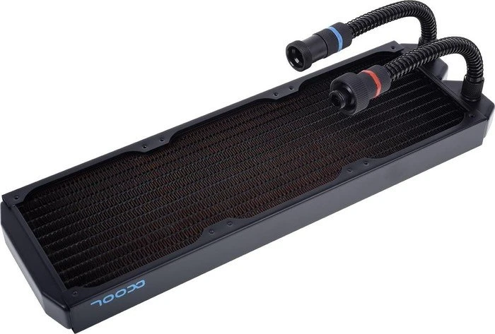

Ich würde dir diese AIO empfehlen:
Andere Hersteller nutzen Radiatoren aus Aluminium und hier ist einer aus Kupfer verbaut. Alu und Kupfer im Kreislauf ist nicht gut, da es chemisch reagiert und die feinen Finnen im Kühler mit der Zeit oxidieren. Zwar ist in der Kühlflüssigkeit auch Korrosionsschutz enthalten, aber dieses zögert diesen Vorgang nur raus und verhindert es nicht gänzlich.
Weiterer Vorteil ist, dass die Pumpe so leise ist, dass sie normalerweise nicht zu hören ist. Die Schläuche sind Weichmacherfrei und so versifft mit der Zeit der Kühler auch nicht. Denn Weichmacher lösen sich mit der Zeit und verstopfen auch den Kühler. Diese AIO ist auch modular aufgebaut, sodass jederzeit auch z.B. Schläuche ausgetauscht werden können und die AIO hat auch Schnellkupplungen mit verbaut, worüber sich die AIO erweitern lässt.
Zum Beispiel:
(Radiator gibt es mittlerweile auch mit den neuen Schläuche/Anschlüsse.)
Aber es können auch eigene Anschlüsse und Schläuche verwendet werden.
Das obere Zubehör kommt halt bereits vorbefüllt an. Ist aber nur optional, falls die AIO mit einer Grafikkarte und noch zusätzliche Radiatoren erweitert werden soll.

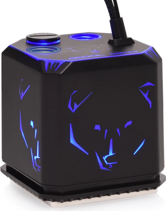

Sollte doch mal die Pumpe defekt gehen, gibt es die Pumpe selbst zum Einbauen zu kaufen oder sogar der komplette Kühler inkl. Pumpe.
(Pumpe ist ja im Kühler mit verbaut.)
Mit der Zeit verdunstet immer etwas Wasser und andere AIOs haben hierzu oft gar keine Einfüllschraube vorhanden und wenn dann unter einem Garantiesiegel, was dann auch bedeutet, dass die Herstellergarantie nach dem Beschädigen des Siegels flöten geht.
Diese AIO hat ein kleinen Ausgleichsbehälter und daran dann auch ein 1/4 Zoll Verschlussschraube, worüber sich sehr einfach und schnell destilliertes Wasser nachfüllen lässt.
Diese AIO ist daher langlebiger und andere müssten nach einigen Jahren neu gekauft werden. Andere sind auch nicht schlecht, aber das Wartungsfrei, was denen oft nachgesagt wird, kommt nur durch Neukauf zustande. Denn eine Wasserkühlung die Wartungsfrei ist, gibt es nicht!

Okay, also diese AiO klingt ziemlich cool. Vor allem das der Hersteller daran gedacht hat das Schläuche, Pumpe etc einzeln austauschbar sind finde ich mega. Das ist etwas das sieht man ja fast gar nicht. - Ich werde mir zu dieser noch 1-2 Test durchlesen aber ich denke alleine wegen den Extras da würde ich mir wohl diese holen.
Wenn sie meinen CPU dann auch noch bei Belastung bei 70° oder weniger halten kann wäre ich natürlich mega zufrieden.

Klingt schon mal nicht schlecht, die Modulare welche IICARUS vorgeschlagen hat klingt aber besser. Wie es von 6900k zum 8700k an Wärmeentwicklung aussieht, kann ich nicht sagen. Ich weiß nur das mein I7 sehr heiß wurde bevor ich ihn geköpft habe.
Die von alphacool, also die Eisbär hat den Vorteil, sie kann wie eine Custom erweitert werden.
Ich hab vor drei Wochen mit einer Eiswolf 360 für die Grafikkarte begonnen und letzter Woche eine Eisbär 420 einfach dazu integriert.
Das ist bzgl. der Kühlleistung jetzt super aber auch was die Lautstärke angeht, ist die Kombination sehr gut geworden.
Das ist also nochmal ne Überlegung wert: braucht man eine AIO nur für die CPU (nein, rein für die CPU braucht man sie nicht!) oder will man irgendwann auch für die Grafikkarte ne Flüssigkühlung?

Ich denke, dass eine AiO nur für eine CPU auch ein Gewinn ist. Da die Pumpen bei Alphacool so gut wie unhörbar sind, kann man ein sehr leises System zusammenstellen. Allerdings bin ich der Ansicht, dass es bessere Lüfter gibt. Eine Auswechslung kann da schon lohnenswert sein.

Der Eisbär Pro liegen sogar ganz hervorragende Lüfter bei!
Ich benutze die auch auf der Arbeit, kann ich nichts negatives drüber sagen. Allerdings passt die Eisbaer Pro Version nicht auf den Sockel 1151, jedenfalls liegt für den 1151er kein Montage Zubehör bei.
Kann ich mir nicht vorstellen, hatte die NO-Pro auf einem 4790K drauf und das Lochmaß ist mit dem Sockel 1150, 1151 und 1200 identisch.
Er hat aber recht ... :P
Ja stimmt, steht sogar mit in der Produktbeschreibung.
Der Kühler ist auch größer, als die normale Ausführung.
Die Alphacool Eisbaer Pro Aurora bietet eine wesentlich höhere Kühlfläche als die normale Eisbaer Aurora. Sie wurde speziell für extrem große CPU DIEs entwickelt und deckt Prozessoren wie den AMD Threadripper aber auch die AMD Ryzen CPUs vollständig ab. Auch für den Intel Sockel 3647 ist die Eisbaer Pro konzeptioniert worden um die bestmögliche Kühlleistung der gesamten CPU zu gewährleisten.
