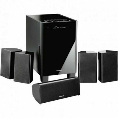

Wenn du für das Budget von 400-600€ eine 5.1 Anlage haben möchtest, dann wirst du leider nicht wirklich etwas anständiges ergattern können. Hierzu ist das Budget deutlich zu knapp. Die 5.1-System von Teufel, Samsung und co. kämpfe alle mit demselben Problem: Zu kleine Satalliten Lautsprecher. Mit AV-Receiver und ordentlichen Lautsprechern geht es eher so bei 1.500 € los. Für ein anständiges 2.0 Stereo-System ist das Budget hingegen schon ausreichend. EIn Beispiel:

2. 5.1 ist nicht so ohne weiteres möglich. Bei herkömmlichen Lautsprechern musst du dich um einen AVR bemühen und da gehen die Preise ab 450€ los (früher waren das mal 200€ für die Einsteigergeräte), d.h. für weitere Lautsprecher hast du kaum noch Budget übrig. Und 5.1 Decoder mit Verstärker findest du eher nicht in Aktiv-Lautsprechern integriert, da kein Platz für die ganzen Verstärker vorhanden ist. Man kann natürlich einen externen 5.1 Decoder nutzen, dazu brauchst du aber dann 6 Aktiv-Lautsprecher an jedem Ausgang (5 Regal, 1 Subwoofer) und viel Glück, dass du keine Laufzeitunterschiede hast.
Welches komplettes 5.1 System existiert, das vollwertige Regallautsprecher integriert hat, wäre z.B. das Edifier Luna E255, das du aber nur aus 2. Hand für dein Budget bekommst: https://www.ebay.de/itm/163830461411. Hier wird dir aber nur SPDIF geboten, d.h. maximal DTS oder DD 5.1, keine HD oder Atmos Tonspuren, dazu bräuchtest du dann wieder besagten HDMI ARC SPDIF Converter
