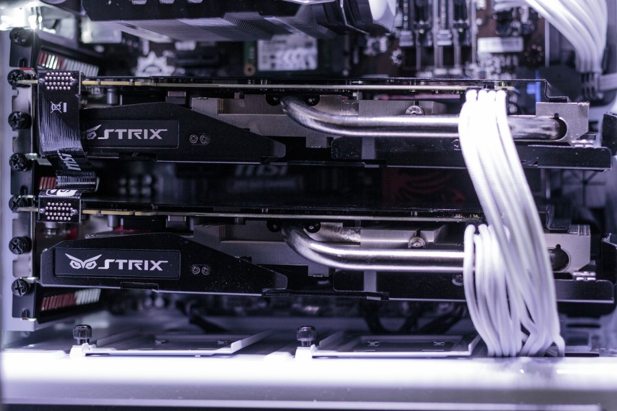

Also hab auch 2 Strix und sie hängen ebenfalls leicht schräg.
Liegt einfach am Kühlerdesign, da der Kühler nur Zentral befestigt ist und nicht auf dem gesamten PCB wie beim Referenzdesign (da dient der Kühler selbst als Stütze).
Wenn es dein Gewissen beruhigt kannst du etwas basteln, ist aber mMn nicht notwendig.
Hier siehst du meine:
