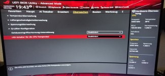

Edit: Ich glaube es nicht, das ist der Fehler. Diese Bios Einstellung war Aktiviert und ich weiß nicht, welche Temperatur Höhe das auslöst.
