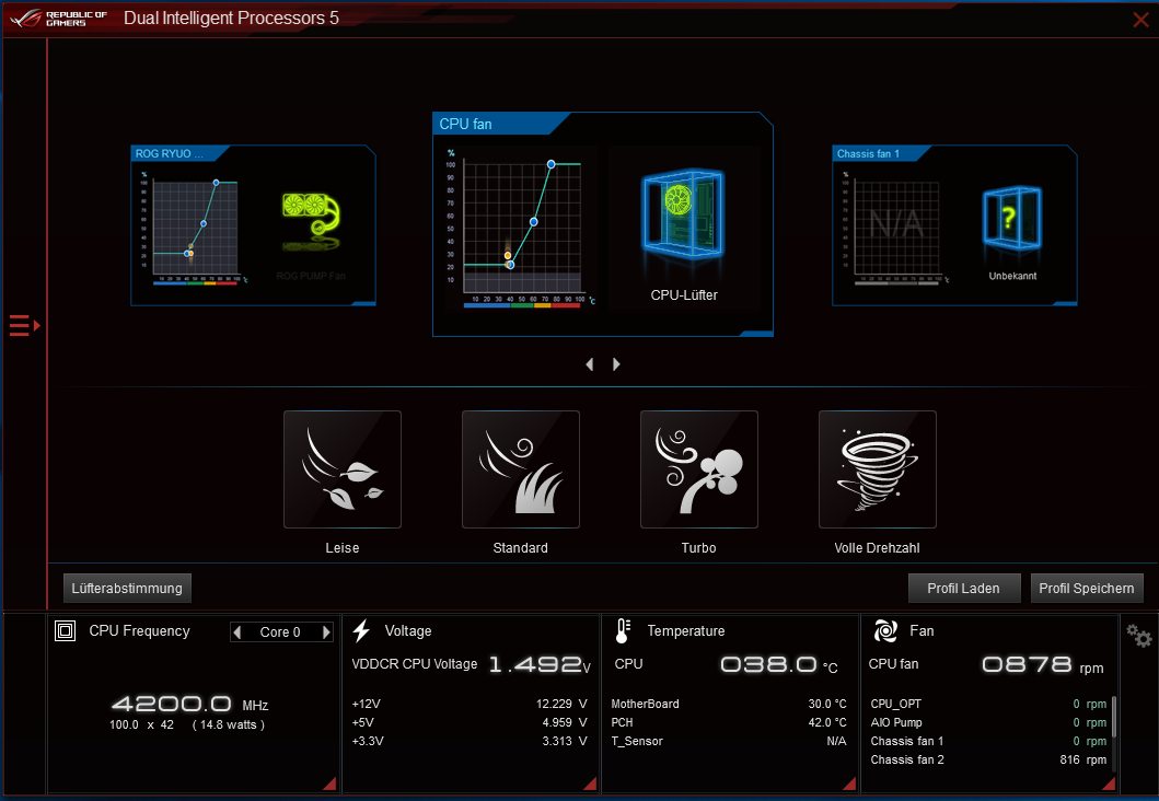

Unter Fan Xpert wird "CPU Fan" und "ROG RYUO" gesteuert. Eine Veränderung der Lüfterkurve bei CPU Fan funktioniert nicht, nur bei ROG RYUO.
Kann ich CPU Fan deaktivieren?
Ferner hat jetzt 2x den Bug das Unter CPU Temperatur"-1.0" angezeigt wurde und alle Lüfter auf Maximum gedreht haben.
