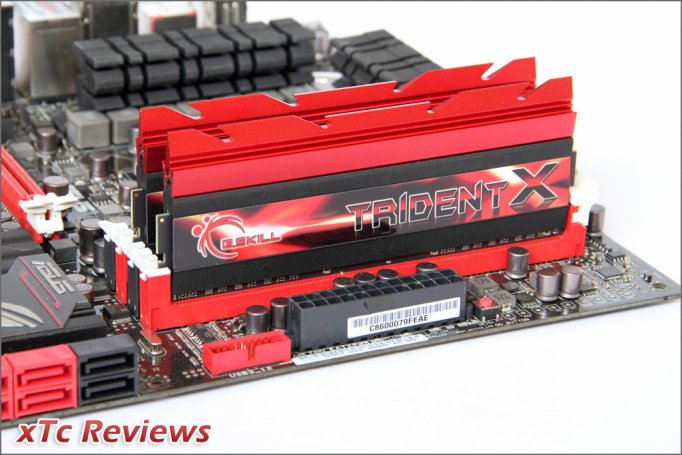

Ich wollte meinen RAM nachrüsten und habe mir 16GB G.Skill TridentX DDR3-2400 DIMM CL9 Quad Kit geholt. Was auch laut Handbuch und Herstellerseiten funktionieren sollte. Nun mein Problem, ich kann nur 2 Ram Module benutzen. Wenn ich alle 4 reinstecke fährt der pc gar nicht mehr hoch, Bildschirm bleibt schwarz und komm noch nicht mal ins bios. Bei 2 Ram Modulen funktioniert alles wird sogar alles erkannt und die cl werte stimmen alle. Die Bios Einstellungen habe ich alle auch Werkseinstellung oder auto. Ram kanäle A+B sind auf enable. Mein voriges ram war 8GB (2x 4096MB) TeamGroup Vulcan DDR3-2400 CL11 mit dem hatte ich auch kein problem. Der zeit habe ich das ram wie hier auf dem Bild im Board stecken, anders will es nicht laufen.
