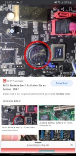

Setz doch mal dein Mainboard zurück und nimm die Batterie für paar Sekunden raus👀
Danach berichte nochmal
