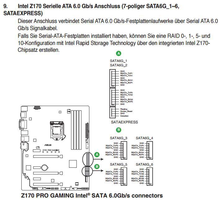

Also, ich finde, dass Du Deine restlichen SSD über SATAIII laufen lassen solltest, weil die M.2 die Bandbreite über SATA Express teilt. Ich weiss nicht, ob der 2.te SATAe noch die volle Anbindung hat.
-> Seite 2-33 -> http://666kb.com/i/d69jvs7ibt6e4hzu8.jpg
Du hast über den Chipsatz immer noch 4 x SATAIII mit voller Anbindung

Warum wird sich über Sata Express der Kopf zerbrochen? Ich behaupte, du hast überhaupt keine SATAe Laufwerke :D
Dazu sind alle 6 Sata Ports nativ an den Chipsatz angebunden, ist also egal an welchen Port was angeschlossen wird. Der Speed ist überall gleich.
