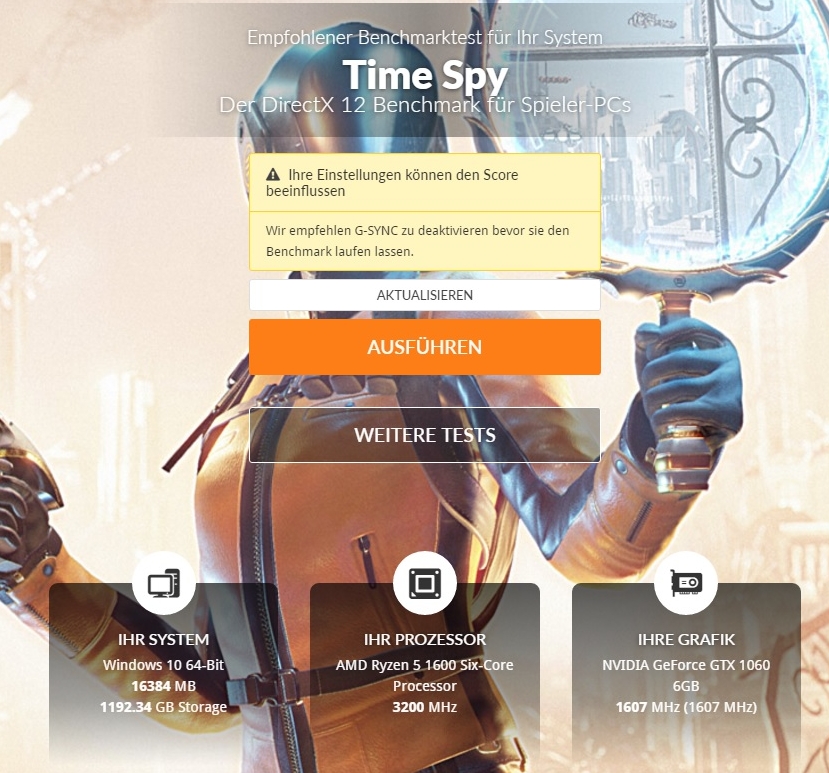

Edit:
Wow, der 3DMark weiß mehr wie ich und besteht darauf G-Sync zu deaktivieren, weil es sonst den Score beeinflussen könnte,
hmm super nur das ich nix einstellen kann, weil die Kiste am TV hängt, der es ja eigtl. nicht zulässt über HDMI.
