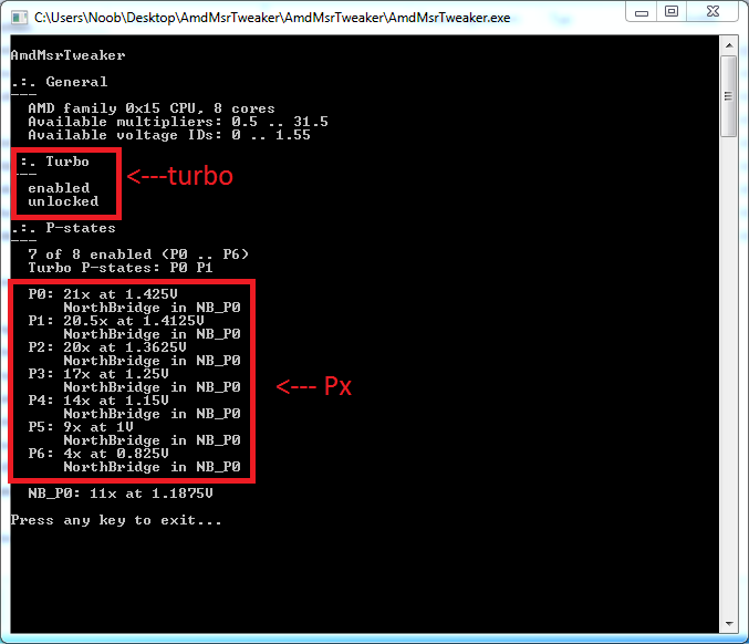

2. Werte richtig auslesen:​
1-png.604345
- ein mal AmdMsrTweaker starten und Werte der P0 bis P6 oder höher aufschreiben auch mit den Voltangaben.
- P0 -> Turbo 2.0
- P1 -> Turbo
- P2 bis P6 sind die Standard Stufen von P2 max. Takt ohne Turbo bis P6 IDL-Mode
- NB_P0 -> Kann man ändern muss man aber nicht.
3.Konfigurieren:​
- Px = p-Stufen, wo x die angabe der Stufe ist
- n = Multiplikator
- @0,65 = Spannung*in V
- turbo = 1/0 -> aktiviert oder deaktiviert den Turbo (state P0 und P1)*
- APM = 1/0 -> aktiviert oder deaktiviert die Begrenzung der TDP
Also: Px=n@0,65 oder in zahlen: P6=4@0.830
