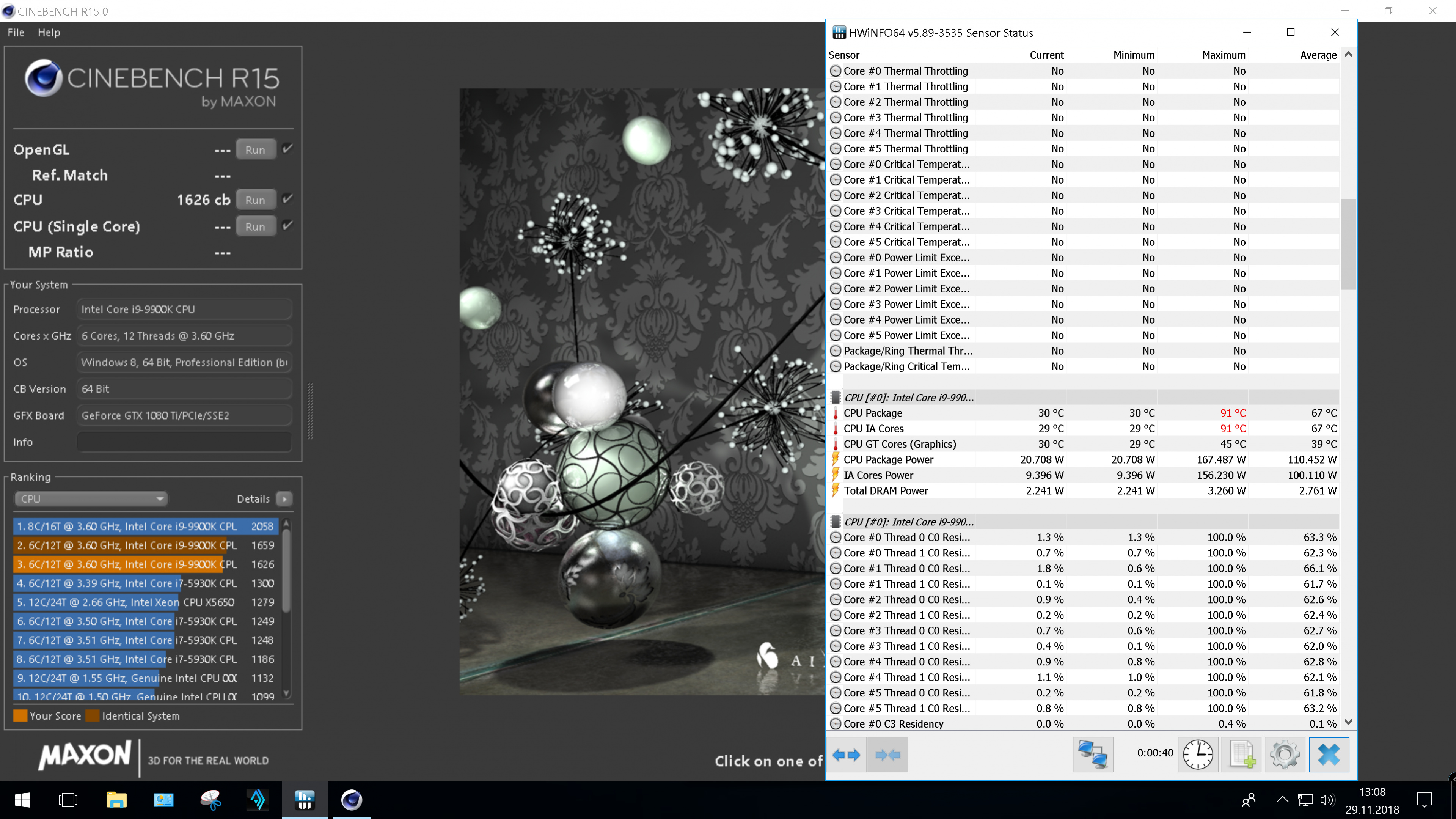

Auf den ersten Eindruck komme ich mit Spielen All Core bei den 4,8 GHz bei etwas mehr als 140 Watt die Kurve. Stabilität habe ich heute Morgen in den Griff bekommen. Sollte AVX eine Rolle " spielen ", gönnt er sich ca. 170 Watt bei 4,5 GHz. Für die Taktdrosselung von 300 MHz eingestellt, bin ich Leistungsmäßig überall dabei.
Ich mache ja nichts weiter ausser ein wenig CAD das eh über die Graka läuft und zocken. Das nächste Profil wird mit je 2 Kernen 5,5, 4.8,4.8, 4.6,4.6, 4.5,4.5 GHz sein. Da tippe ich auf 220 Watt, ääähm vieleicht doch NICHT. :D

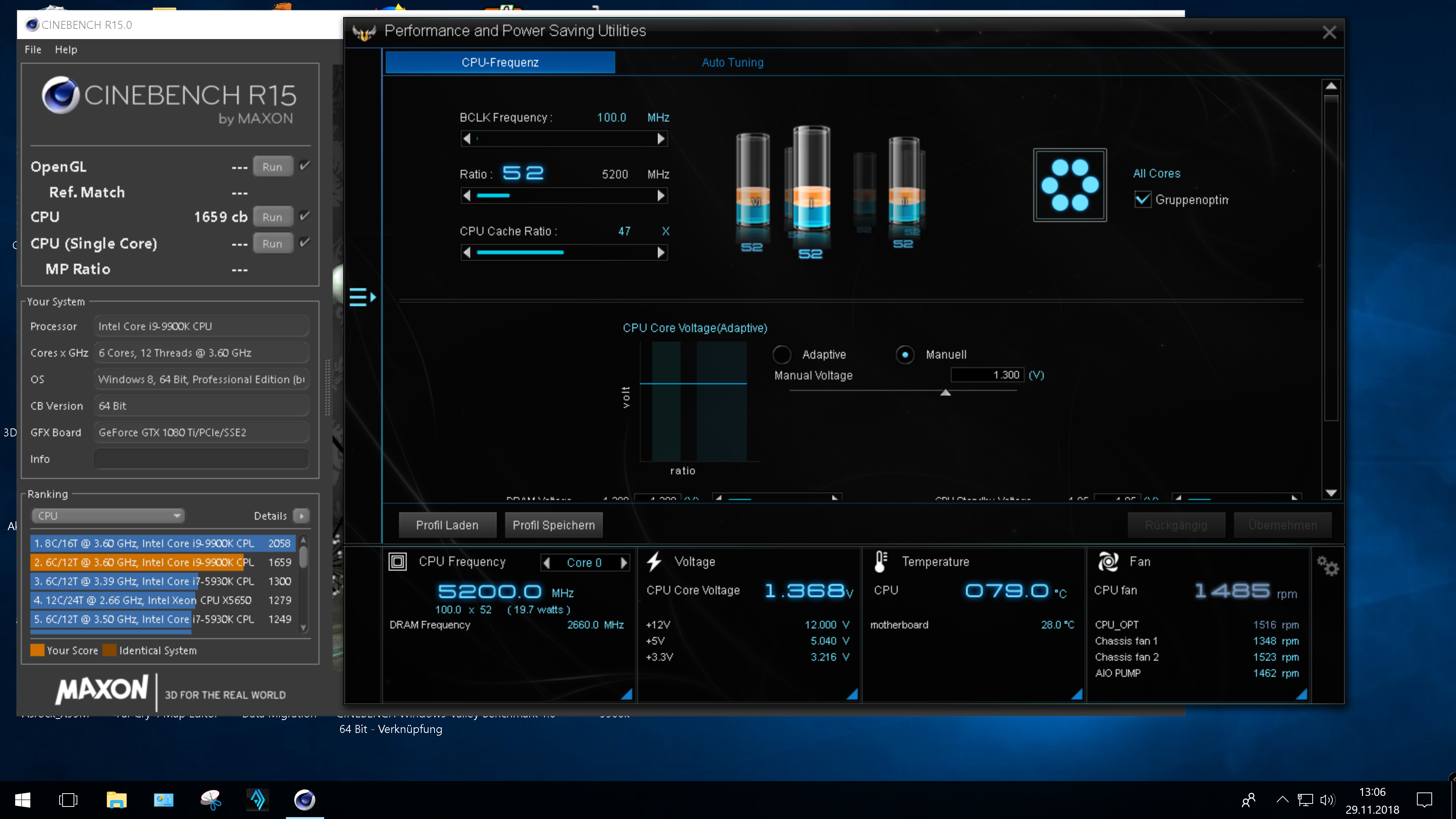

Ja, aber nur auf 6 Kernen, ich will ja nicht mein Mboard grillen.:ugly: Ich merke aber, das ich mit demMboard an meine/seine Grenzen komme, das ging nur mit Autotuning.
Viele sagen ja, dass die mit 4,5 GHz zufrieden wären und das ist wirklich für jeden einstellbar. Mit ca. 1,080 Volt,(Autospannung), und mit grosser Wakü 50° und kleiner 60°.
9900k-jpg.1021353
Eigentlich will ich das aber nicht , daher sin 5,2 GHz. auf 6 Kernen für mich ein ausreichendes Testszenario und ich bleibe lieber bei meinen 4.8GHz mit 1,174 Volt.:daumen:
Habe jetzt mal P95 V26.6 mit 8k dann 30 Minuten laufen lassen, alles OK.
