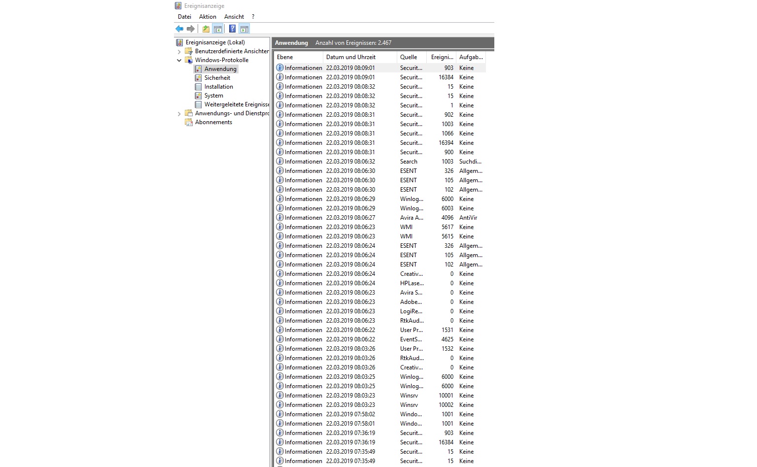

Hab vorgestern das BIOS meines Asus TUF X470 Gaming Plus aktualisiert. Es ist das erste Mal, dass ich nach einem BIOS Update nun Probleme habe: Der Rechner friert öfters beim Starten von Anwendungen ein, der PC Lüfter dreht danach etwas hoch, auf die Stufe "leicht hörbar" und ich muss die Reset-Taste drücken. Neuester AMD Chipsatztreiber ist installiert, nervt ein wenig. Mal schauen, wie ich das wieder hinbügle.
Diese Probleme kenne ich vom Strix B450. Je nach Version ist es im UEFI abgestürzt oder auch bei Anwendungen. Verstehe nicht was Asus da treibt.
Nach dem Biosupdate wollte ich mit WHQL Unterstützung starten und es kam der WIN Reperaturmodus. Ohne WHQL Unterstützung läuft es Sahne, habe auch keinerlei Probleme mit Anwendungen.
