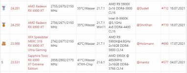

Es gibt etliche Luxxer die net konstant sind. (müsste man wirklich immer mal notieren, Wer gerade net
so gut zurecht kommt, ...leider wirds net Jeder umgehend im Thread schreiben sondern eher nur von
den lucky Runs berichten, der Eitelkeit wegen und sooo)
und
Einer, der nur bad Runs hätte und zum Glück stabil durchkommt ...denkt halt Er hätte nen schlechten Chip,
obwohls an Was ganz Anderem liegt.(x)
eigentlich müsste man Grakas mit ähnlichen Einstellungen zusätzlich im TSE vgl.
um herauszufinden, obs tatsächlich ein schlechter Chip ist
(x) Mantiz mit der TOXIC müsste reineweg vom Takt viel weiter vorn in der Liste sein!?
